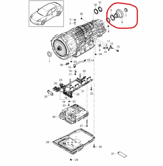

Добрый день Владимир.
Неделю назад начал замечать, что появился какой-то металлический стук, лязг на скоростях до 15км/ч. Думал, что привод умирает, но заехав на СТО покрутили задние колеса и как оказалось стук исходит в районе фланца с раздатки(обвел красным маркером). Короче, там появился большой люфт и он издает стук когда крутиться кардан. Скажите, пожалуйста, можно ли отдельно поменять этот фланец и обойтись малой кровью или нужно менять всю коробку в сборе?
Заранее благодарен.

26.12.2019, 19:02   #2
Сообщение от panameraV84s Посмотреть сообщение

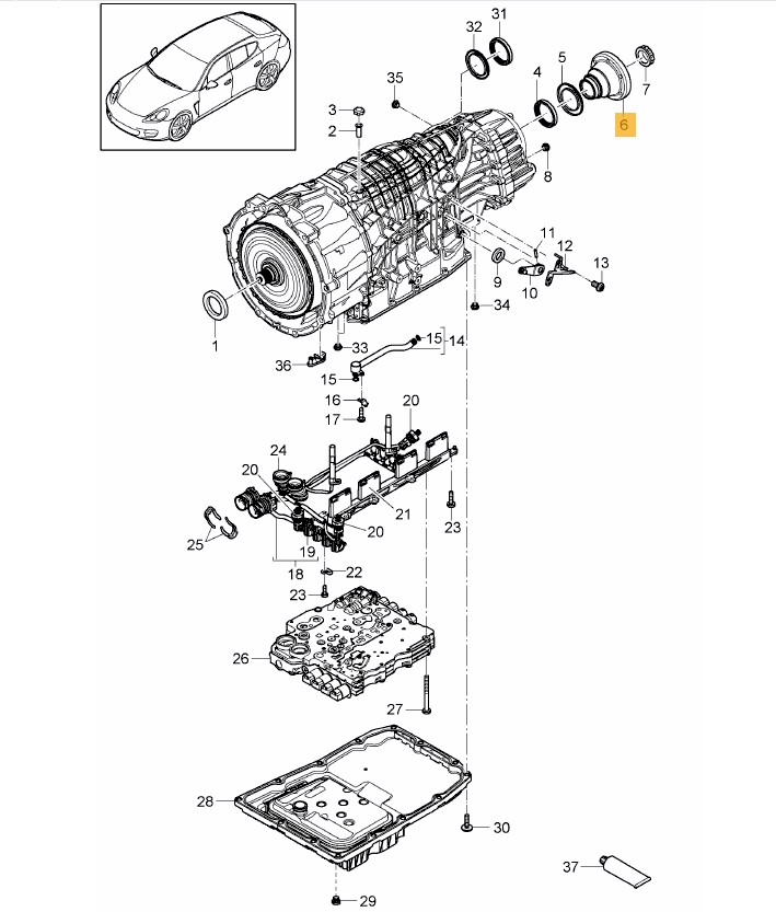

Заменить отдельно можно
97030230501 Фланец отбора мощности

26.12.2019, 19:05   #3
Только практика показывает что звук в районе бевелоидных шестернях

26.12.2019, 19:16   #4
panameraV84s
Спасибо за ответ.
Ну я сам был под машиной и когда крутили заднее правое колесо(по ходу движения) люфт и звук четко исходил с этого фланца....
Владимир, подскажите, пожалуйста, есть какие либо особенности замены? Нужно ли снимать коробку и покупать еще какие либо дополнительные сальники?
