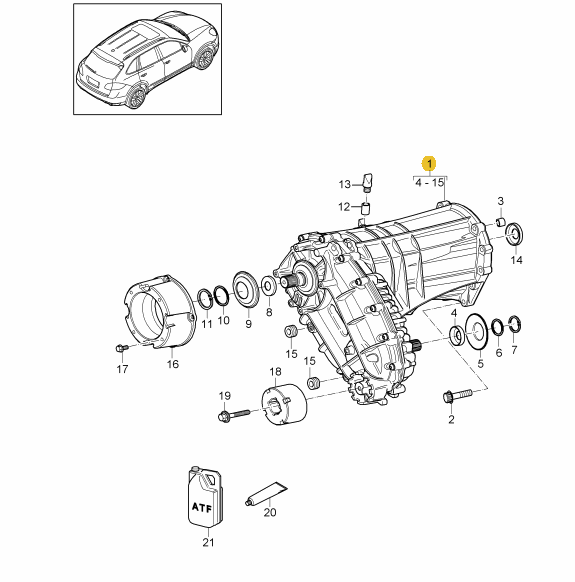

П.с: И если это возможно напишите пожалуйста парт номер раздатки которую мне нужно ставить. Заранее спасибо за ответ
95834102012 раздаточная коробка
или
958341020MX раздаточная коробка
Буквенное обозначение NDZ
Название: Раздаточная коробка.png
