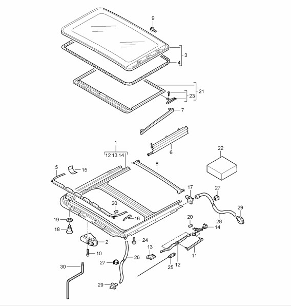

Нужно снимать стекло люка крыши и дефектовать механизм на износ

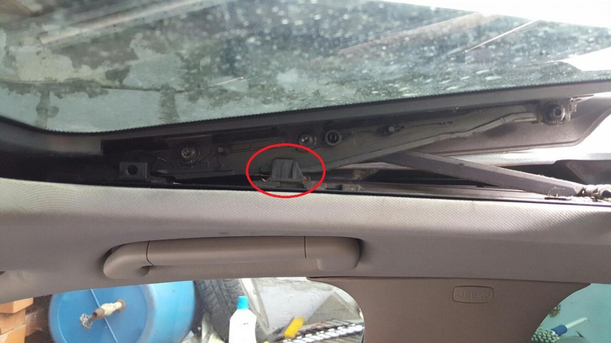

Снял крышку, нашел причину. А в каталоге найти неисправную деталь не могу. Насколько я увидел, люфт в детали которая выделена красным, видимо там протерлись направляйки. Может есть решение без замены детали?
[IMG]C:\Users\Максим\Downloads\люк.jpg[/IMG]

Kostin-M-I
фото люка
19.03.2018, 17:18   #7
Kostin-M-I
Направляющая эта с тросиком
955 564 029 00
Верно?
При износе меняется вместе с тросиком?

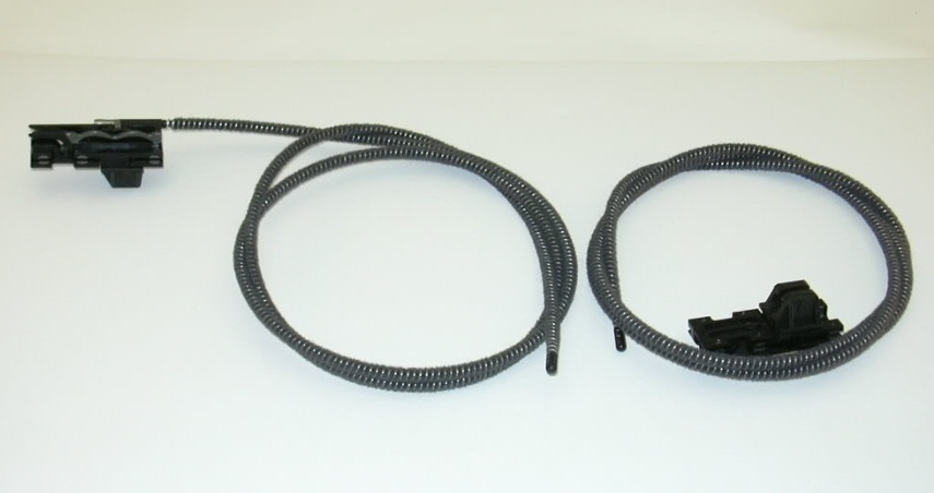

Kostin-M-I
Может дело в самой направляющей кулисы?
Номер на самой детали должен быть
Вроде бы нашел фото
