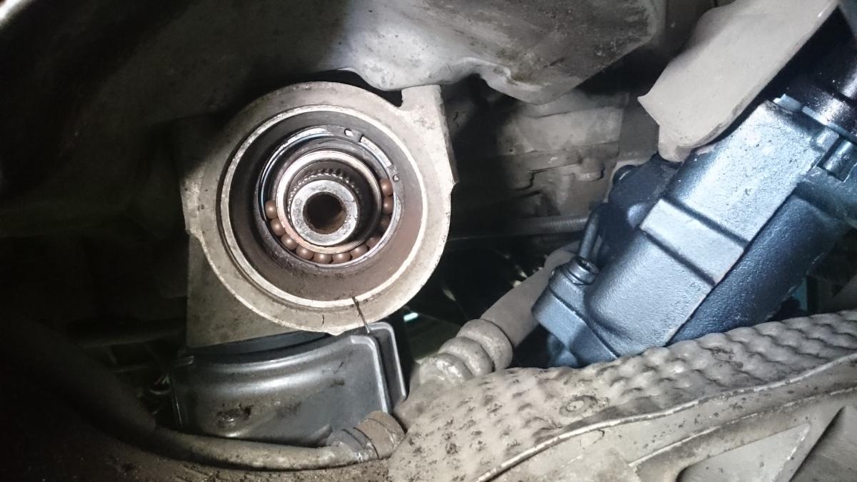

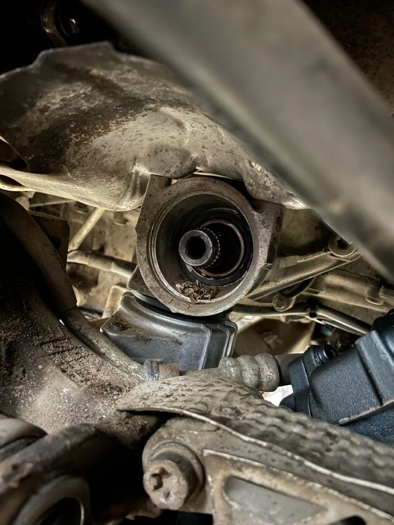

Сообщение от Maxim_K Посмотреть сообщение
Добрый день! в чем в итогу проблема была? Во фланце?
Проблема там одна - износ опорного подшипника. Завод предполагает замену полуоси, это съем мотора. Подшипник там дерьмо, на нагрузку явно не рассчитан.
ID:	41745   Нажмите на изображение для увеличения
Тип файла: mp4 MOV_1135.mp4 (18.61 Мб, 349 просмотров)
28.03.2021, 09:35   #7
Jheka
Мне пришлось разбирать все эти узлы, переуплотняли соединение блока и поддона
в очередной раз плюсик поставил инженерам Порша, вал что крутиться внутри поддона не имеет ни одного сальника!!! просто крышки на резинках и фсё)
По теме хочу сказать, что мы говорим не о подшипнике, а о люфте шлицевого соединения вала и внутренней левой гранаты.... норм там всё с люфтом
кстати мотор не снимали, вывесили его и все работы делали через низ
