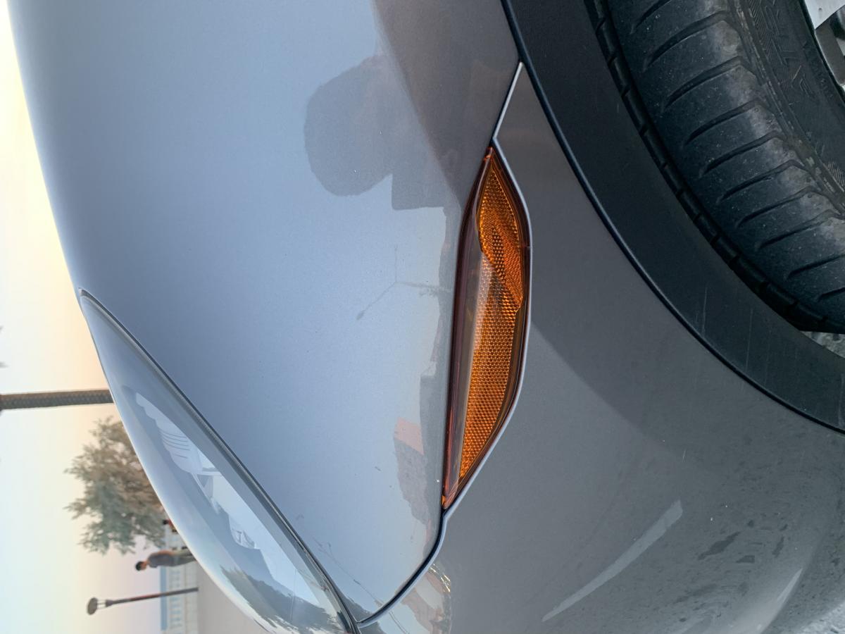

Нашёл! Гаснет маленькая лампочка габаритов на левой стороне бампера! Не подскажете как она меняется?

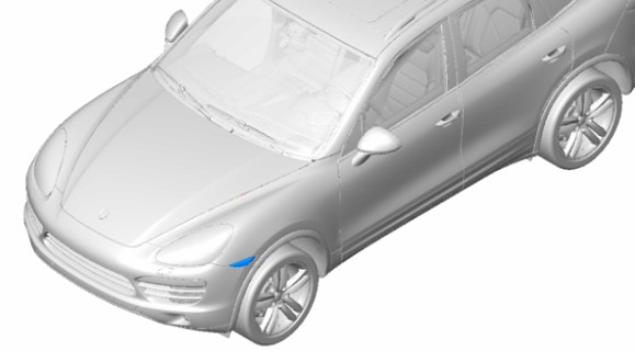

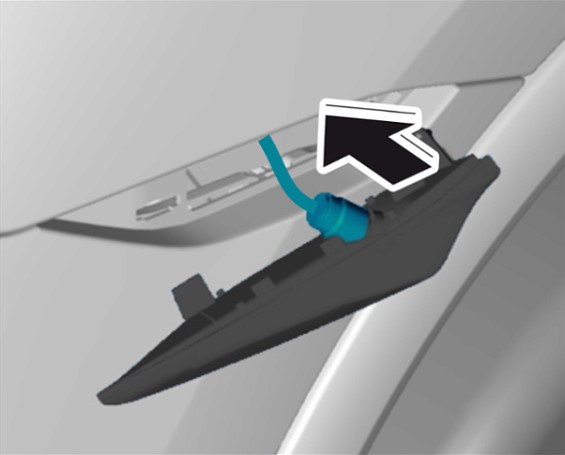

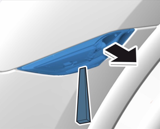

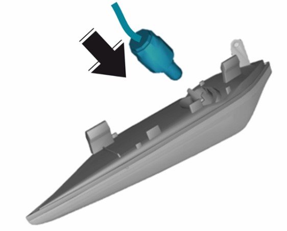

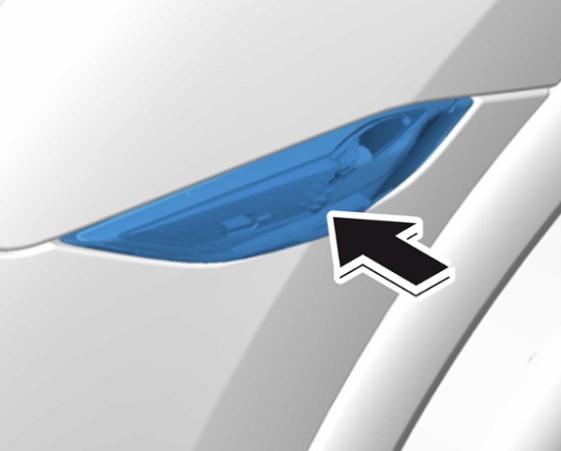

27.06.2019, 20:20   #8
Сообщение от Rim Посмотреть сообщение
На рисунках ремонтные работы частично изображены лишь на примере одной стороны автомобиля или на аналогичном компоненте.
Некоторые рабочие операции следует самостоятельно выполнить также на противоположной стороне автомобиля

01.07.2019, 22:19   #10
Не могу понять, как ее снять:(( Всю расковырял уже...
Прежде чем отсоединять или отключать потребители, выключить зажигание и вынуть ручной передатчик.
1 Вставить пластиковый клин у указателя поворота снизу.
2 Разблокировать указатель поворота из трех креплений с помощью пластикового клина.
3 Извлечь указатель поворота наружу.
4 Вынуть патрон лампы на указателе поворота.
Информация
В результате монтажа кронштейна лампы в корпус лампы в “провернутом” положении возможно повреждение фонаря и/или запотевание бокового указателя поворота.
При монтаже патрона лампы следить за тем, чтобы направляющая патрона лампы вошла в паз указателя поворота и чтобы резиновая втулка полностью соприкасалась с указателем поворота.
