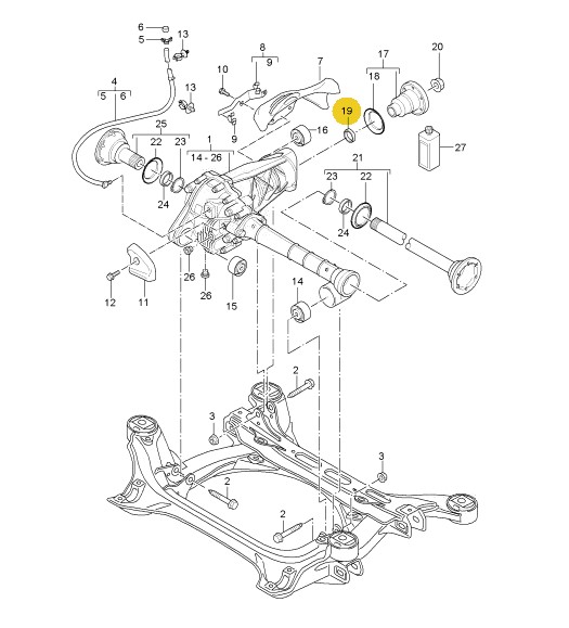

Владимир, Добрый день
Кай 957...Неделю назад решил поменять сальник переднего редуктора, тот что на фланце кардана...он у меня последние годы потел, чуть чуть было масло...и после замены неделю назад, стало потеть гораздо больше, капель нет, но аж подрамник весь в масле...что сделал не так, сальник оригинал, момент затяжки фланца был сделан динамометрическим ключом 108 ньютон, может неправильно затянул? но хотя конструктивно там сделано что не перетянешь... единственное что не понравилось, так это лёгкая выработка на фланце, но она показалась не критичной, но получается из за неё сечёт?
купил новый фланец и новый сальник, сколько будет стоить замена у Вас, думаю Вы более компетентны в этом вопросе и делали не раз
15.06.2019, 12:04   #2
Сообщение от AntonP Посмотреть сообщение
На картинке под цифрой 19?
Да , он , был установлен со смазкой , всё как доктор прописал , может не дотянул? просто нашёл момент затяжки от туарега , эти 108 ньютон...но с другой стороны надо было выработку на фланце сфотографировать , как бы только грешу на неё, но там и не назвать прям это выработкой, так потёртость...старый сальник был дубовый, новый был свежий с датой, мягкий...всю голову сломал)))

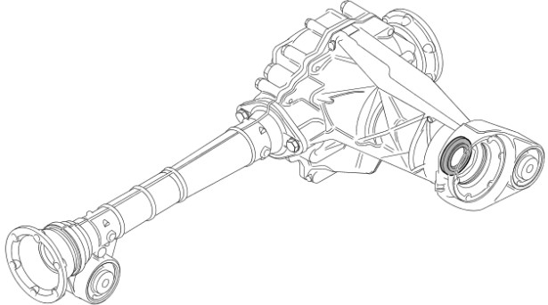

Демонтаж и монтаж сальника карданного вала
Предварительные работы по сальнику фланца карданного вала
Предварительные работы, сальник фланца карданного вала
1 Снять защиту двигателя
2 Снять передний карданный вал

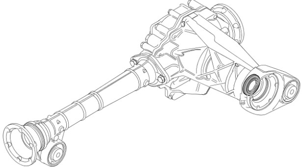

Демонтаж сальника фланца карданного вала

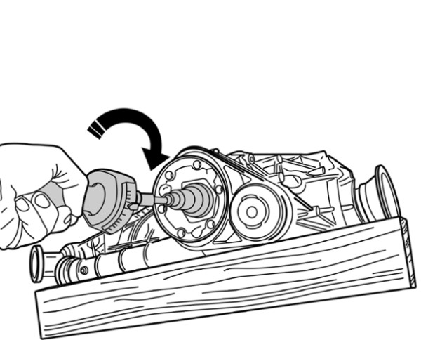

1 Пометить фломастером положение гайки на фланце приводного вала -стрелка-.
2 С помощью специнструмента Динамометрическая отвертка определить момент качения. На специнструменте сдвинуть упор в исходное положение и провернуть коробку передач. Записать отображенное значение.

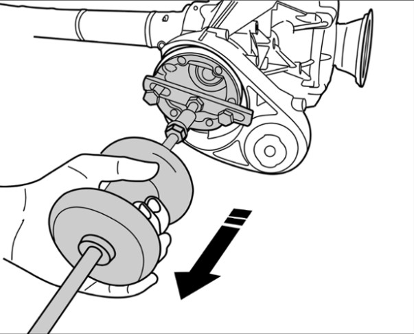

3 Выкрутить гайку на фланце приводного вала. Для этого с помощью специнструмента контропора заблокировать коробку передач Измерение момента качения.
4 Снять фланец приводного вала с помощью специнструмента Ударный инструмент и самодельный инструмент Демонтаж фланца приводного вала.

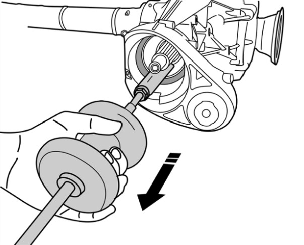

5 Снять уплотнительное кольцо с помощью специнструмента Ударный инструмент и Съемник.

Только сейчас понял, что какая тупость была совершена в том что не пометили гайку и затянули на 108 ньютон...но крутился он слава богу легко, а то читал, что некоторые затягивают так что аж тяжело фланец прокрутить
То есть как я понимаю момент качения это имеется ввиду люфт( свободный ход )?, и он должен быть на 2 ньютона и регулируется он как раз этой гайкой
