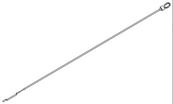

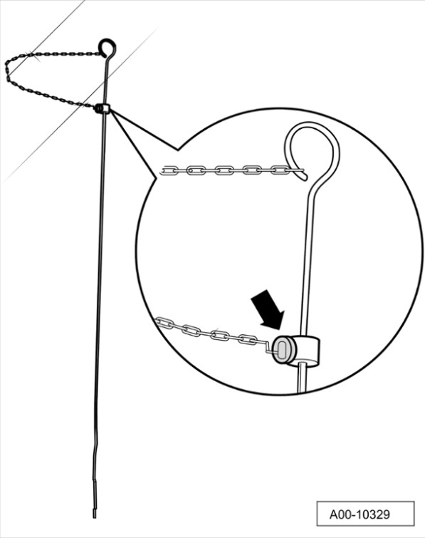

Процесс проверки:
1 Поле отметки на приборе для проверки индикатора уровня масла.

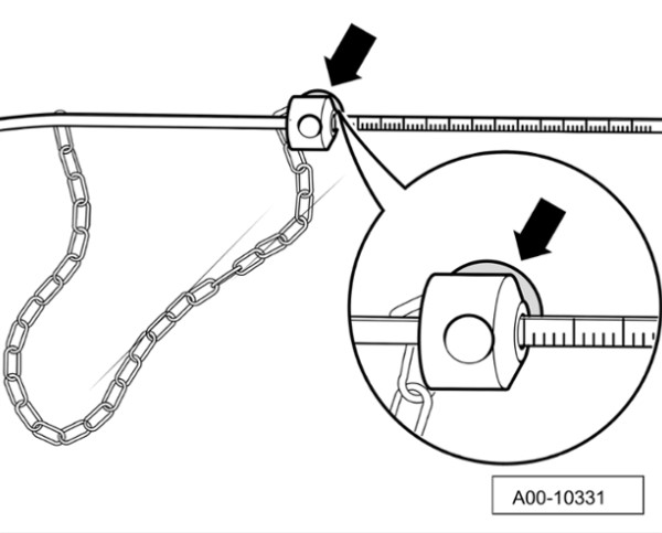

2 Путем отворачивания винта с накатанной головкой и смещения установочного кольца выставить на приборе для проверки указателя уровня масла на верхней шкале -стрелка- значение из таблицы по нижней кромке установочного кольца.
Задвинуть прибор для проверки индикатора уровня масла до упора (установочное кольцо) в трубку для маслоизмерительного щупа, затем снова вынуть его и считать уровень масла.
3 Считать значения по нижней шкале.
Двигатель 3.0 Hybrid
Установочное значение на установочном кольце сверху 102 мм
Минимальный уровень масла на нижней шкале 16 мм
Максимальный уровень масла на нижней шкале 27 мм
