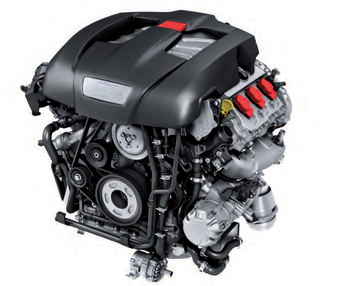

Проверить герметичность системы вентиляции картерных газов и методом исключения заменить маслоотделитель двигателя. Маслоотделитель на этом двигателе кардинально отличается от других двигателей.
