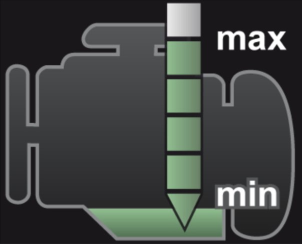

2.1 Сегментный указатель имеет зеленый цвет если уровень моторного масла находится между отметкой минимума отметкой максимума.
При максимальном уровне моторного масла Уровень моторного масла на максимуме сегменты окрашены в зеленый цвет. ⇒ Не заливать моторное масло

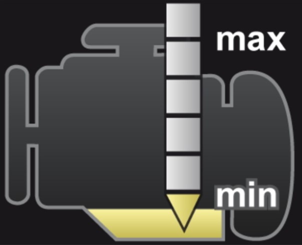

При минимальном уровне моторного масла Уровень моторного масла на минимуме нижний сегмент окрашен в желтый цвет. ⇒ Залить моторное масло

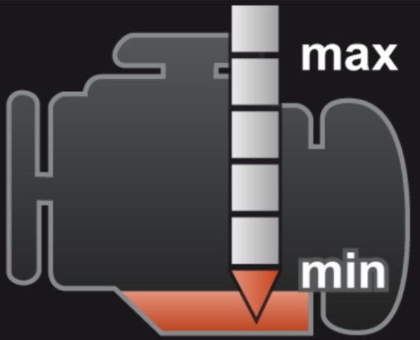

При слишком низком уровне моторного масла Слишком низкий уровень моторного масла нижний сегмент окрашен в красный цвет. ⇒ Залить моторное масло

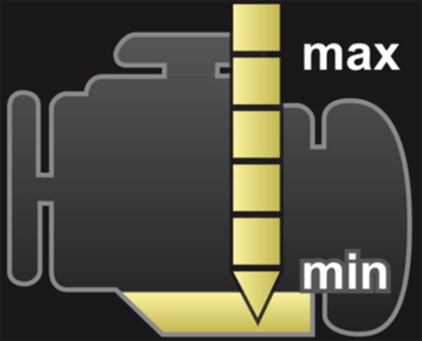

При слишком высоком уровне моторного масла Слишком высокий уровень моторного масла все сегменты окрашены в желтый цвет. ⇒ Слить моторное масло

Название: Уровень моторного масла на максимуме.jpg
ID:	21828   Нажмите на изображение для увеличения
Название: Уровень моторного масла на минимуме.jpg
ID:	21829   Нажмите на изображение для увеличения
Название: Слишком низкий уровень моторного масла.jpg
ID:	21830   Нажмите на изображение для увеличения
Название: Слишком высокий уровень моторного масла.jpg
