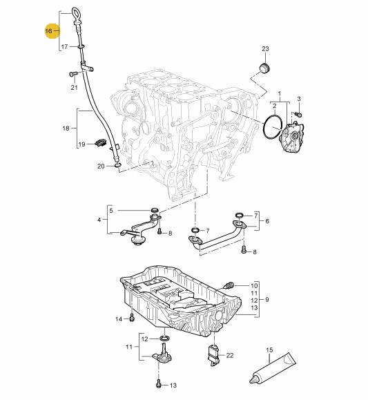

Здравствуйте Владимир скажите пожалуйста, возможно ли где нибудь приобрести щуп для замера масла на двигатель 3.6?

Я Вас понял. Извеняюсь. Владимер вы не могли бы подсказать где его можно приобрести и есть ли у щупа какой нибудь каталожный номер.

В качестве альтернативы для проверки уровня моторного масла подходит также маслоизмерительный щуп для Cayenne 2008-2009 модельного года.
Номер запчасти: 95510706800

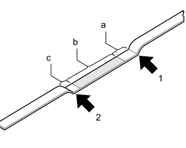

Процесс проверки:
1 Извлечь маслоизмерительный щуп и протереть его чистой неворсистой ветошью. Снова вставить маслоизмерительный щуп на всю длину, заново извлечь его и считать уровень масла Отметки на маслоизмерительном щупе.
1 – отметка максимума
2 – отметка минимума
a – область выше рифленого поля до отметки максимума: долив масла не требуется.
b – уровень масла в пределах рифленого поля: можно долить моторное масло.
с – отрезок от отметки минимума до рифленого поля: долить масло до рифленой поверхности.
ID:	21777   Нажмите на изображение для увеличения
Название: Отметки на маслоизмерительном щупе.jpg
