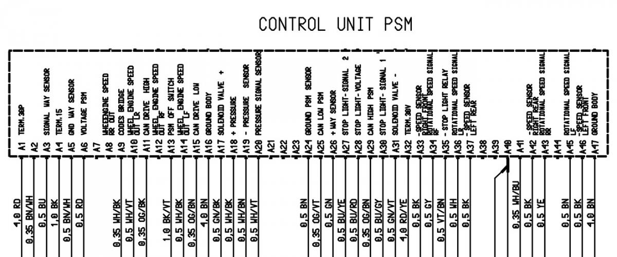

помогите с распиновкой разьема блока ABS какой пин за что отвечает ?
вываливается ошибка код 0812 выключатель катушки электромагнита F84
непостоянно
на какой пин сигнал идет ?

05.08.2019, 13:06   #4
Сообщение от Belauto Посмотреть сообщение
Во вложении...
