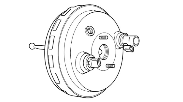

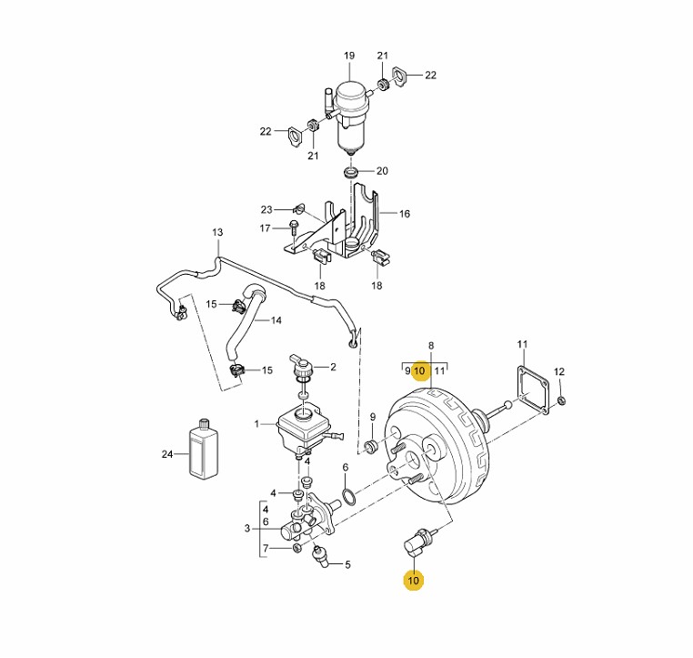

Владимир здравствуйте можете подсказать порше кайен 4,5 атм висит ошибка 0812 в ногах водителя нет датчика педали тормоза где он может стоять заранее спасибо!!!

Сообщение от Марс Посмотреть сообщение
WP1ZZZ9PZ5LA48502
Cayenne S Tiptronic (9PAAE1), 2005
Датчик хода педали тормоза находится на этой машине на вакуумном усилителе тормозов
