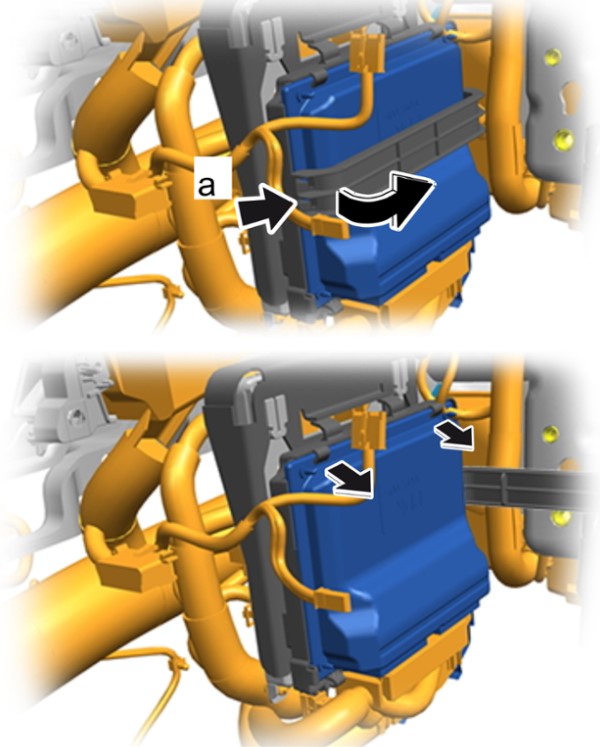

Демонтаж блока управления коробки передач (PDK)
Уведомление
Пики напряжения
Неисправности потребителя или блока управления
Извлечь ключ зажигания и выключить потребитель прежде, чем он будет отсоединен или демонтирован.
1 Разблокировать крепежную скобу -a-, откинуть ее и вывести из зацепления.
2 Отжать фиксаторы на блоке управления PDK в сторону и разблокировать блок управления PDK из держателя.

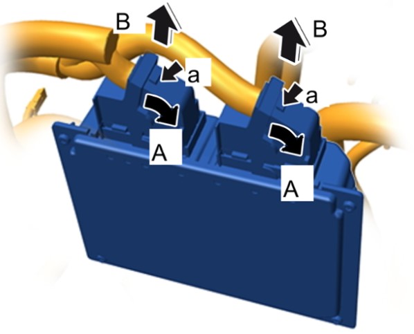

3 Разблокировать -a-, открыть -A- и отсоединить -B- разъем.

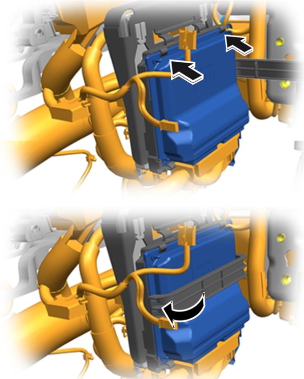

Монтаж блока управления коробки передач (PDK)
1 Вставить электрический разъем в блок управления PDK и заблокировать его.
2 Задвинуть блок управления PDK в держатель, защелкнуть его и закрепить крепежной скобой.

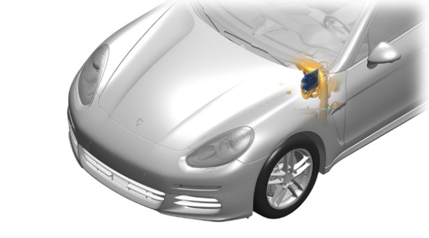

Название: Место установки.jpg
ID:	22903   Нажмите на изображение для увеличения
Название: Демонтаж блока управления.jpg
ID:	22904   Нажмите на изображение для увеличения
Название: Разблокировка разъема.jpg
ID:	22905   Нажмите на изображение для увеличения
Название: Монтаж блока управления PDK.jpg

Сообщение от Kolyanich Посмотреть сообщение
не можем найти эбу коробки пдк(панамера турбо 970)
Гидравлический блок управления (HSG) находится внутри самой коробки
Блока управления коробки передач (PDK) находится под торпедо в ногах водителя. Картинки схематично присутствуют выше
