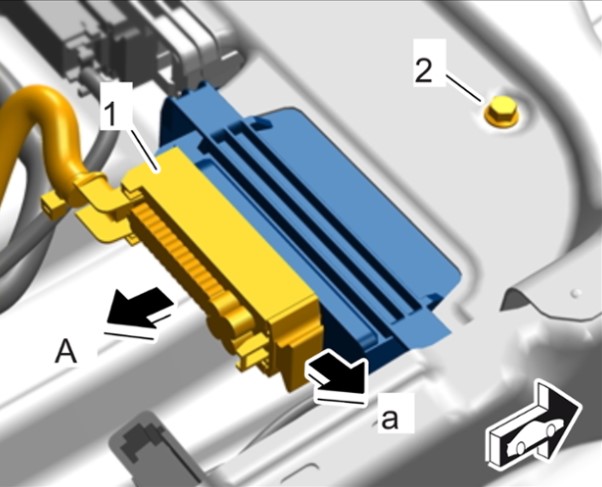

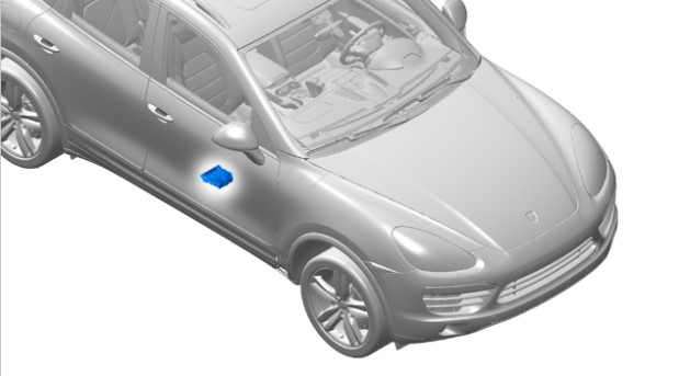

Сообщение от Porschman Посмотреть сообщение
разъем на что именно?
С блока управления блокировки межколесного дифференциала (под сиденьем переднего пассажира)
или вы имели в виду отключить разъем с сервопривода диф ?
Можно отключить и с сервопривода блокировки межколесного дифференциала разъем.

Название: Место установки БУ блокировки межкол. диффер..jpg
ID:	42112   Нажмите на изображение для увеличения
Название: Разъем БУ блокировки межколесного диффер..jpg
где установлен блок управления блокировки не подскажете ?
