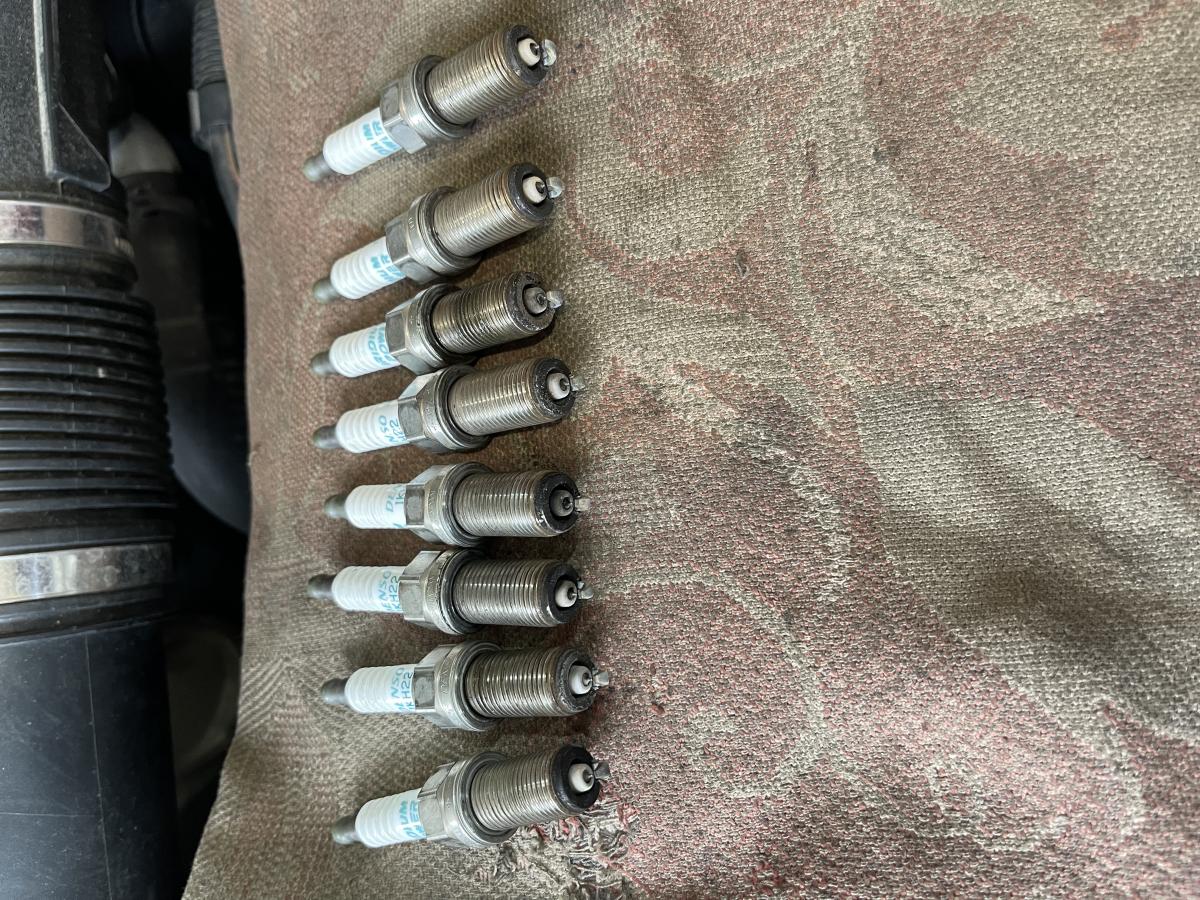

Здравствуйте. К сожалению в плане диагностики- нет. Все смотрят - чек не горит, ошибок нет в основном. Говоришь, что уже сделал и все разводят руками. В плане ремонт по железу - есть отличные. Я попросил померить давление топлива до ТНВД, подцепили до ТНВД манометр. Показал 5,5 бар. И выкрутить все свечи. Посмотреть их. Проверить на приборе держат или нет компрессию. Держат. 1 свеча подзасрана. Думаю форсунка может некорректно работает. Нажмите на изображение для увеличения
Также в разных режимах работы двигателя необходимо замеры производить и в режиме тест-драйва с частичной и полной нагрузкой

И именно в диапазонах 1200-1500 об/мин есть детонация. Стук пальцев.
Первый признак низкого качества топлива
Нужно обновить ПО блока управления двигателя под регион использования низкого качества топлива.
