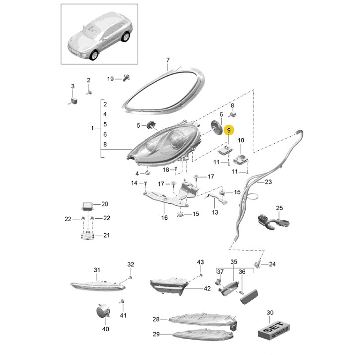

Сообщение от toha1975 Посмотреть сообщение
Здравствуйте Владимир!
Проверьте свои блоки управления на фарах:
7PP941329T блок управления фарой, под цифрой 9
99161832303 блок управления фарой, под цифрой 10

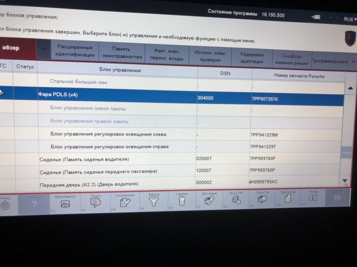

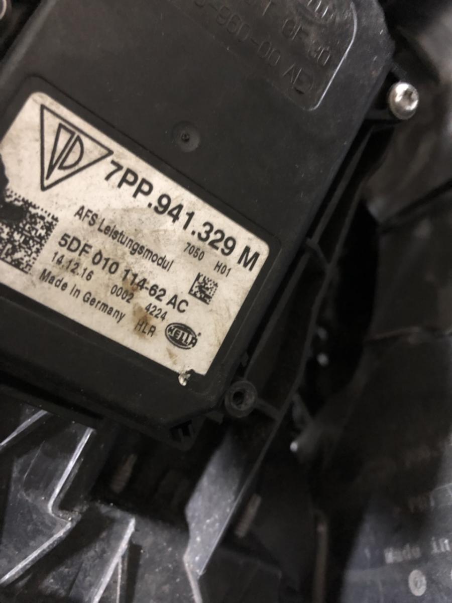

подкинул другой,результат тот же( дальнего нет,поворотного нет и ошибки те же,кодировки не принемает
ID:	22143   Нажмите на изображение для увеличения
30.06.2019, 17:39   #64
toha1975
Добрый день Владимир! данный блок под номером 10 отвечает за розжиг ксеноновой лампы, на него приходит 12 вольт и только, он работает при вкл. ближнего, у меня не управляется шторка дальнего и нет поворотного и не отрабатывают корректора,ну и ошибка по кодированию.

блоки соответствуют, вопрос я понял в том,что данной фары в кодировках нет(( есть с похожим индексом"PDLS" светодиодная а " bi xenon pdls" нет в кодировках, вот и не хочет фара кодироваться и адаптироваться.
