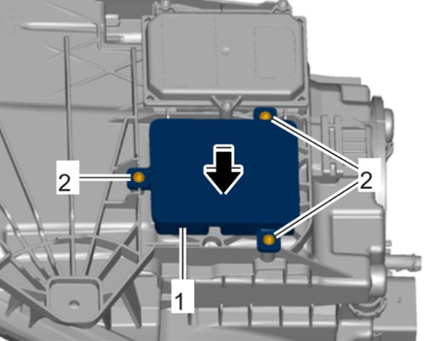

1 Выкрутить крепежные винты -1-.
2 Осторожно снять прибор для зажигания лампы -2- с головной фары.

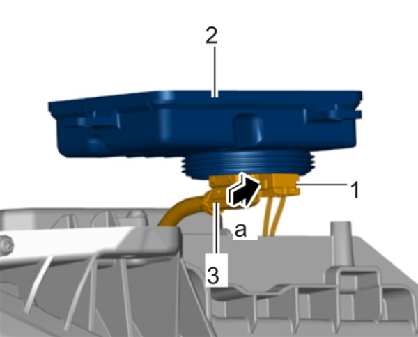

3 Разблокировать электрический разъем -1--a- и снять с прибора для зажигания лампы -2-.

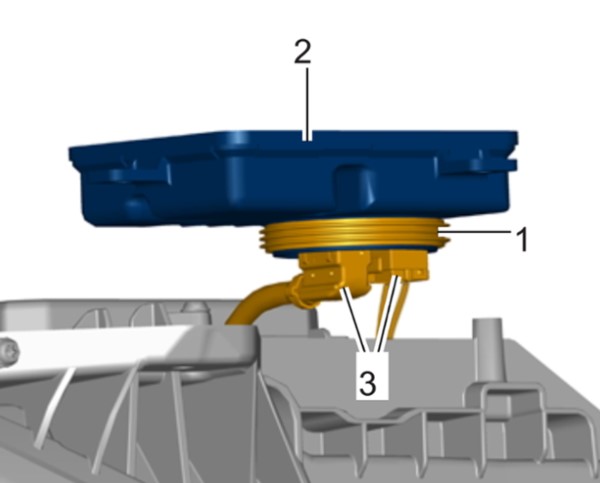

4 Снять электрический разъем -3- с прибора для зажигания лампы.

1 Проверить состояние и правильность посадки уплотнения -1- на приборе для зажигания лампы -2-.
2 Вставить электрические разъемы -3- в прибор для зажигания лампы до ощутимой фиксации.

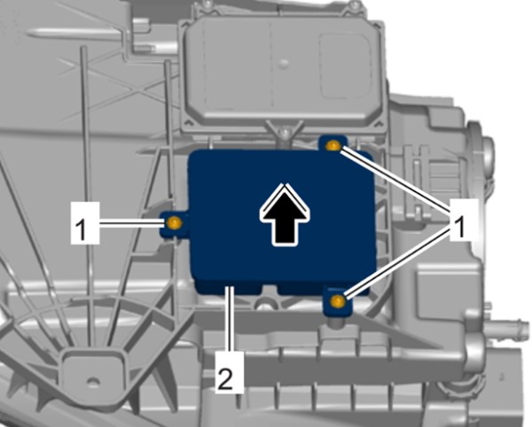

3 Осторожно вставить прибор для зажигания лампы -1- в головную фару.
4 Затянуть винты крепления -2-.
