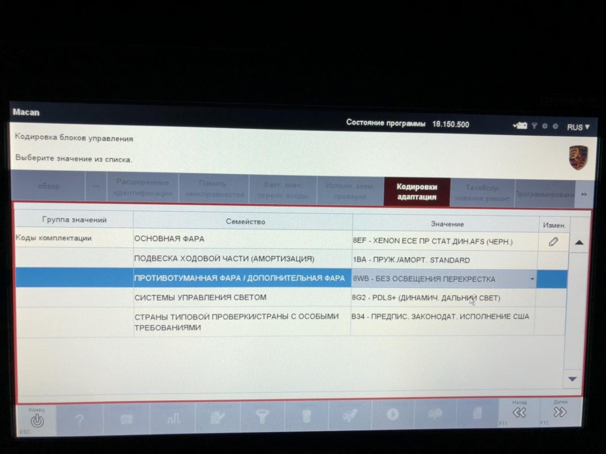

Так в чем сложность? Проверяйте разводку фар по схеме подключения и кодируйте исходя из того какие фары ставите.
ДА и я не нашел в кодировках точь в точь таких фар((

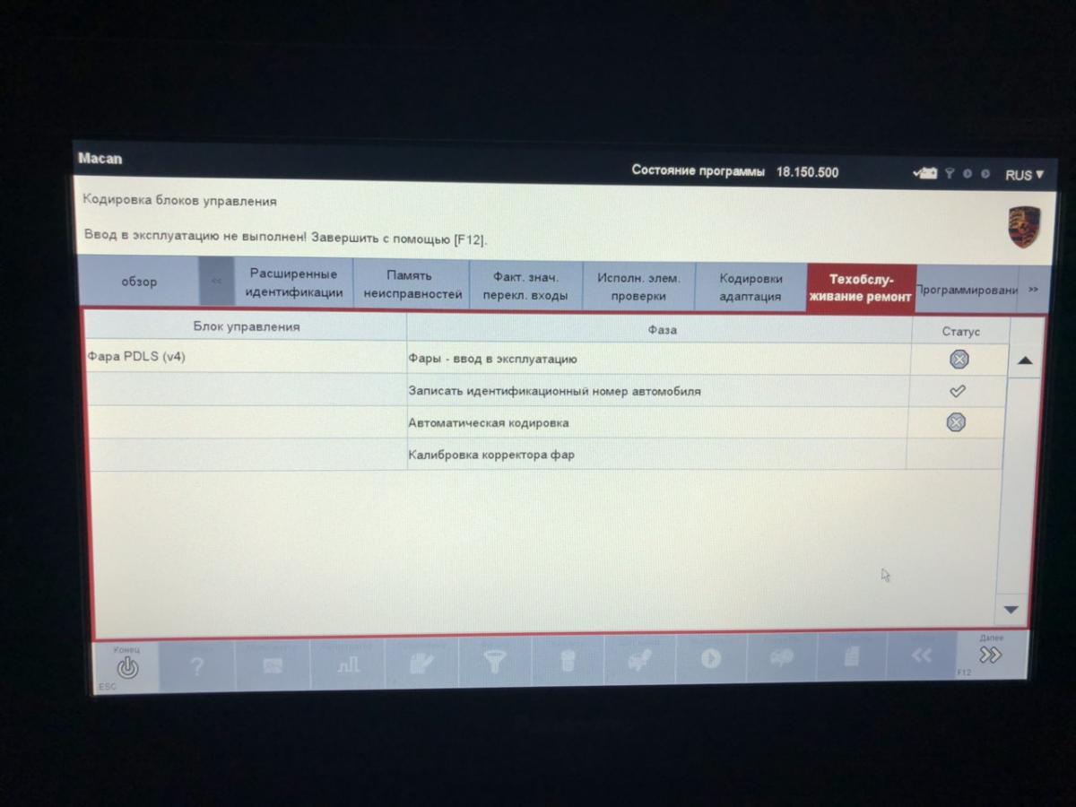

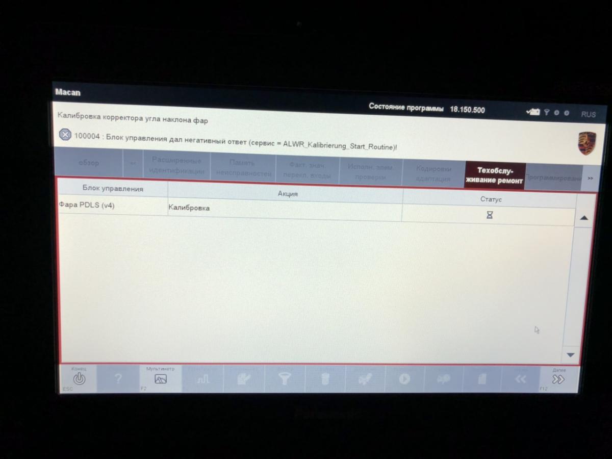

пишет что закончен с ошибкой, а в ошибках написано что фара не закодирована
28.06.2019, 16:38   #57
Сообщение от toha1975 Посмотреть сообщение
Сделайте фото того что на экране прибора
Отдельно сделайте фото блоков управления на фаре, чтобы номера их были видны

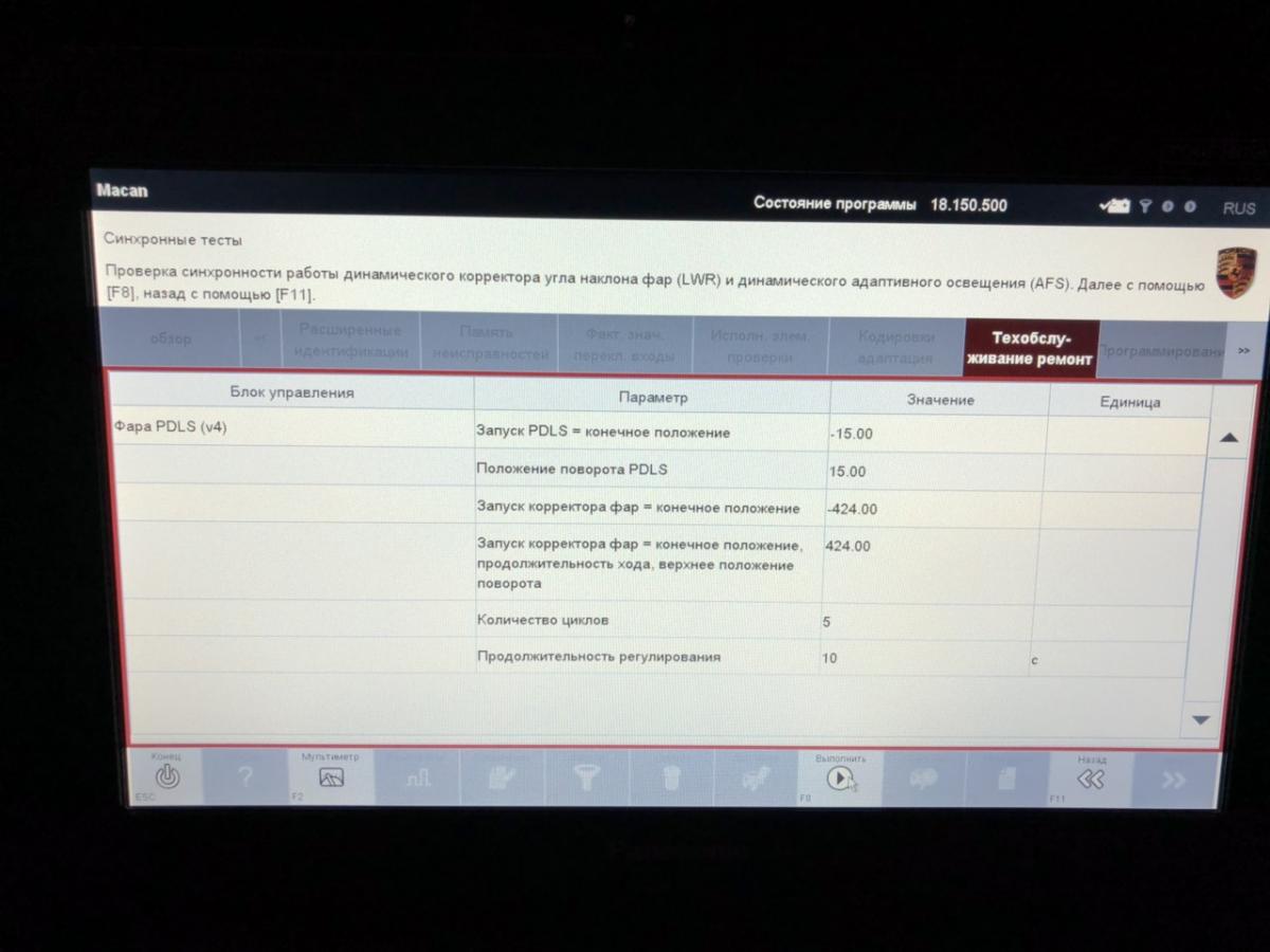

29.06.2019, 13:23   #59
toha1975
Здравствуйте Владимир! Вот фото что просили,надеюсь ни чего не пропустил.

29.06.2019, 20:56   #60
toha1975
[QUOTE=Владимир Маркин;127089]Сделайте фото того что на экране прибора
Отдельно сделайте фото блоков управления на фаре, чтобы номера их были видны[/QUOT
Добрый день Владимир! этих фото достаточно?
