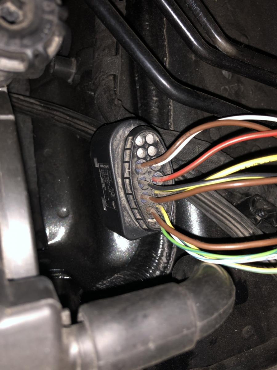

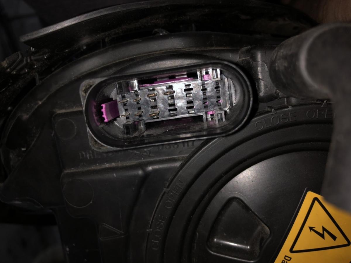

toha1975
Семь на фаре десять на кузовном разъеме
Добавлено через 6 минут
на родных фарах было восемь пинов,подозреваю что 8-дальний
25.06.2019, 16:30   #44
Сообщение от toha1975 Посмотреть сообщение
Сделайте фото
25.06.2019, 23:49   #45
toha1975
Добрый вечер Владимир!

26.06.2019, 19:28   #46
Добрый вечер!

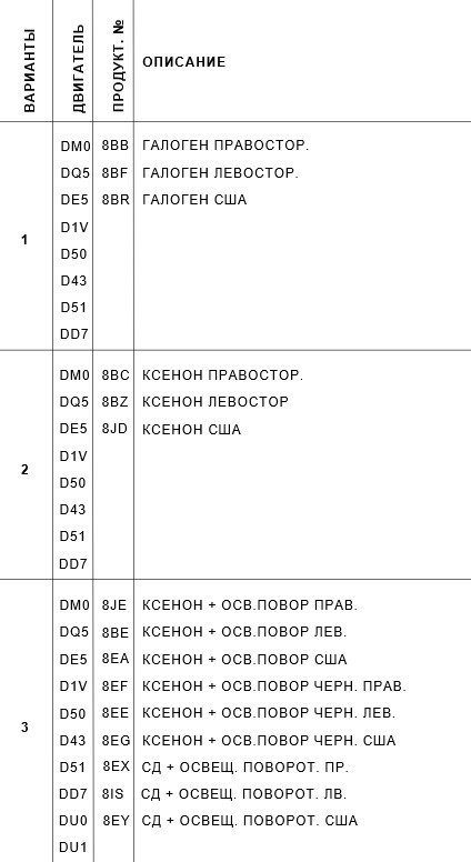

Смотрите теперь по схеме...

26.06.2019, 20:01   #47
toha1975
Добрый вечер!
Судя по схеме и проводке на разъеме все верно, кан шина присутствует
26.06.2019, 20:20   #48
На какой именно? Нужно сравнить какая схема у вас на машине и какие фары хотите подключить.
