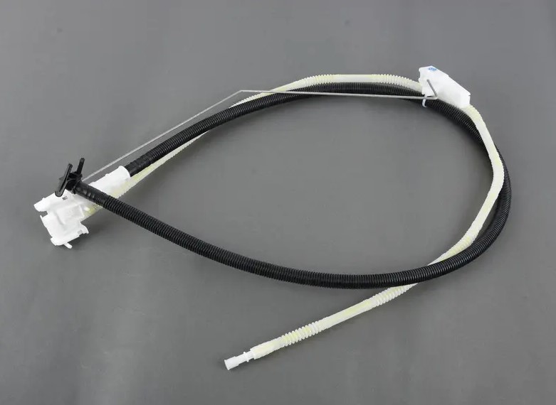

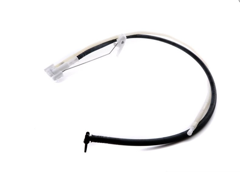

95562023100 эжекционный насос левый
95562023210 эжекционный насос правый

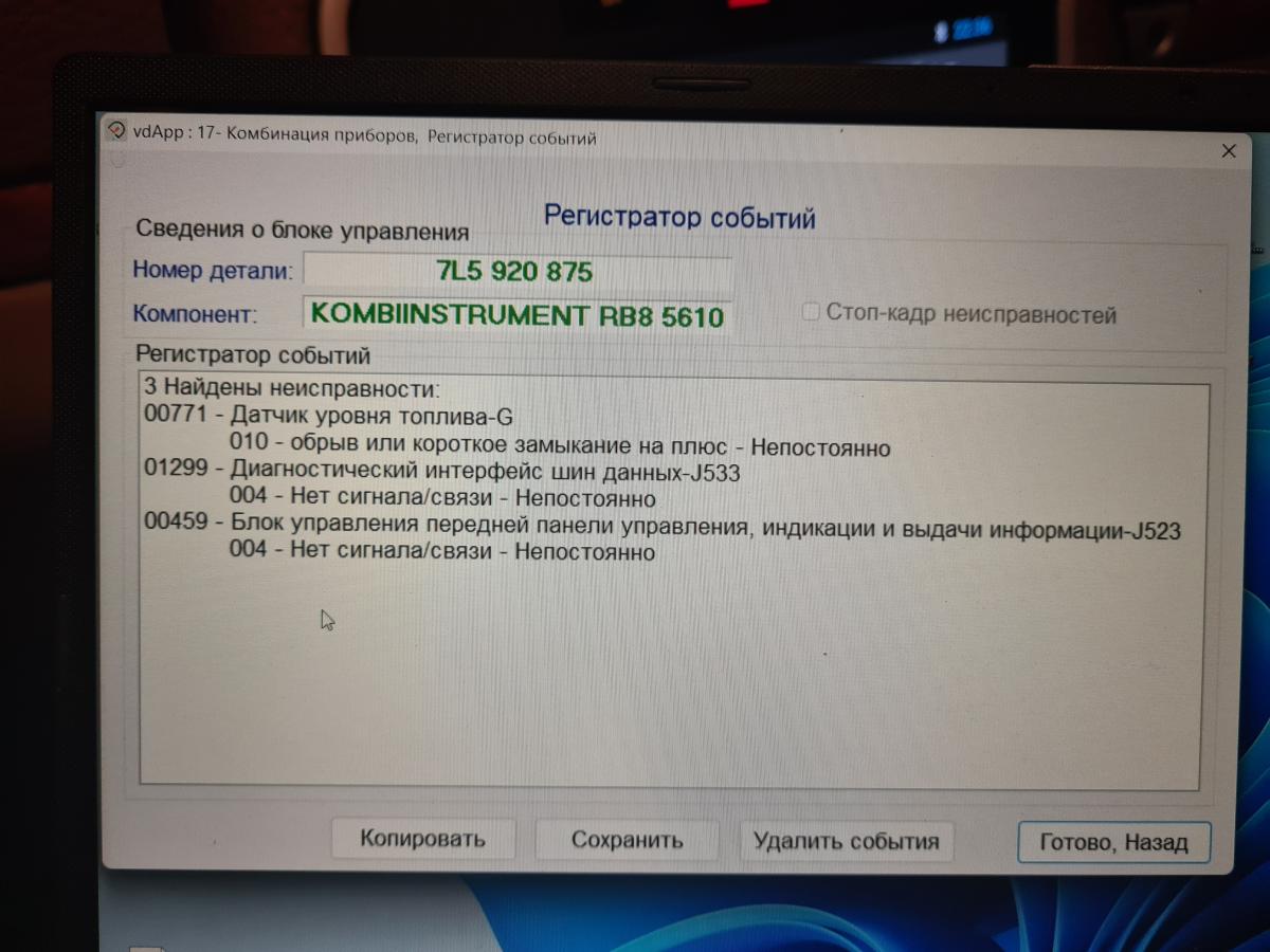

Появилась ошибка:
00771 - Датчик уровня топлива-G
010 - обрыв или короткое замыкание на плюс
Скажите пожалуйста о каком датчике она говорит, левый или правый? Что может являться причиной этой ошибки?
18.05.2022, 22:19   #63
Сообщение от Hazer Посмотреть сообщение
Добрый вечер, Владимир.
Добрый вечер
Появилась ошибка:
https://forum.cayservice.ru/showthre...963#post151963
Нужно по схеме проверить
