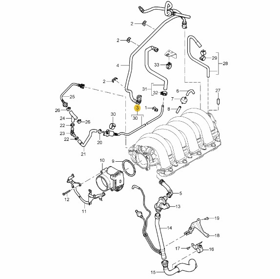

Сообщение от makima Посмотреть сообщение
он в моторном отсеке, так?
Верно....
94811020203 клапан вентиляции топливного бака
