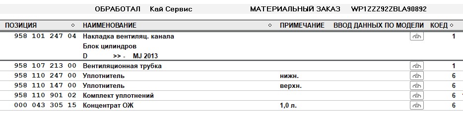

По рассходникам дополнительным, раз компрессор снимается, надо какие то расходники одноразовые покупать при замене сепаратора?
Что именно?
Много там докупать надо кроме самого сепаратора?

Сообщение от ab Посмотреть сообщение
Что именно?
Какой VIN?

29.01.2021, 15:29   #38
WP1ZZZ92ZBLA90892
