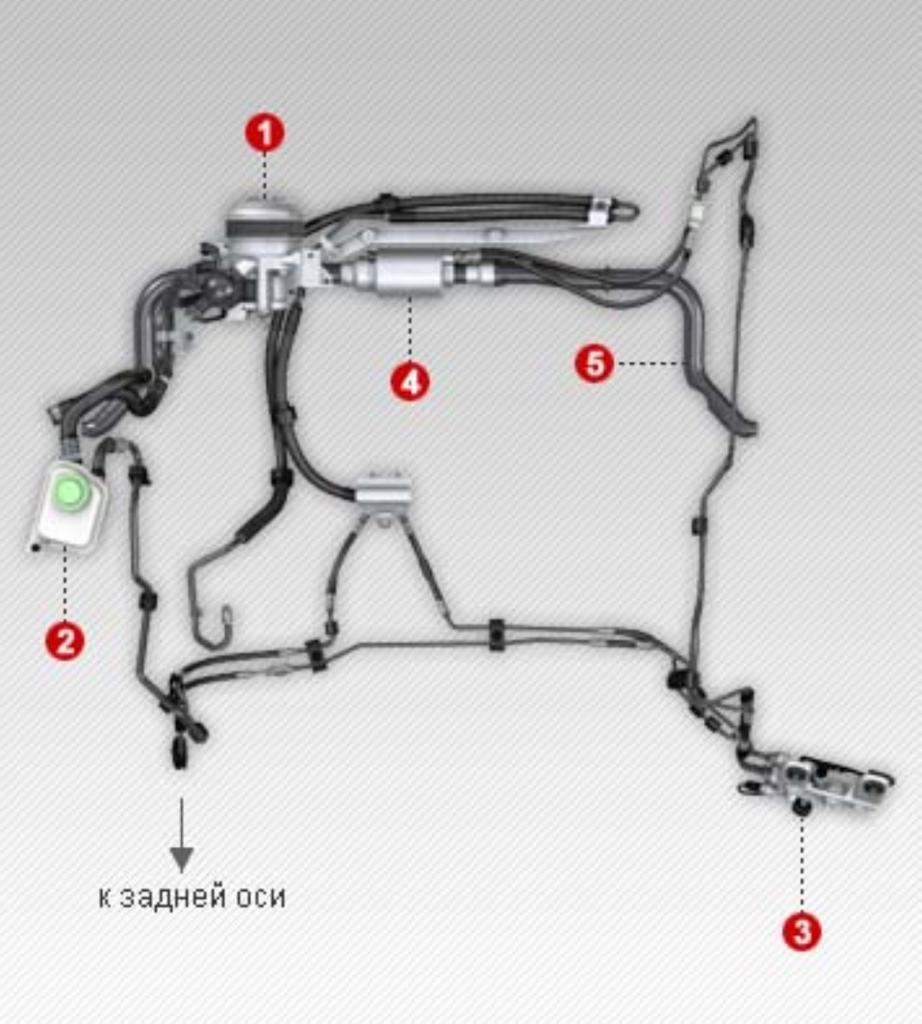

Нашел схемы системы PDSS судя по тому что у меня очаговое место находится ближе к правому колесу то врятли давануло насос или стаб, скорей всего соеденения трубки и шланга, еще вопрос к Владимиру если гур работает, жидкость в бачке для pdss после доливки стоит и не уходит, сработала защита? в самом контуре осталось масло? не повредит барабан пдсс? как активировать работу этого контура? и можно ли в таком режиме передвигаться на заведённом двигателе?

19.04.2021, 11:02   #32
Сообщение от Egrman Посмотреть сообщение
После разгерметизации и устранения неисправности, систему PDCC нужно прокачать, а дальше провести функциональные тесты. Для этого и существует PIWIS.

В итоге поменяли трубку которая к стабу давление подает, прокачали пивисом и все ок.

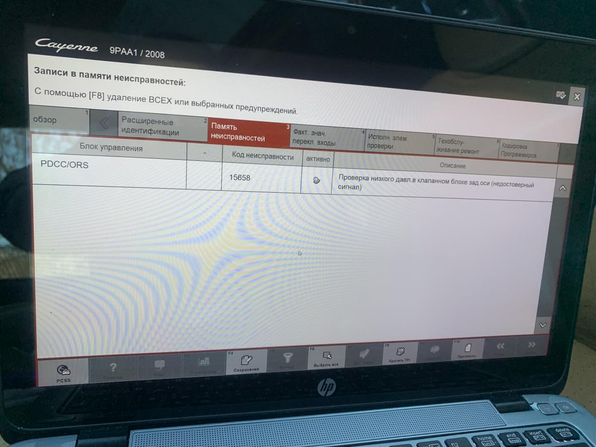

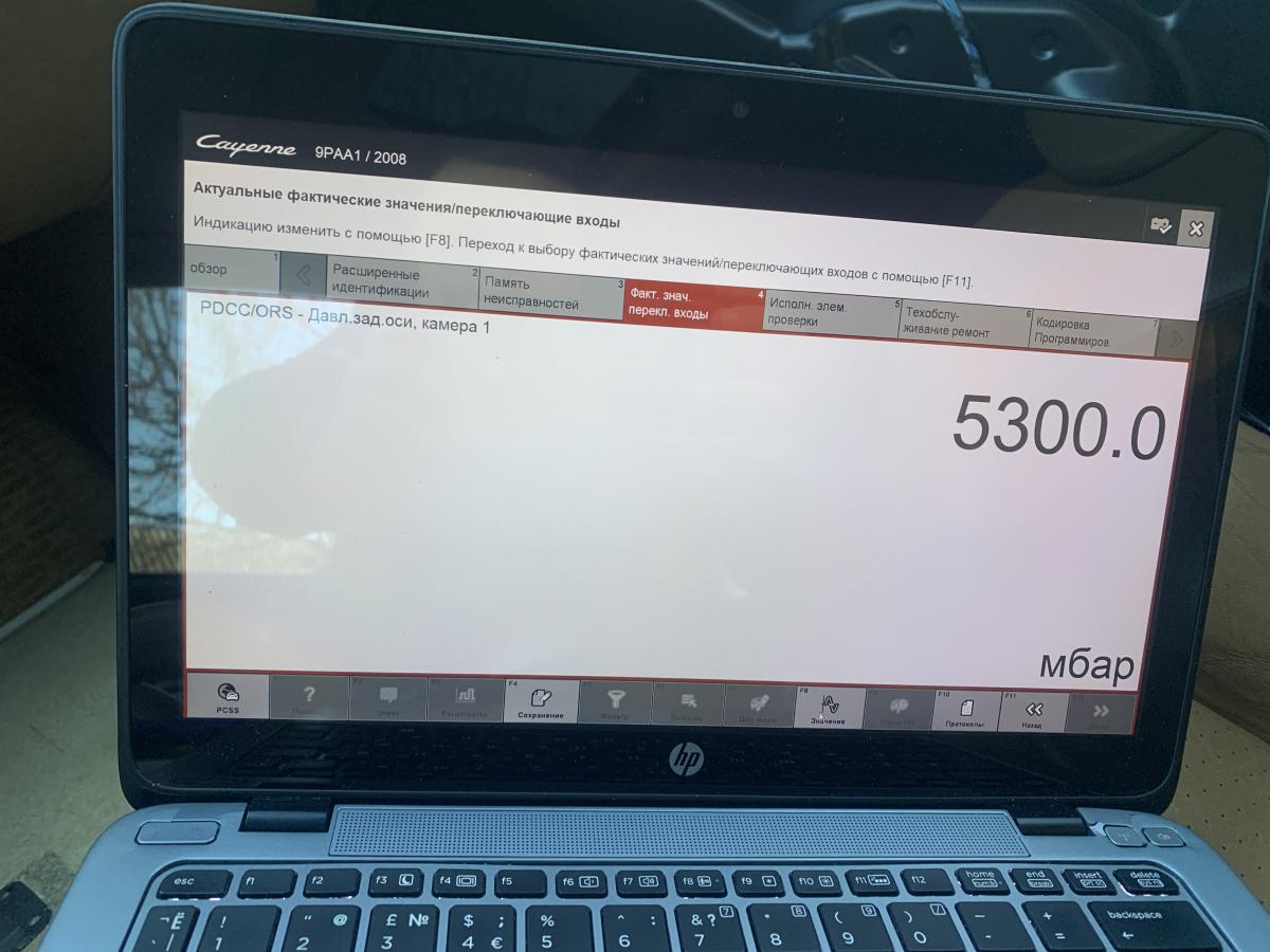

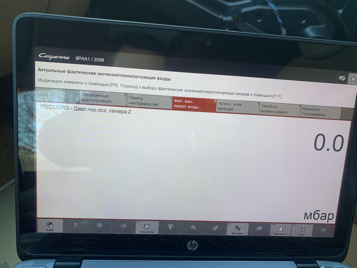

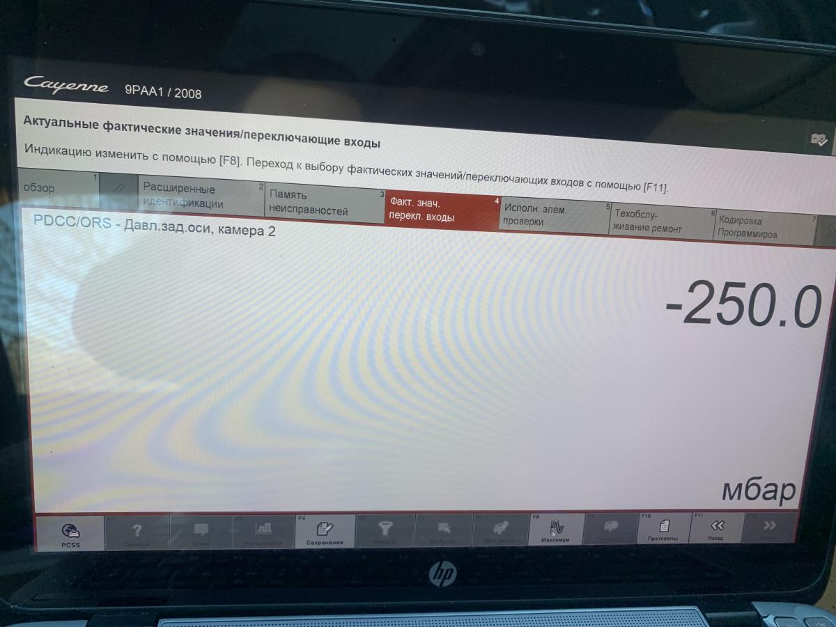

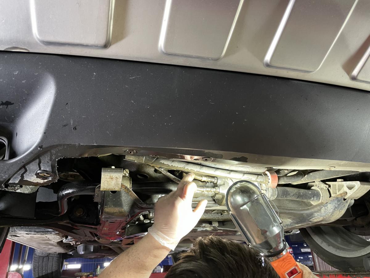

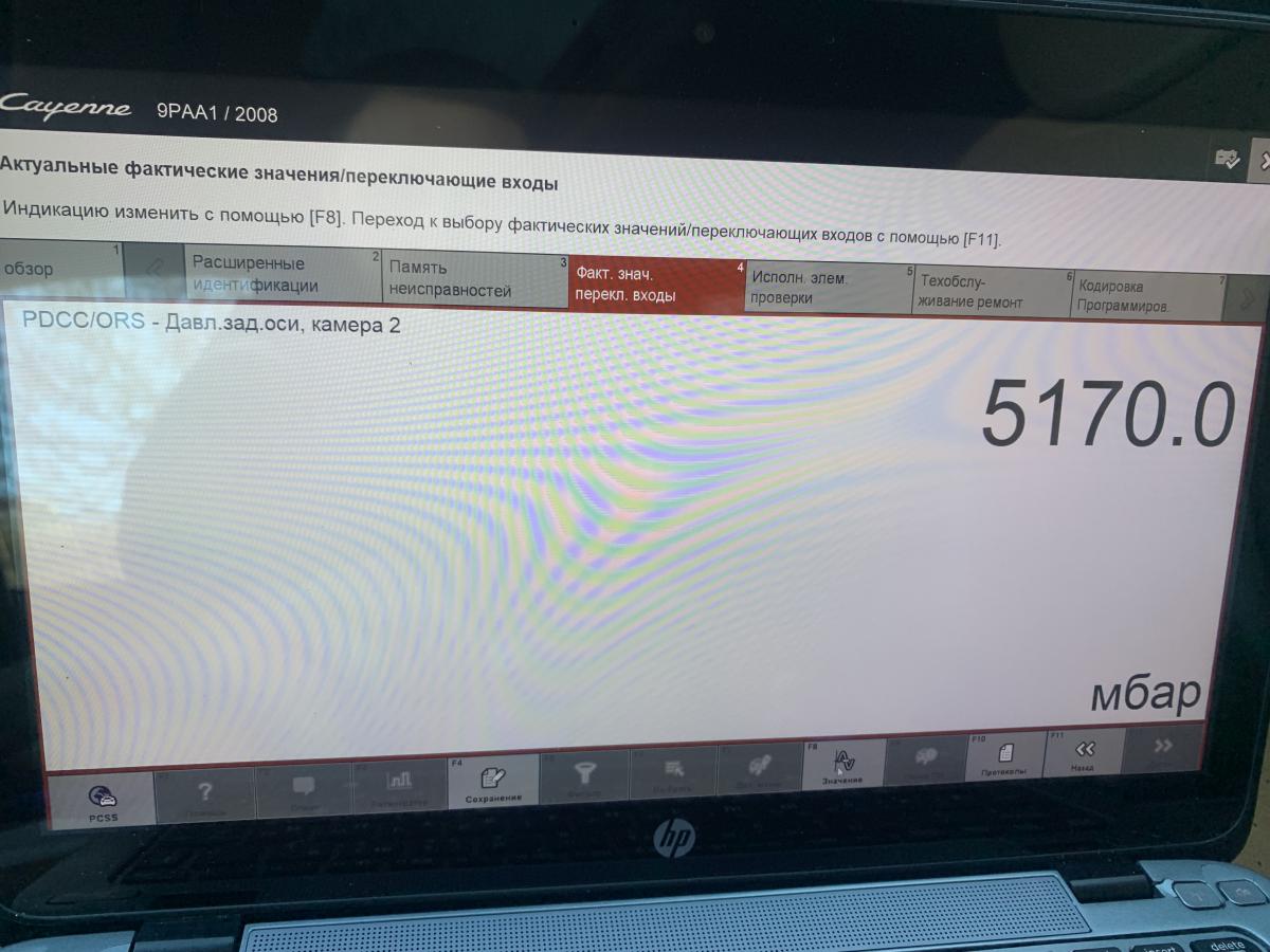

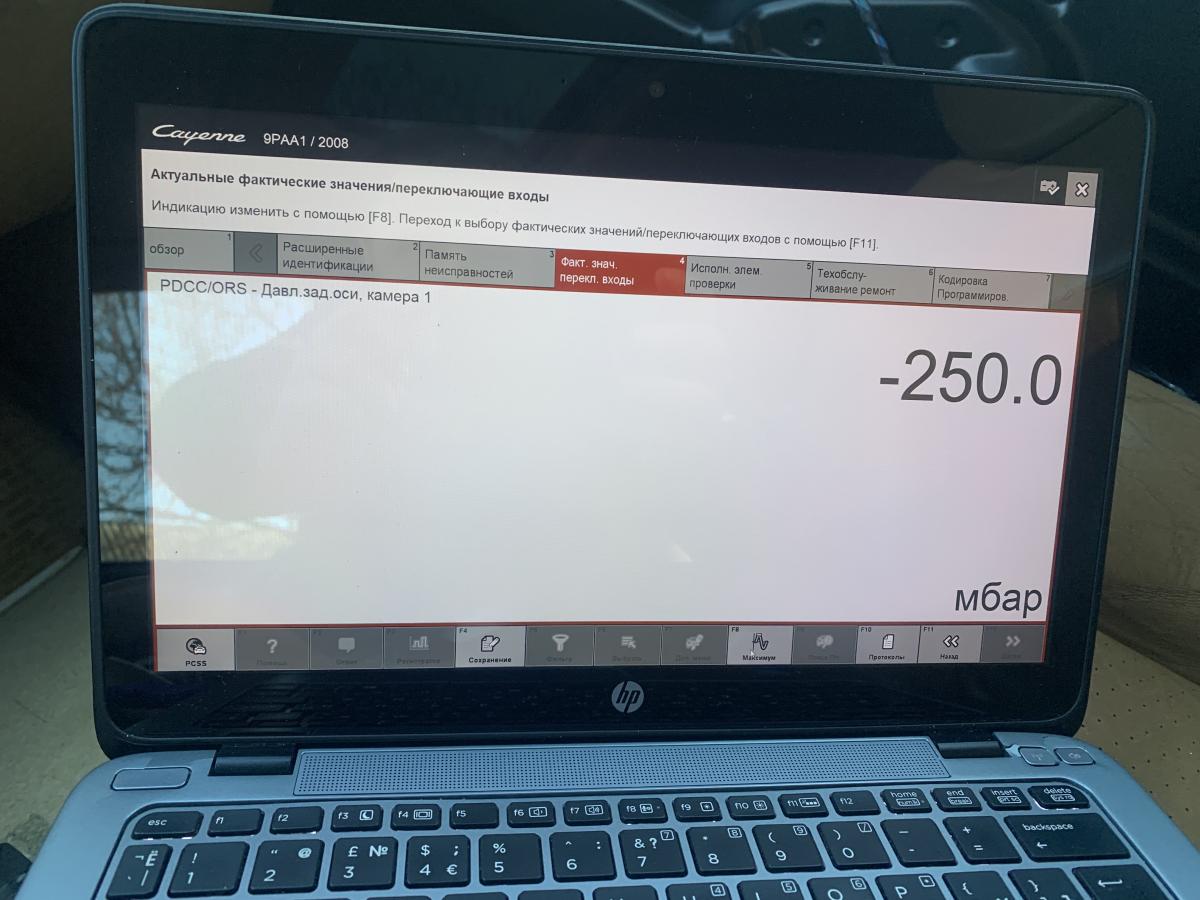

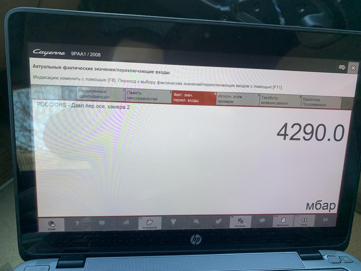

Добрый вечер,Владимир.Подскажите пожалуйста,после не продолжительной езды,метров так через 200-300 выскакивает ошибка warning chassis system.Хотел прокачать систему,выскочила такая ошибка.Получается задний блок под замену?

11.03.2024, 23:33   #37
Сообщение от Денис032 Посмотреть сообщение
Добрый вечер
Если трубки все корректно подключены, похоже на клапанный блок
