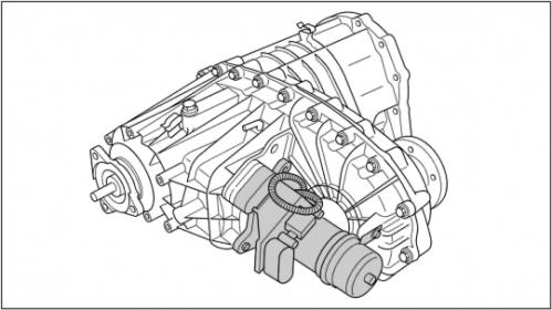

02.03.2012, 11:00   #6
гро
Аватар для гро
есть мнение,что накрывается моторчик раздатки)))
02.03.2012, 17:47   #7
xor777
Аватар для xor777
Сообщение от гро Посмотреть сообщение
И меняется он наверное с раздаткой в сборе
02.03.2012, 18:10   #8
нет, в случае выхода их строя, отдельно...
02.03.2012, 20:18   #9
xor777
Аватар для xor777
ясно, а то я испугался уже!
