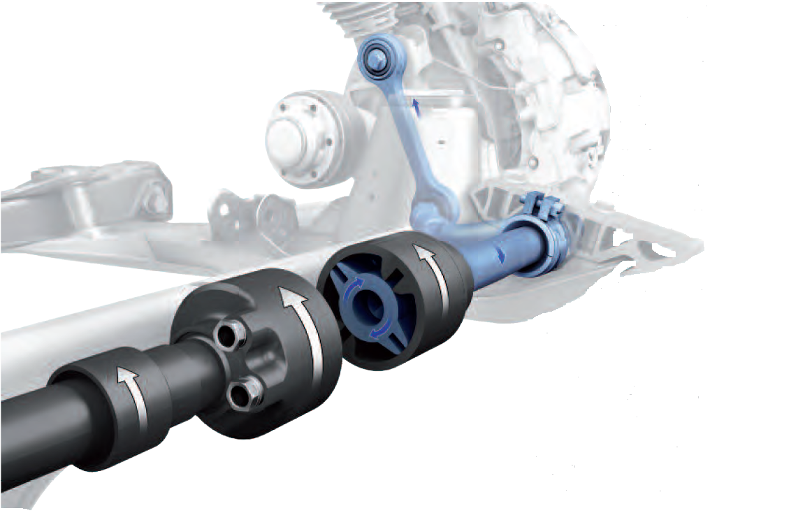

Система регулирования ходовой части Porsche Dynamic Chassis Control (PDCC), предлагаемая на заказ в сочетании с пневматической подвеской, дополнительно оптимизирует устойчивость и ходовые качества новых моделей Cayenne.
PDCC – это система активного подавления кренов. Она регистрирует боковые крены автомобиля при движении в повороте еще в самом начале. С помощью гидравлических поворотных двигателей активных стабилизаторов обеих осей в зависимости от угла поворота руля и поперечного ускорения создаются силы, противодействующие боковым кренам автомобиля.
Для повышенного комфорта, высокой маневренности при любой скорости, а также оптимальной поворачиваемости и сбалансированной смены нагрузки. В режиме для бездорожья, который Вы включаете переключателем на центральной консоли, обе половины активного стабилизатора поворачиваются еще больше. Это обеспечивает увеличенный угол скрещивания осей. В результате колеса дольше остаются в контакте с грунтом: для дополнительного улучшения тяги на неровностях.
Система активного подавления кренов PDCC в сочетании с пневматической подвеской и PASM опционально доступна для моделей Cayenne, Cayenne S и Cayenne Turbo. В данном случае речь идет об активной системе для стабилизации положения кузова автомобиля. Она повышает не только ходовые качества, но и комфорт движения, обеспечивая также максимальную маневренность и оптимальный баланс автомобиля за счет динамического распределения момента крена.
С помощью гидравлических поворотных двигателей активных стабилизаторов передней и задней оси в зависимости от угла поворота рулевого колеса и поперечного ускорения создаются силы, противодействующие поперечному крену кузова. Таким образом, не только комфортная, но и чрезвычайно спортивная езда сочетается с самой высокой маневренностью в любом диапазоне скорости, кроме того, обеспечивается оптимальная управляемость на поворотах и компенсация при изменении нагрузки. С помощью кулисного выключателя на центральной консоли вместе с активацией внедорожного режима 1 можно также перевести PDCC в ориентированный на тягу режим. Обе половины активного стабилизатора теперь могут вращаться еще лучше. Это обеспечивает больший перекос осей. За счет этого колеса дольше соприкасаются с грунтом, и, следовательно, могут передавать большее усилие. Для улучшения тяги на неровной местности.
