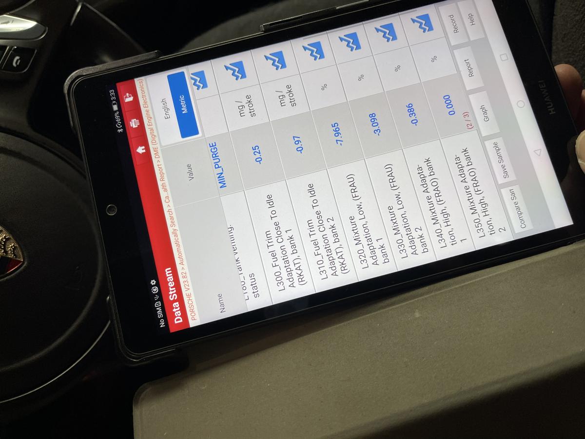

07.02.2022, 14:45   #38
Andrey_Ekb_196
Цифры есть? Какие именно значения по каждой топливной форсунке?
Вот показатели. Коррекция по топливу. На холостом на одной головке -8%, а на второй -3%.
Во время движения на оборотах до 2000 на одной голове так же -3%, а на второй становится +12%.
Когда наваливаешь на больших оборотах выравнивается.
07.02.2022, 18:58   #39
Сообщение от Andrey_Ekb_196 Посмотреть сообщение
Это не нужно смотреть на данный момент. Нужно провести краткие тесты работы двигателя, в частности тесты эл. магнитных клапанов хода клапанов и будет понятно
Метки цепи ГРМ какие сейчас?
