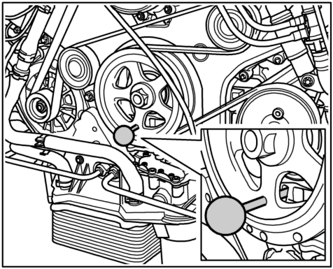

1. Извлечь фиксирующий стержень 9595/1 из отверстия в звездочке коленвала -см. рисунок- . С помощью сменной торцовой головки 9714 провернуть коленвал прим. на 30° перед ВМТ цилиндра 1.

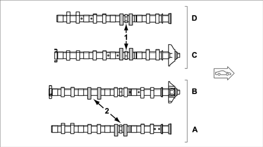

При установке распредвалов кулачки должны быть расположены в соответствии с приведенным рисунком!
информация
Распредвалы двигателя Turbo имеют синюю маркировку, распредвалы атмосферного двигателя - белую маркировку.
3. Установить распредвалы в соответствии с -рис.- . Обратить особое внимание на взаимное расположение кулачков.
Монтажное положение распредвалов
1 - Положение кулачка цилиндра 6
2 - Положение кулачков цилиндров 2 (A) и 3 (B)
D - Распредвал ряда цилиндров 5 - 8, сторона выпуска
C - Распредвал ряда цилиндров 5 - 8, сторона впуска
B - Распредвал ряда цилиндров 1 -4, сторона впуска
A - Распредвал ряда цилиндров 1 - 4, сторона выпуска

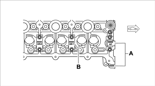

4. Установить смазанные маслом крышки на подшипники распредвалов. Номера пар крышек подшипников должны совпадать с картером распредвалов. Спереди крышки подшипников (со стороны цепи ГРМ) пронумерованы для каждого цилиндра -B- . Маркировку крышки подшипника и номер пары можно увидеть со стороны выпуска -A- .
Маркировка и номера пар крышек подшипников
A - xxxx номер пары картера распредвалов и крышки подшипника
B - Крышка подшипника A/1 порядковая нумерация крышек подшипников, сторона выпуска цилиндра 1
B - Крышка подшипника A/2-1 порядковая нумерация крышек подшипников, сторона выпуска между цилиндрами 1 и 2
B - Крышка подшипника A/3-2 порядковая нумерация крышек подшипников, сторона выпуска между цилиндрами 3 и 2 и т.д.
B - Крышка подшипника Е/1 порядковая нумерация крышек подшипников, сторона впуска цилиндра 1 и т.д.

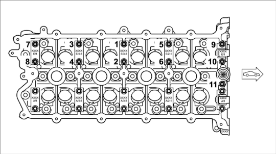

5. Установить крышки подшипников. Обязательно соблюдать последовательность затяжки → момент затяжки: 10 Nm
