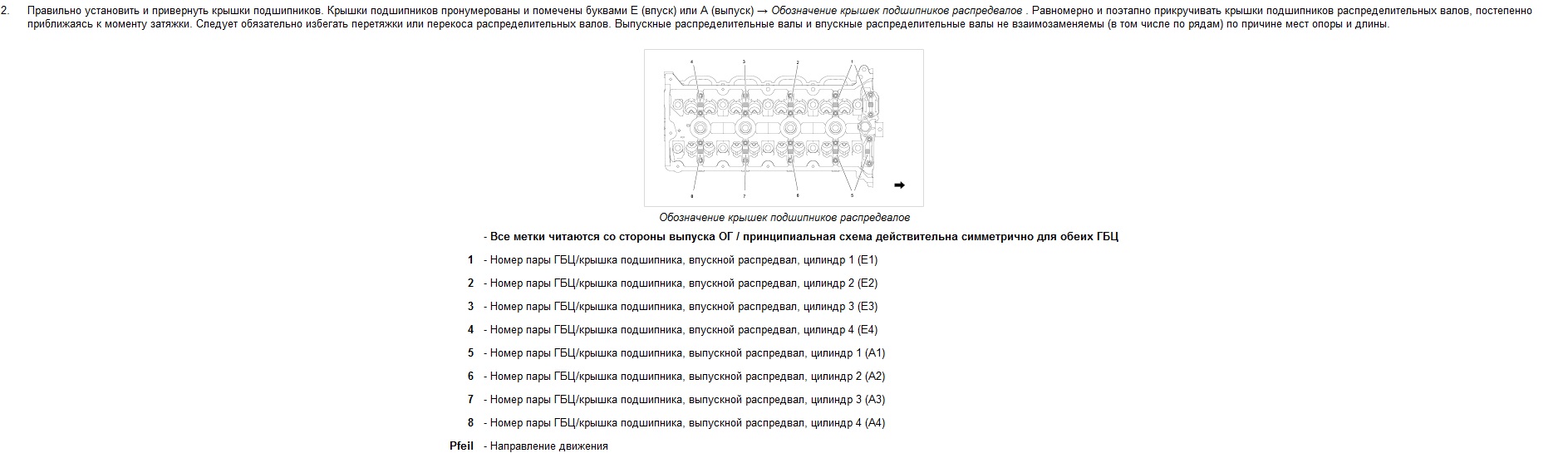

Сообщение от Amanw12 Посмотреть сообщение
1. Как должны быть расположены кулачки первого и пятого цилиндра впускных-выпускных распредволов?
Название: монтаж распредвалов 4.8.jpg
ID:	9241   Нажмите на изображение для увеличения
ID:	9242   Нажмите на изображение для увеличения

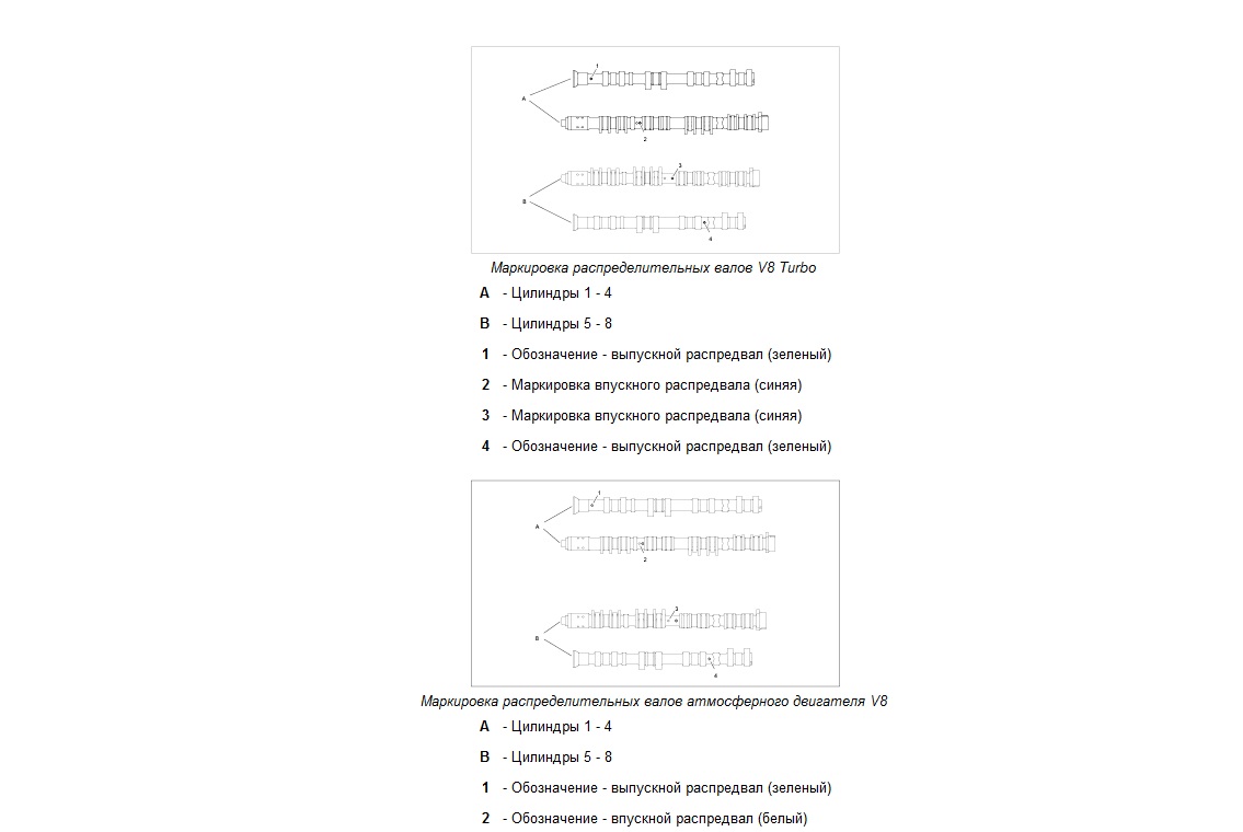

08.08.2014, 11:44   #7
Маркировка распределительных валов V8 Turbo
A - Цилиндры 1 - 4
B - Цилиндры 5 - 8
1 - Обозначение - выпускной распредвал (зеленый)
2 - Маркировка впускного распредвала (синяя)
3 - Маркировка впускного распредвала (синяя)
4 - Обозначение - выпускной распредвал (зеленый)
Маркировка распределительных валов атмосферного двигателя V8
A - Цилиндры 1 - 4
B - Цилиндры 5 - 8
2 - Обозначение - впускной распредвал (белый)
3 - Обозначение - впускной распредвал (белый)
