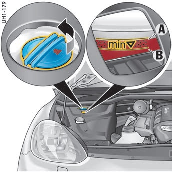

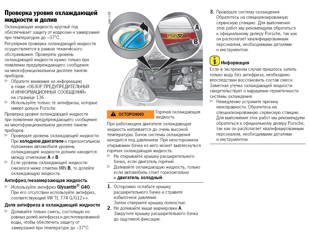

Как Вы определяете уровень ОЖ в бачке? Он ведь закрыт со всех сторон....
05.01.2023, 15:54   #22
Сообщение от Хаджи Посмотреть сообщение
ID:	62577   Нажмите на изображение для увеличения
Название: Проверка антифриза уровня.jpg

Г-н Маркин, но у меня нет указанного смотрового окошка на этой панели . Для процедуры проверки уровня ОЖ снимать панель?
20.01.2023, 22:07   #24
Тогда снять декоративную накладку для лучшей визуализации
