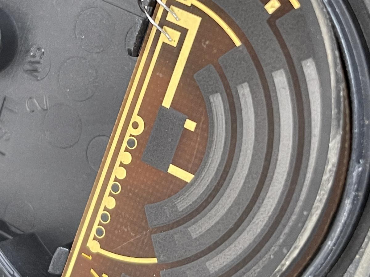

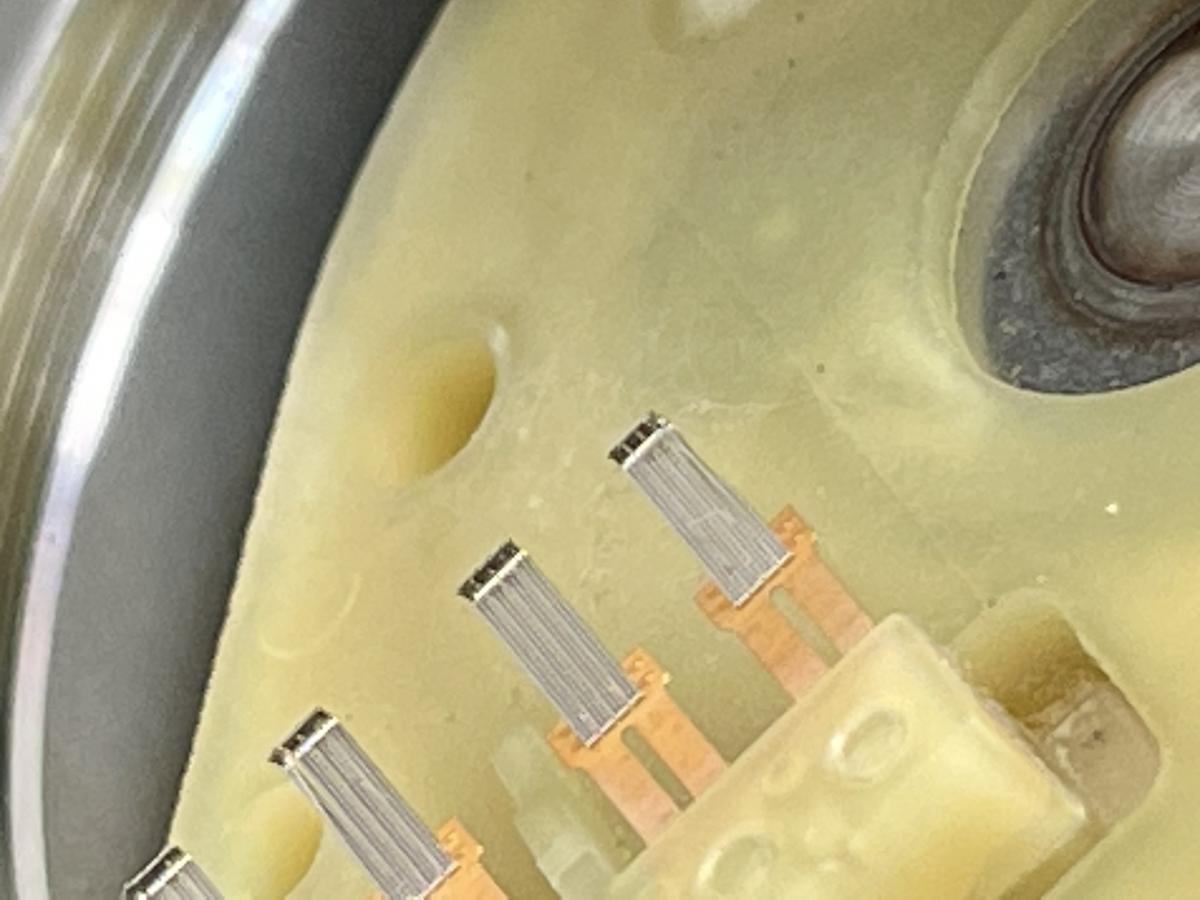

Вскрыли дросель, потенциометры были с дефектами, дросель заедал в каком то положении
Поставили новый, оригинал

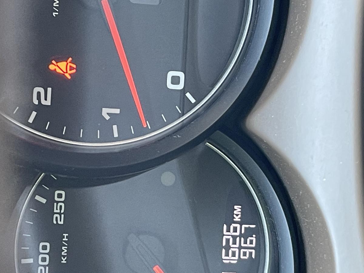

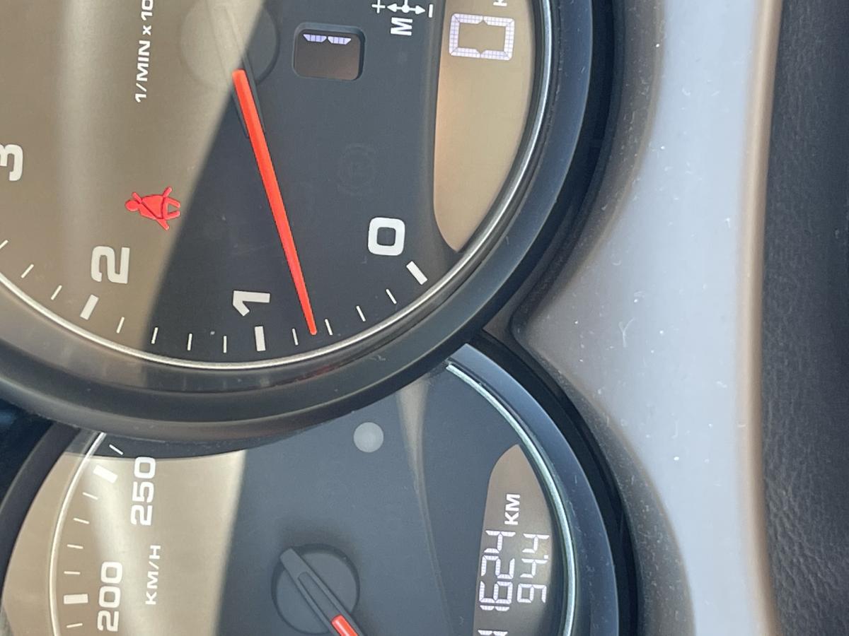

25.06.2021, 17:21   #27
Rasamaxa
Еще одна особенность
Которая не дает покоя
Вот фото
Положение стрелки оборотов после полной остановки, в пробке например
Если я остановлюсь и стрелка встанет по середине, как на 1 фото, то все хорошо
Через 1 км я остановился стрелка встала по середине и потом просела почти до черты, почувствовал вибрацию и далее она поднялась чуть выше как на втором фото
Следующие пару остановок она будет так проседать, потом опять на середину уйдет без пооседания и вибраций
Причем никакие нагрузки не велючаются
Вентиляторы не врубаются
