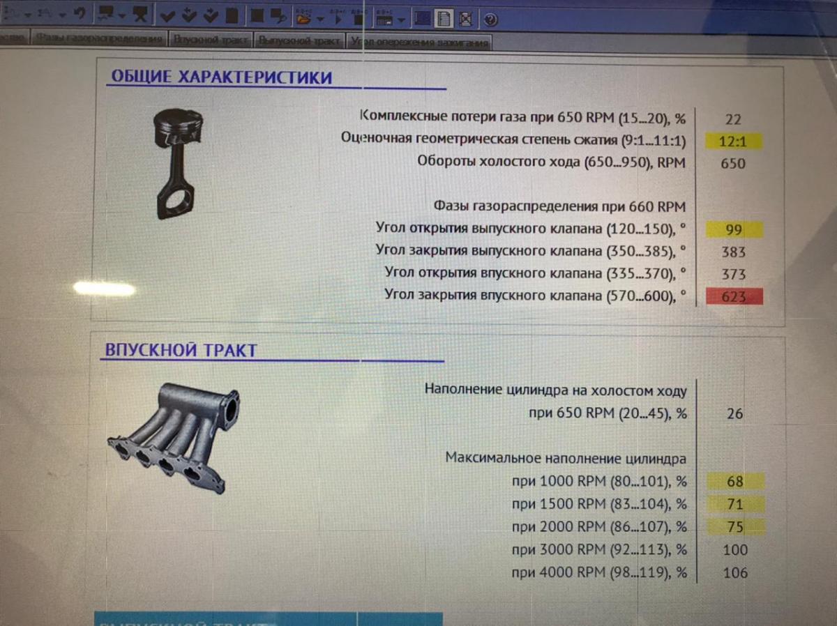

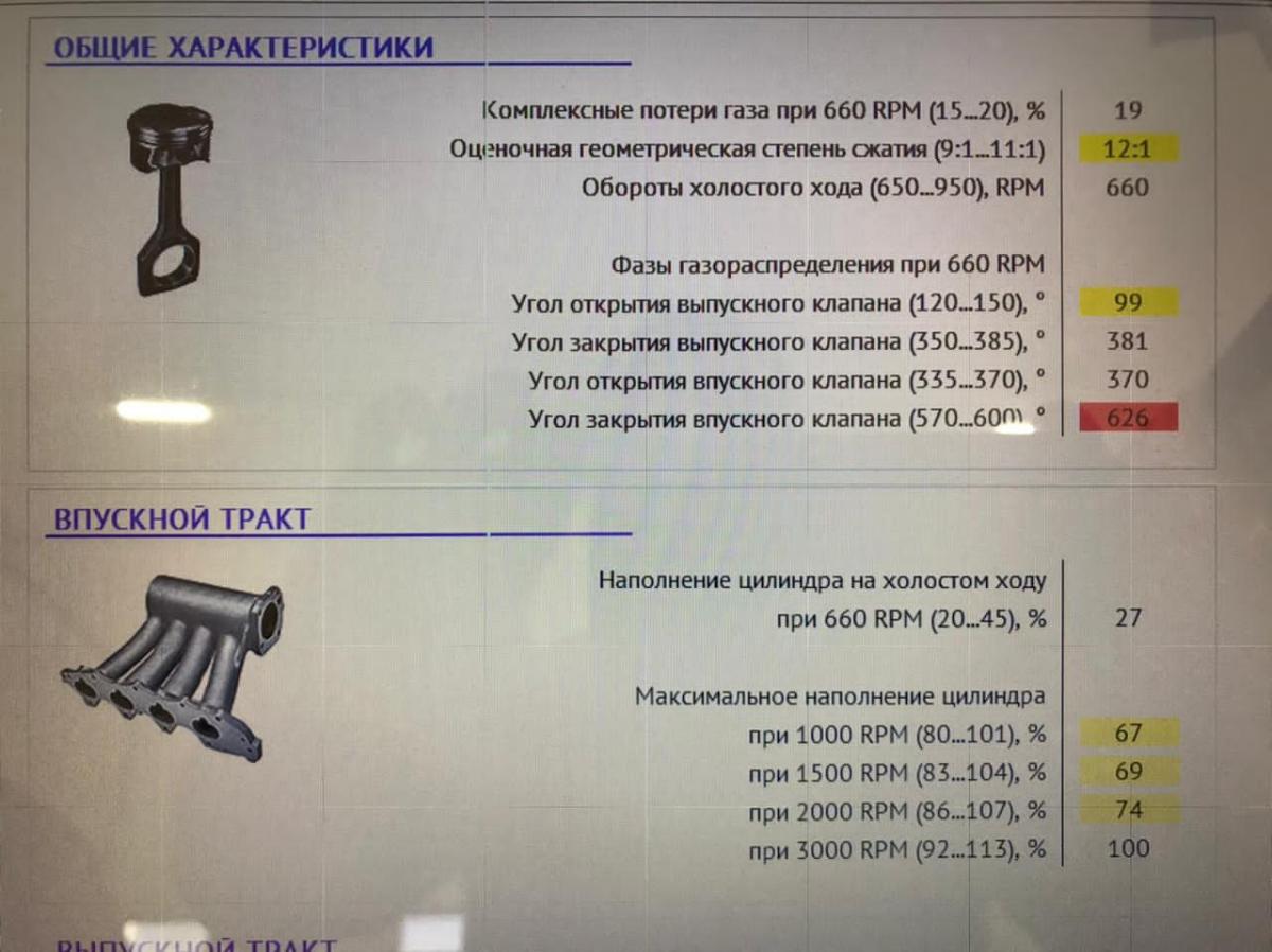

На станции дали фото диагностики:
Во всех цилиндрах аналогичная тема
А PIWIS есть у людей?
Такая диагностика на порше не подойдет
Нужно провести краткие тесты работы двигателя
