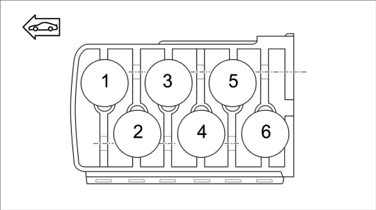

Всем доброго дня. подскажите пожалуйста, номера цилиндров на 3.2, отсчёт спереди или сзади?
Расположение цилиндров на CAYENNE V6 TIP. (9PA)...

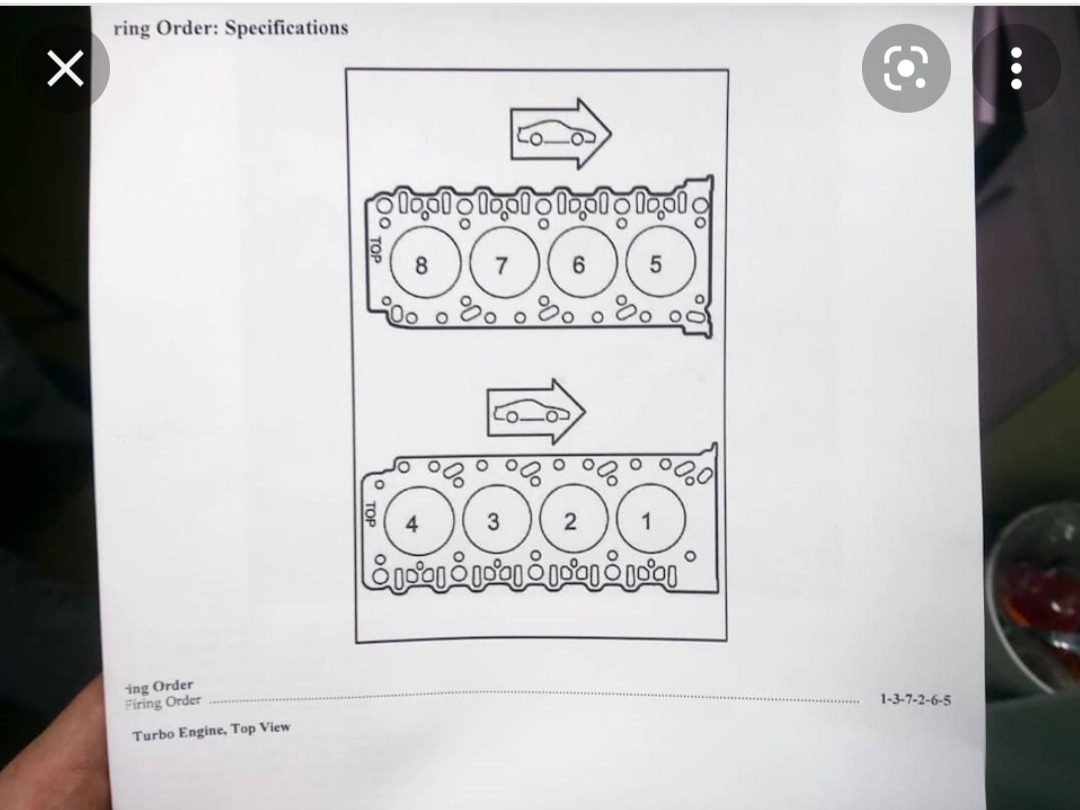

Подскажите по 4.5 двигателю. Каен 955. Является ли эта схема расположения цилиндров верной?
Т.е. первый ряд со стороны пассажира?
Да
Сообщение от Tommy Посмотреть сообщение
Верно
