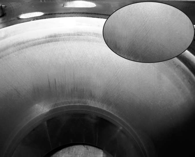

По причине изменения технологии производства блока цилиндров с рабочей поверхностью, подвергнутой гладкому или рельефному хонингованию и измененного покрытия поршневых колец (отныне используется покрытие DLC) допускаются только следующие предписанные комбинации. Перед выполнением дальнейших работ проверить, была ли подвергнута рабочая поверхность цилиндров гладкому или рельефному хонингованию:
A) Рабочая поверхность цилиндров подвергнута гладкому хонингованию (Рис. 1 , прежнее исполнение - блок цилиндров больше не поставляется)
Требуется замена: одного/нескольких поршней или поршневых колец (старое исполнение без покрытия DLC ⇒ с этого момента снова поставляется)
Все поршни с поршневыми кольцами могут снова регулярно заменяться.
Требуется замена: блока цилиндров (старое исполнение с гладким хонингованием - больше не поставляется)
Все поршни с поршневыми кольцами и блок цилиндров необходимо заменить новыми.

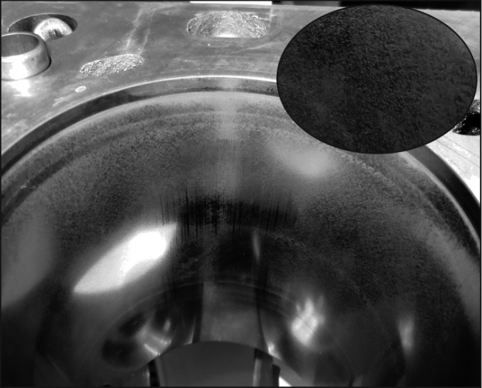

B) Рабочая поверхность цилиндров прошла рельефное хонингование (Рис.2 , новое исполнение)
Достаточно заменить только нужный поршень.
Достаточно заменить только блок цилиндров.
