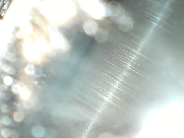

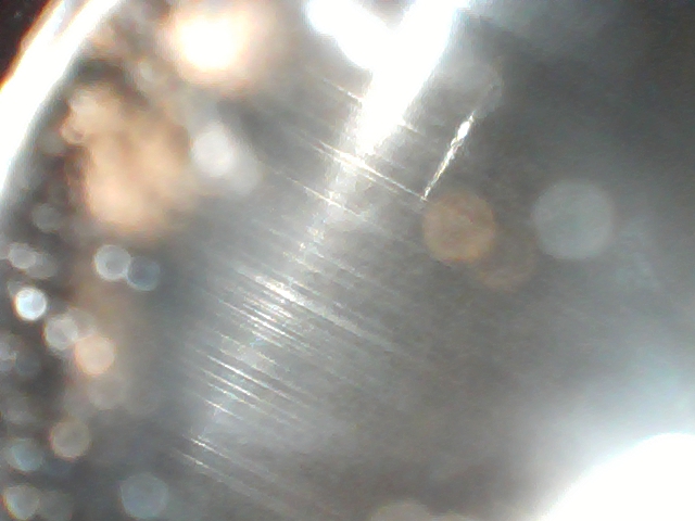

Здравствуйте Владимир!
Насколько критично?
Спасибо!

Владимир Маркин,
18.08.2017, 14:28   #2
Сообщение от sekvesto65 Посмотреть сообщение
Насколько критично?
Спасибо!
Фото плохого качества. Что смог увидеть, только царапины
18.08.2017, 14:35   #3
sekvesto65
Царапины не страшно?
18.08.2017, 14:40   #4
Глубина не ясна по фото какая этих царапин.
