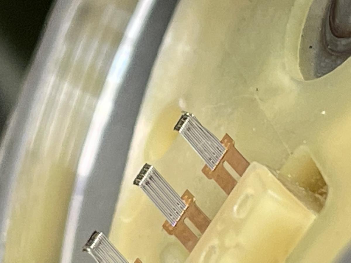

Вскрыли дросель, потенциометры были с дефектами, дросель заедал в каком то положении
Поставили новый, оригинал
Адаптация дроселя
Машина поехала шикарно
ID:	44847   Нажмите на изображение для увеличения
ID:	44848   Нажмите на изображение для увеличения
