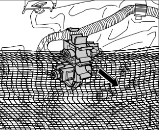

8 На передней стенке кузова соединить разъемы лямбда-зондов и закрепить кабель в зажиме. Разъемы лямбда-зондов (рисунок для цилиндров с 1 по 4)
Название: Разъемы лямбда-зондов (цилиндры 1 - 4).jpg

Дополнительные работы
Дополнительные работы: монтаж предкатализатора ряда цилиндров 1-4
1 Установить основной катализатор.
2 Установить облицовку моторного отсека над разъемами лямбда-зондов.
Дополнительные работы при монтаже предкатализатора ряда цилиндров 5-8
2 Установить облицовку моторного отсека над разъемами лямбда-зонда.
