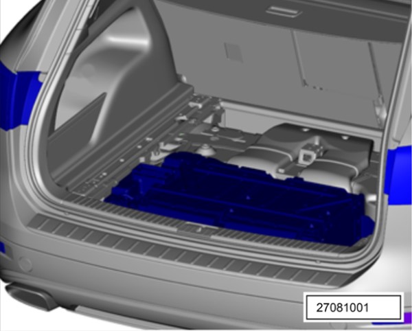

92A производство 2011>>2018 (K;L) Демонтаж и монтаж высоковольтной АКБ 958
02.04.2020, 16:48   #1
Предварительные работы
1 Соблюдать предупредительные указания.
2 Выполнить разблокировку высоковольтной системы и документирование.
3 Снять обшивку багажного отсека
02.04.2020, 16:57   #2

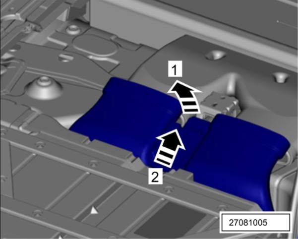

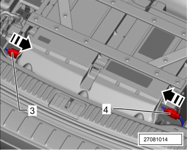

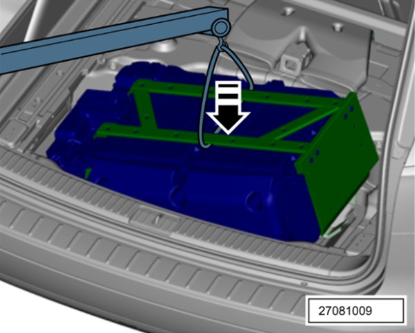

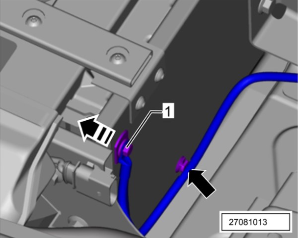

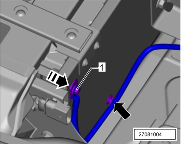

Демонтаж высоковольтной АКБ
1 Разблокировать и отсоединить оба электрических разъема -1, 2- для блока управления системы управления АКБ.

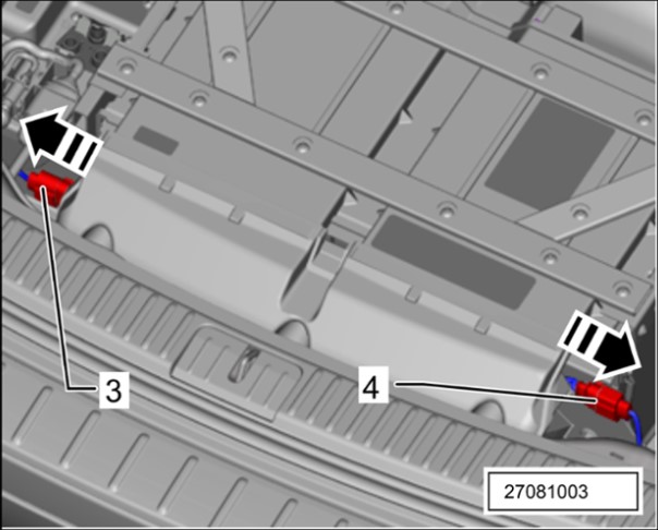

2 Разблокировать и отсоединить оба электрических разъема -3, 4- левого и правого вентиляторов высоковольтной АКБ.
3 Отвернуть крепежный винт -1- провода выравнивания потенциалов на АКБ.
4 Перекусить кабельный хомут -стрелка- провода массы.
Информация
При демонтаже и монтаже воздуховодов следить за тем, чтобы поролоновые уплотнители воздуховодов не были повреждены и герметично уплотняли места соединения по всему периметру.

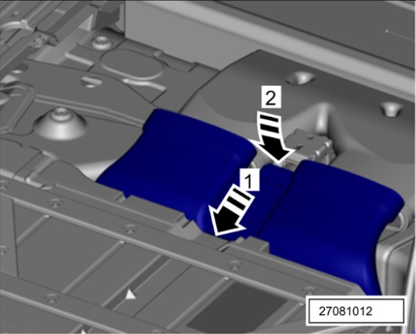

5 Снять антенну для Kessy со сборника вытяжной вентиляции.
6 Поднять сборник вытяжной вентиляции -1- и вытянуть его из воздуховода -2-.
7 Положить сборник вытяжной вентиляции вперед.

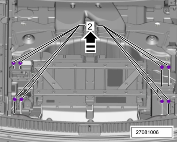

8 Вывернуть восемь крепежных винтов -2- высоковольтной АКБ.

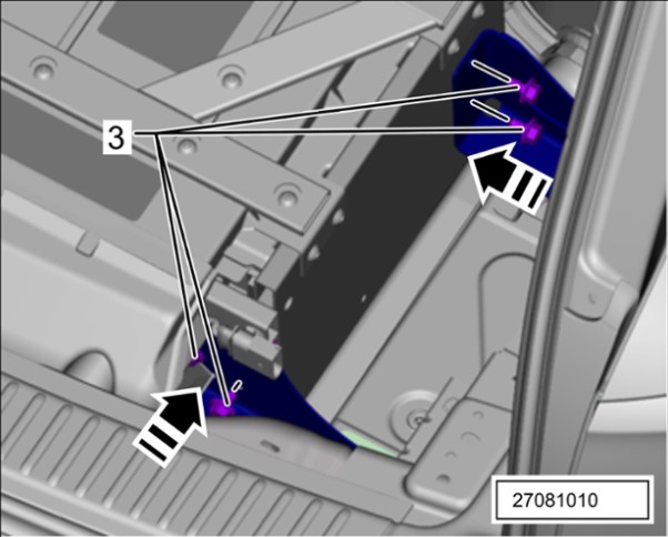

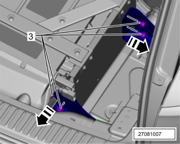

9 Вывернуть четыре крепежных винта -3- обоих правых крепежных уголков и снять держатели.

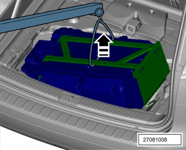

10 Поднять высоковольтную АКБ посередине с помощью короткого ремня и Сервисный кран.
11 Поднять высоковольтную АКБ, сдвинуть ее вправо и поручить помощнику стабилизировать ее при извлечении.
Название: Место установки.jpg
ID:	29365   Нажмите на изображение для увеличения
Название: Отсоединение электрического разъема.jpg
ID:	29366   Нажмите на изображение для увеличения
Название: Отсоединение электрических разъемов.jpg
ID:	29367   Нажмите на изображение для увеличения

Название: Демонтаж сборника вытяжной вентиляции.jpg
Название: Выворачивание крепеж. винтов высоков. АКБ.jpg
ID:	29370   Нажмите на изображение для увеличения
Название: Демонтаж двух правых держ. высоков. АКБ.jpg
ID:	29371   Нажмите на изображение для увеличения
Название: Подъем АКБ из автомобиля.jpg

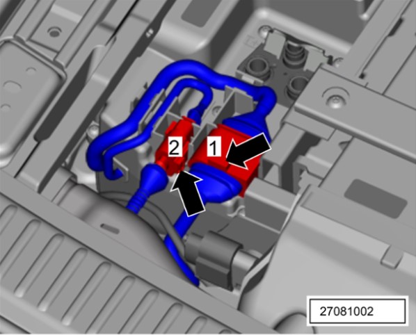

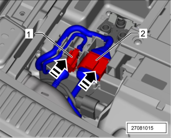

Монтаж высоковольтной АКБ
Информация
При введении высоковольтной АКБ в автомобиль следить за тем, чтобы провода или разъёмы не были защемлены АКБ.
1 Расположить высоковольтную АКБ в автомобиле посередине с помощью короткого ремня и Сервисный кран.
Информация
Если при демонтаже или монтаже высоковольтной АКБ повреждается резьба, то резьбу можно доработать.
2 Привинтить оба правых крепежных уголка на высоковольтной АКБ с помощью четырех крепежных винтов -3-. Момент затяжки 23 Nm.

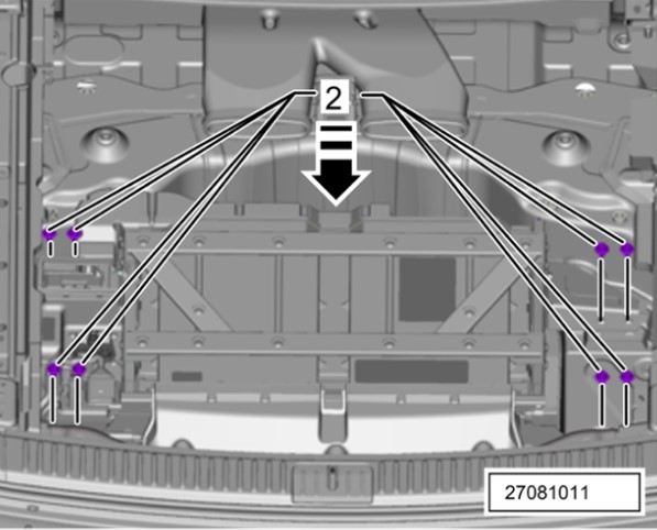

3 Привернуть высоковольтную АКБ с помощью восьми крепежных винтов -2-. Момент затяжки 23 Nm.
Информация
4 Надеть сборник вытяжной вентиляции на высоковольтную АКБ -1- и задвинуть в воздуховод -2-.
5 Снова надеть антенну Kessy на сборник вытяжной вентиляции.
Информация
Перед установкой необходимо проверить поверхности контактов провода выравнивания потенциалов.
Поверхности контактов должны быть чистыми, на них не должно быть коррозии и смазки.
Если необходимо, восстановить поверхности контактов с помощью VAS 6410.
6 Привернуть провод выравнивания потенциалов на высоковольтной АКБ с помощью крепежных винтов -1-. Момент затяжки 9 Nm +/- 1 Nm.
7 Закрепить провод массы на высоковольтной АКБ с помощью кабельного хомута -стрелка-.
8 Вставить оба электрических разъема -3, 4- для вентиляторов до ощутимой фиксации разъемов.
8.1 Зацепить электрические разъемы на креплении высоковольтной АКБ.
Информация
При подсоединении высоковольтных проводов к разъемам высоковольтной АКБ необходимо тщательно проверять и правильно подсоединять штекерные контакты.
Соблюдать цветовую маркировку высоковольтных проводов и подсоединять только к предназначенным для этого разъемам.
В случае обычных разъемных соединений, перед их соединением, необходимо проверять контакты разъемов и тщательно вставлять разъемы.
Информация
Если держатель для креплений разъемов повреждается, то держатель можно отремонтировать с помощью подходящего клея.
9 Вставить оба электрических разъема -1, 2- для системы управления АКБ до ощутимой фиксации разъемов.
9.1 Зацепить электрические разъемы на креплении высоковольтной АКБ.
Дополнительные работы
1 Установить обшивку багажного отсека
2 Выполнить ввод высоковольтной системы в эксплуатацию и документирование.

Название: Приворачивание держателя.jpg
ID:	29374   Нажмите на изображение для увеличения
Название: Приворачивание высоковольтной АКБ.jpg
ID:	29375   Нажмите на изображение для увеличения
Название: Монтаж сборника вытяжной вентиляции.jpg
ID:	29376   Нажмите на изображение для увеличения

Название: Установка разъемов для вентиляторов.jpg
ID:	29378   Нажмите на изображение для увеличения
