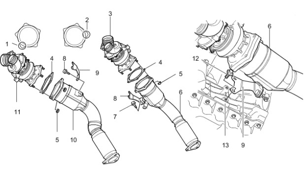

Кронштейн катализатора Turbo
1 Выступ с левой стороны указывает по направлению движения
2 Выступ с правой стороны указывает по направлению движения
3 Турбонагнетатель лев.
4 Прокладка
5 Гайка
6 Предкатализатор лев.
7 Винт
8 Кронштейн (опора)
9 Кронштейн (опора)
10 Предкатализатор прав.
11 Турбонагнетатель прав.
12 Винт
13 Точка крепления к блоку цилиндров

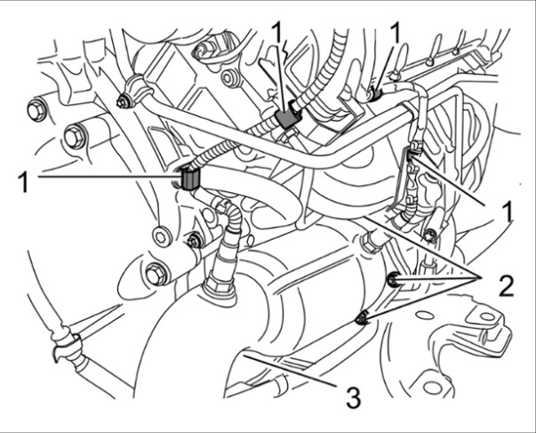

2 Проложить кабель лямбда-зондов к катализатору. -1-

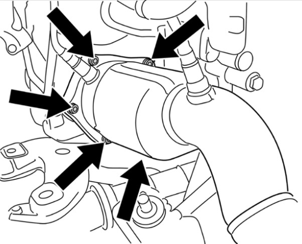

5 Открутить 5 гаек крепления к турбонагнетателю.
Информация
Для откручивания и затягивания гаек крепления на фланце, идущем к турбонагнетателю, необходимо использовать несколько удлинителей и карданных шарниров.
Хорошее освещение и зеркало облегчают откручивание и закручивание в труднодоступных местах.
6 Извлечь предкатализатор. Осторожно повернуть предкатализатор и потянуть.
7 Снять и заменить прокладки между фланцам.

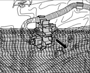

1 На передней стенке разъединить разъемы лямбда-зондов на катализаторе (следовать направлению кабеля) и высвободить кабель из креплений. Разъемы лямбда-зондов (рис.: цилиндры 1 - 4)
