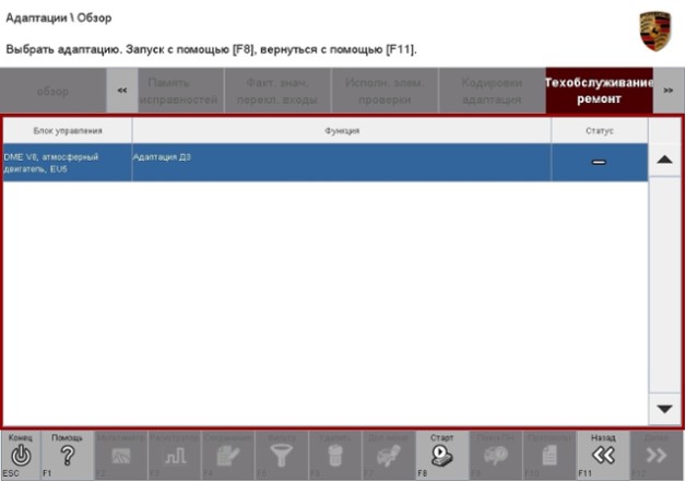

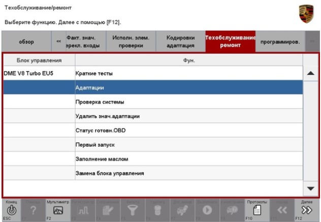

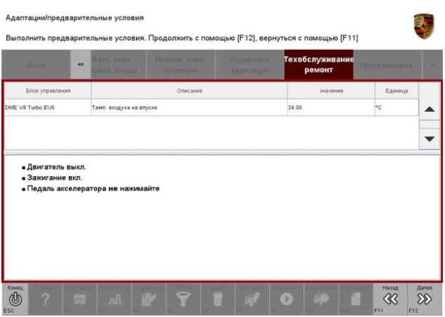

Выполнение адаптации дроссельной заслонки
Порядок действий:
1 В разделе выбора блока управления (меню “Обзор”) выбрать блок управления DME и подтвердить с помощью клавиши F12 (Далее).
2 После обнаружения и отображения блока управления DME в обзоре выбрать меню “Техобслуживание/ремонт”.
3 Открыть пункт меню Адаптации и подтвердить с помощью клавиши F12 (Далее).
4 Выполнить отображаемые предварительные условия и подтвердить с помощью клавиши F12 (Далее).
5 Выбрать функцию "Адаптация дроссельной заслонки" таким образом, чтобы строка с текстом была выделена синим цветом, и запустить адаптацию дроссельной заслонки с помощью клавиши F8.
6 Во время адаптации дроссельной заслонки соблюдать инструкции тестера PIWIS.
После выполненной адаптации дроссельной заслонки на дисплее тестера PIWIS в поле “Значение” появится галочка.
Если адаптация дроссельной заслонки окажется завершена безуспешно, адаптацию необходимо повторить.
7 Завершить адаптацию дроссельной заслонки с помощью клавиши F8 (Стоп).
8 С помощью клавиши F11 (Назад) вернуться на начальную страницу меню Техобслуживание/ремонт.
9 Выбрать меню Обзор и с помощью клавиши F11 (Назад) вернуться в раздел “Выбор блока управления”.
ID:	21879   Нажмите на изображение для увеличения

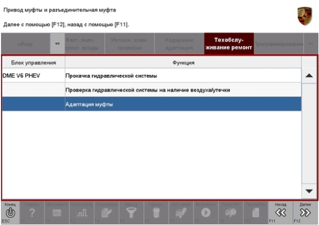

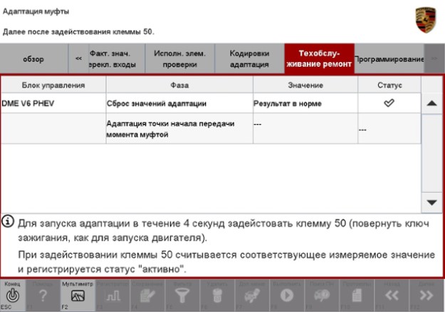

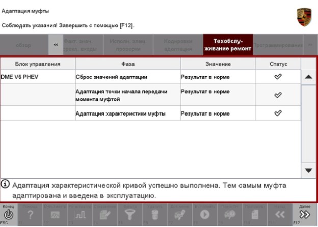

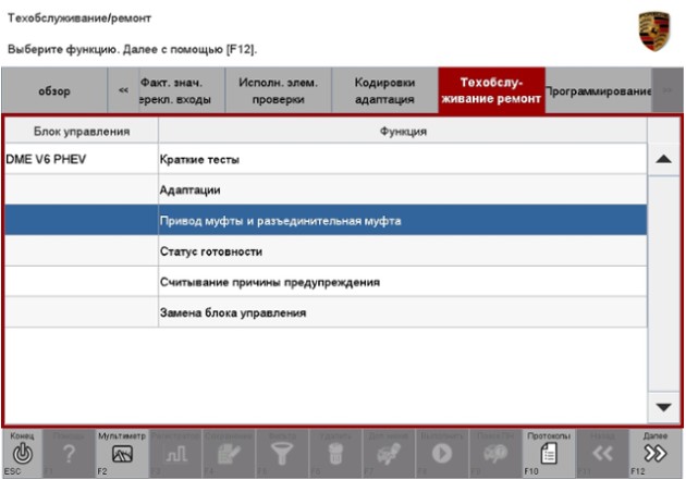

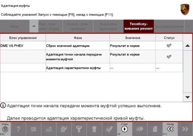

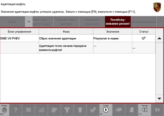

Адаптация разделяющего сцепления
Порядок действий:
1 Оставить зажигание выключенным как минимум на 3 секунды и затем снова включить.
Затем восстановить связь между тестером PIWIS и автомобилем с помощью клавиши F12 (Далее).
2 В разделе выбора блока управления (меню “Обзор”) выбрать блок управления DME и подтвердить с помощью клавиши F12 (Далее).
3 После обнаружения и отображения блока управления DME в обзоре выбрать меню “Техобслуживание/ремонт”.
4 Выбрать пункт меню “Исполнительный механизм сцепления и разделительная муфта” и подтвердить с помощью клавиши F12 (“Далее”).
5 Выполнить предварительные условия относительно уровня заряда высоковольтной АКБ и подтвердить с помощью клавиши F12 (Далее).
6 Выбрать функцию “Адаптация сцепления” и подтвердить с помощью клавиши F12 (“Далее”).
7 Обратить внимание на указания относительно включения электродвигателя, а также порядка адаптации.
Нажать на педаль тормоза, затем нажать клавишу F12 (Далее), чтобы запустить адаптацию.
8 В ходе адаптации сначала удаляются адаптационные значения.
Затем адаптируется момент касания сцепления, а также параметрическая кривая сцепления.
Запускать процессы с помощью клавиши F8 (Старт) и следовать указаниям тестера PIWIS.
9 После завершения адаптации разделительного сцепления на дисплее тестера PIWIS в поле “Статус” появляется галочка.
Затем нажать клавишу F12 (Далее).
Если адаптация разделяющего сцепления будет завершена безуспешно, процесс необходимо повторить.
10 С помощью клавиши F11 (Назад) вернуться на начальную страницу меню Техобслуживание/ремонт.
11 Выбрать меню Обзор и с помощью клавиши F11 (Назад) вернуться в раздел “Выбор блока управления”.
12 Выключить зажигание.
13 Отсоединить тестер PIWIS от автомобиля.
14 Отключить и отсоединить зарядное устройство АКБ.
Название: Исполнительный мех. сцепл. и раздел. сцепл..jpg
ID:	21889   Нажмите на изображение для увеличения
Название: Адаптация разделяющего сцепления.jpg
ID:	21890   Нажмите на изображение для увеличения
Название: Сброс адаптационных значений.jpg
ID:	21891   Нажмите на изображение для увеличения
Название: Адаптация момента касания.jpg
ID:	21892   Нажмите на изображение для увеличения
Название: Адаптация параметрической кривой.jpg
Название: Адаптация выполнена успешно.jpg
