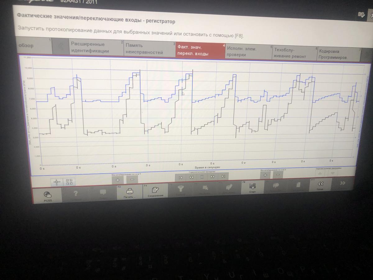

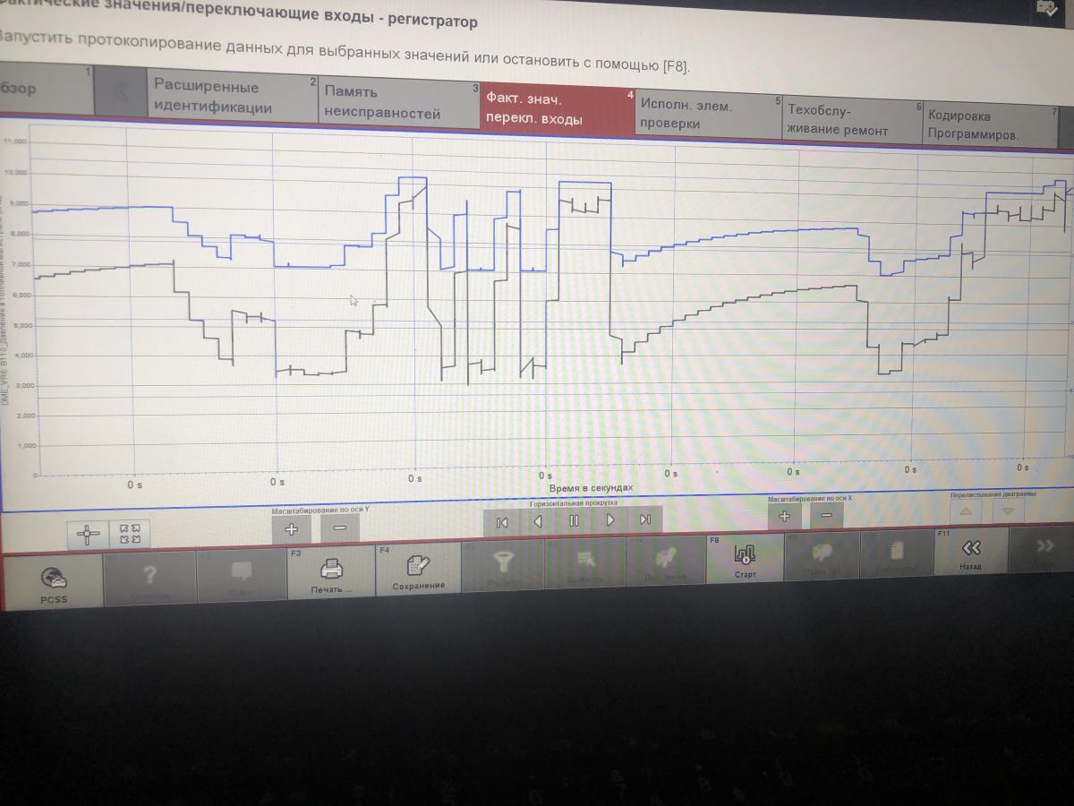

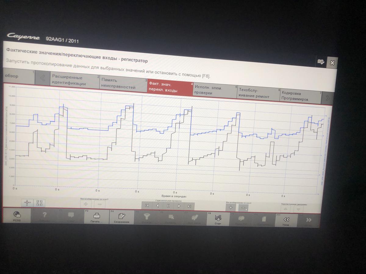

11.04.2023, 22:52   #212
Сообщение от Алан 958 Посмотреть сообщение
Добрый !
Добрый вечер
Если исходить из сохранённых графиков , и говорить о недостаточном давлении в высоком контуре , то с чем может быть связано ?
https://forum.cayservice.ru/showthre...B8%D0%B2%D0%B0
Тнвд , форсунки , редукционный клапан ?
По статистике как правило проблема в ТНВД
12.04.2023, 02:05   #213
Алан 958
Если говорить о проверке низкого контура . Имеет ли значение врезаюсь ли я манометром в систему подачи топлива на фланце топливного насоса , или подсоединяюсь в тройник под капотом перед датчиком давления низкого контура ?
Просто скажите мне пожалуйста . Опираясь на те фото с пивис , которые я вам скинул , такие графики это не норм ? Так ведь не должно быть ?
Такие показатели я снимал пол года назад . И показывая из местным сервисменам , они объяснили такое расхождение двух линий тем , что одна линия по давлению идёт в кПа , а другая в мПа . Но говорят они же идут параллельно друг с другом . Только одна линия выше , вторая ниже .
А вчера опять снимал эти показатели . И смутило меня то что в пике давления обе линии сходятся . И какая разница в мПа или кПа они обозначаются . Явно ведь фактическое давление в рампе отличается от номинального . Я прав ? Или ошибаюсь ?
12.04.2023, 21:04   #214
Алан 958
Владимир , с давлением в рампе все норм . Линии расходятся потому что для каждой линии своя сетка . Слева шкала в кПа , справа шкала мПа .
Если рассматривать их так , то все сходится .

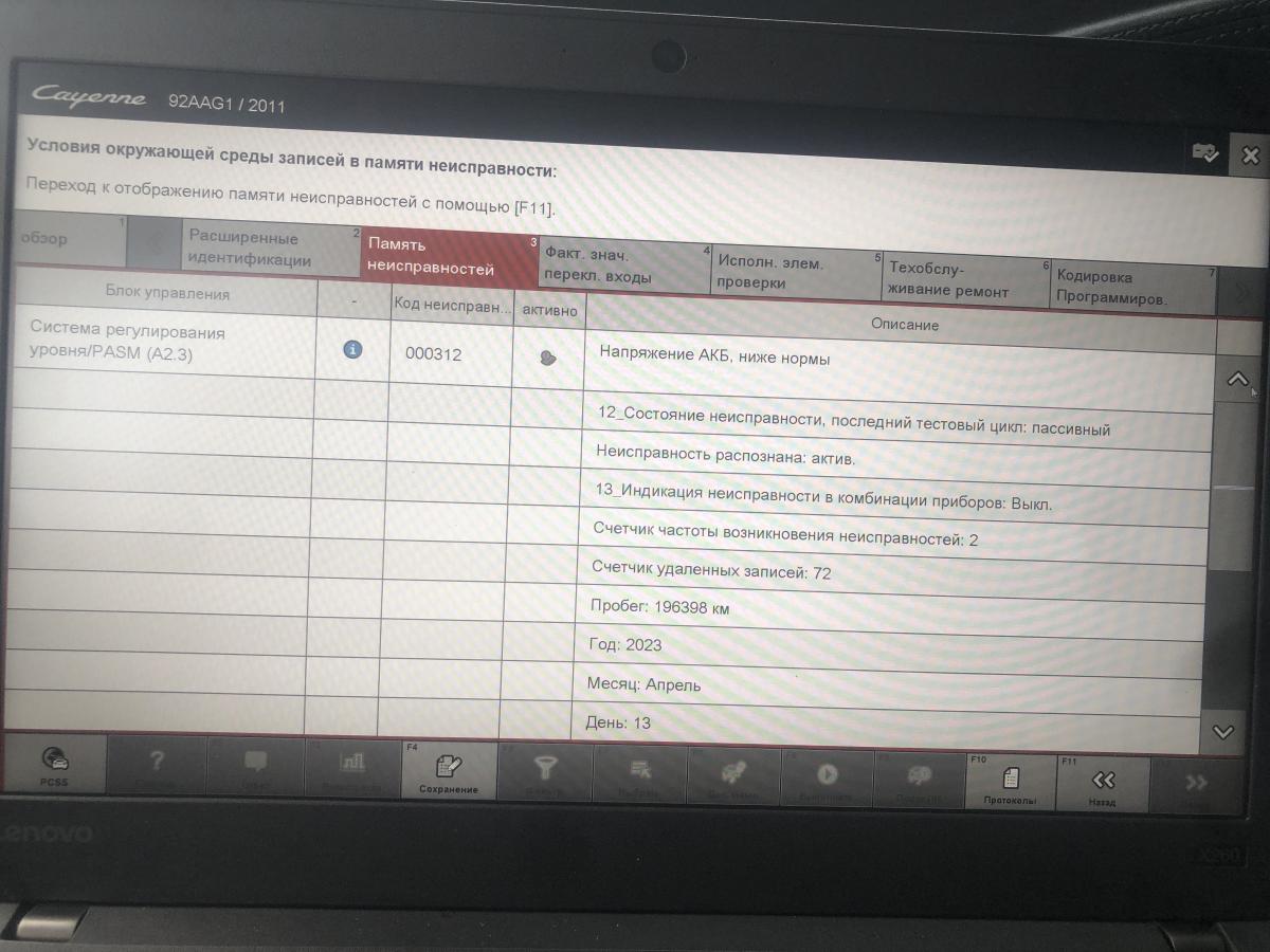

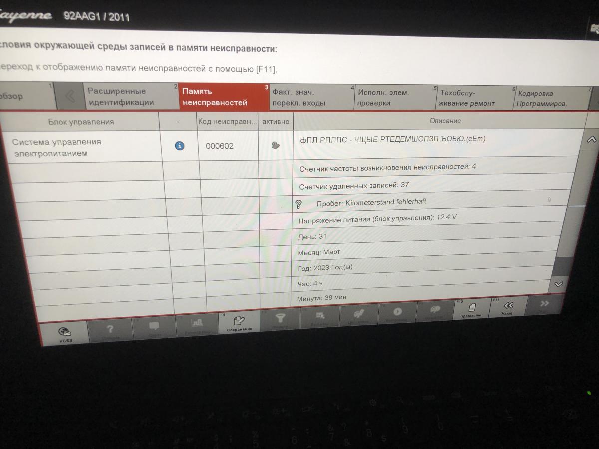

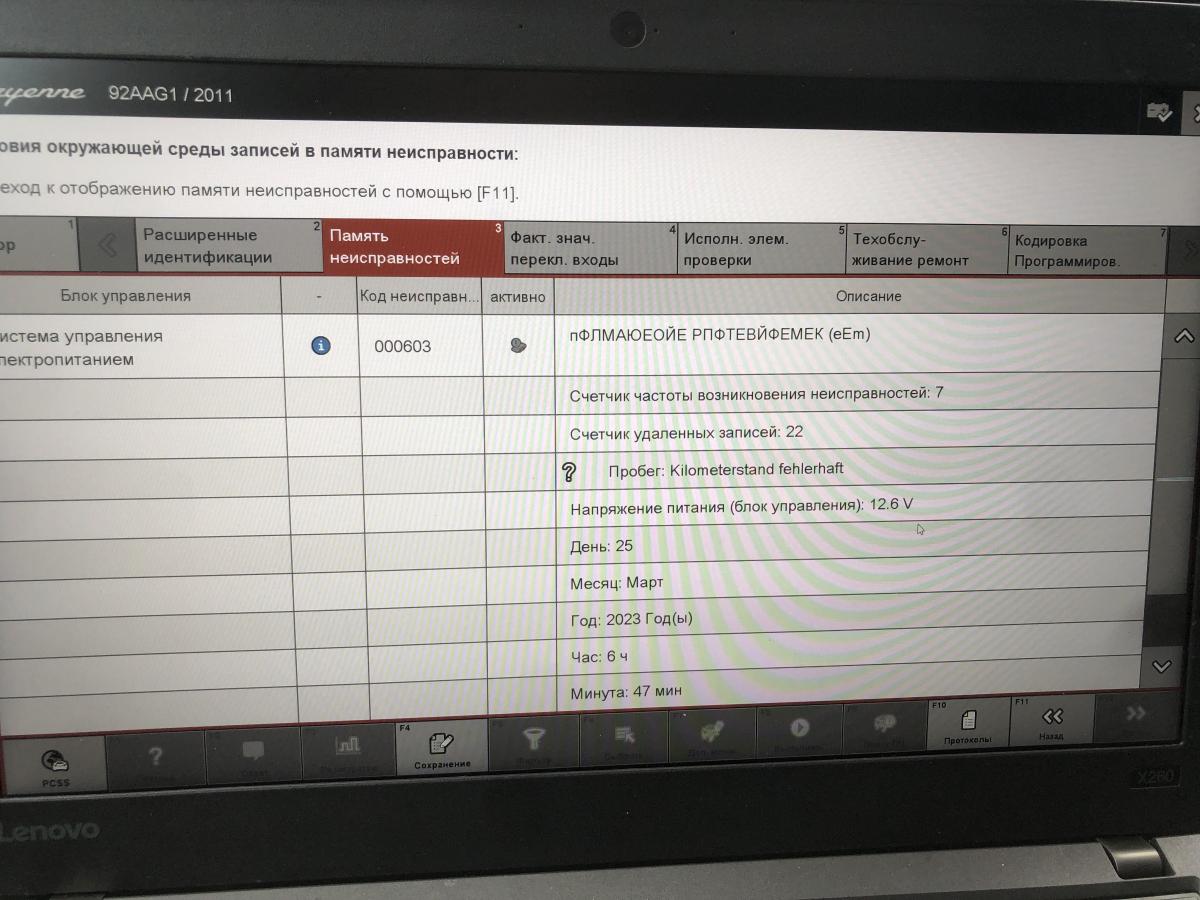

13.04.2023, 16:20   #216
Алан 958
Владимир . Что скажете по этим ошибкам .
Проявляются они ровно через 4:30 после того как машину ставлю на ночь .
Первое фото ошибка в блоке управления уровня pasm
Второе и третье фото в блоке шлюз .
Время не смотрите на фото . Фотки с разных дней в телефоне отковырял . А так все три ошибки с разных блоков записываются ровно в одно и тоже время .
Утечки питания нету . На момент проявления неисправности 12.6v . Утром как завожу 12.4v
Как связаны две непонятные ошибки в блоке шлюз и ошибка в блоке уровня pasm .
Происходит это каждую ночь .
