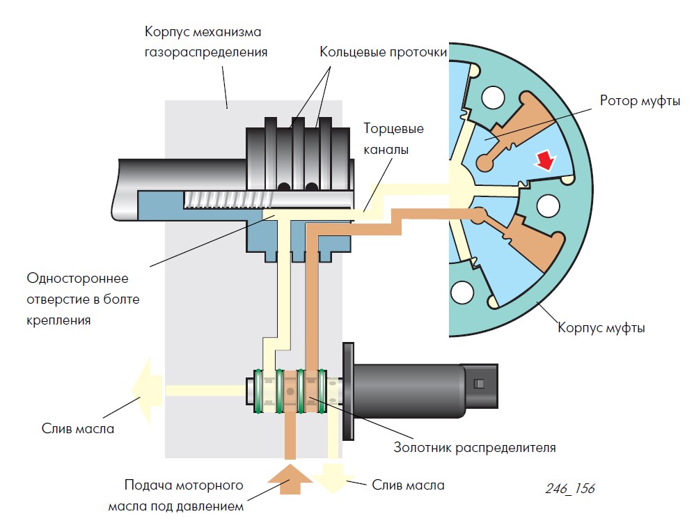

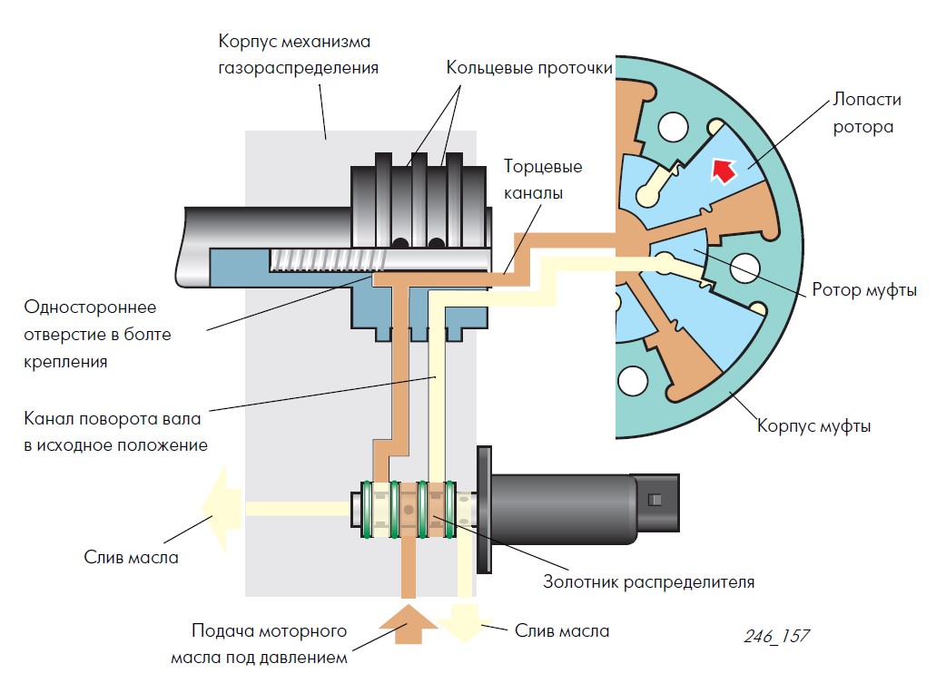

15.10.2018, 22:30   #13
Исходное положение
Выпускной распределительный вал находится в исходном положении при частотах вращения коленчатого вала выше частоты холостого хода и при пуске двигателя. При этом выпускные клапаны закрываются незадолго до ВМТ. В этом положении выпускной распределительный вал находится при работе двигателя на режимах, при которых мощность и крутящий момент близки к максимальным значениям, а также на режимах, на которых необходимо увеличение рециркуляции отработавших газов. При этом электромагнит распределителя 1 (N318) обесточен.
Установка вала в исходное положение
При исходном положении вала выпускные клапаны закрываются незадолго до ВМТ. При этом электрогидравлический распределитель 1 (N318) никаких команд с блока управления не получает. Поэтому он находится в положении, при котором открыт канал поворота вала в сторону запаздывания открытия клапанов газораспределения. При этом моторное масло подается под давлением через каналы в корпусе механизма газораспределения в кольцевую проточку на выпускном вале и далее в камеры гидроуправляемой муфты. Под действием давления масла лопасти ротора муфты поворачиваются до упора, увлекая за собой распределительный вал. Последний остается в этом положении до поступления команды управления на электрогидравлический распределитель.

15.10.2018, 22:34   #14
Режим холостого хода
На режимах холостого хода и при частотах вращения вала двигателя до 1200 об/мин выпускной вал поворачивается в сторону "ранних" фаз газораспределения.
Установка вала при переходе двигателя на режим холостого хода
Сначала блок управления двигателем подает команду на электрогидравлический распределитель (N318). При этом его золотник перемещается в положение, при котором открывается канал, через который моторное масло под давлением поступает в кольцевую канавку распределительного вала и далее через сверления в нем – в камеры муфты. Под давлением масла лопасти ротора поворачиваются в направлении вращения вала двигателя, увлекая за собой распределительный вал, в результате чего выпускные клапаны открываются и закрываются раньше. Находящееся с противоположной стороны лопастей масло сливается через сверление в болте крепления, кольцевую проточку на вале золотник распределителя и далее в полость под крышкой привода механизма газораспределения.
