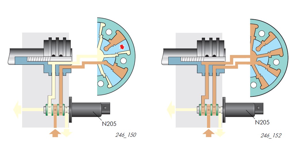

Процесс регулирования
Регулирование обеспечивает плавное изменение угла установки впускного распределительного вала в диапазоне 52° по к.в., причем он может находиться в положениях раннего и позднего открытия клапанов газораспределения. Блок управления определяет моментальное положение впускного распределительного вала по сигналам датчика Холла. После сравнения данных о положении вала с записанными в памяти многопараметровыми характеристиками выдается команда на изменение его установки. В соответствии с этой командой производится перемещение золотника электрогидравлического распределителя 1 (N205), например, в направлении большего опережения открытия впускных клапанов. При этом подаваемое под давлением масло поступает через канал в корпусе механизма газораспределения в гидроуправляемую муфту и вызывает поворот распределительного вала в требуемом направлении. При перемещении золотника в направлении, соответствующем более раннему открытию клапанов, канал для более позднего их открытия автоматически соединяется со сливным каналом. Если распределительный вал повернулся на требуемый угол, золотник распределителя 1 (N205) устанавливается по команде блока управления в положение, при котором масло поддерживается под давлением по обе стороны каждой из лопастей ротора муфты. Если требуется поворот распределительного вала в сторону более позднего открытия клапанов, процесс регулирования производится с подачей масла в обратном направлении.
Название: Процесс регулирования.jpg

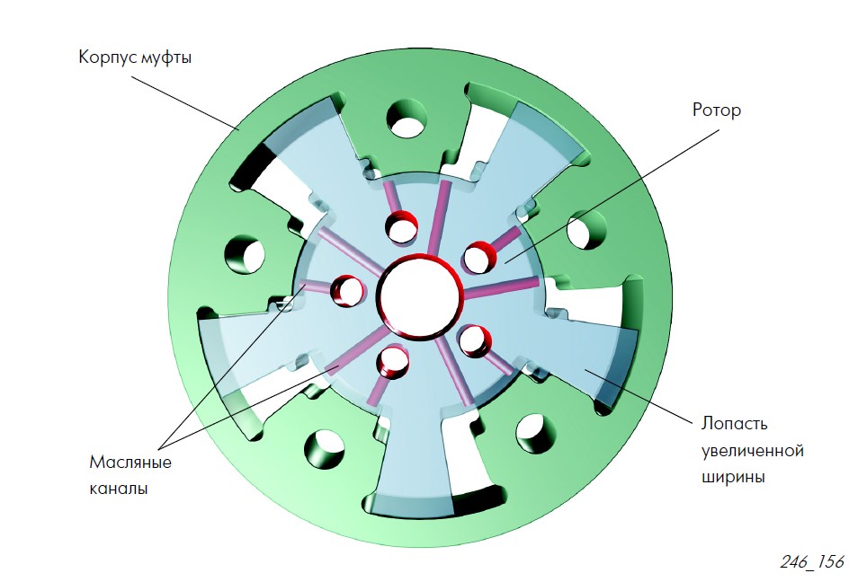

На предыдущих страницах описан процесс регулирования положения впускного распределительного вала по командам блока управления. В противоположность этому выпускной распределительный вал может быть установлен только в двух положениях: в исходном и в положении, соответствующем холостому ходу двигателя. При этом он поворачивается максимум на 22° по коленчатому валу.
Конструкция гидроуправляемой муфты выпускного вала аналогична конструкции муфты впускного вала. Только лопасти ротора у нее более широкие, так как поворот последнего не должен превышать 22° по к. в.
Название: Выпускной распределительный вал.jpg
