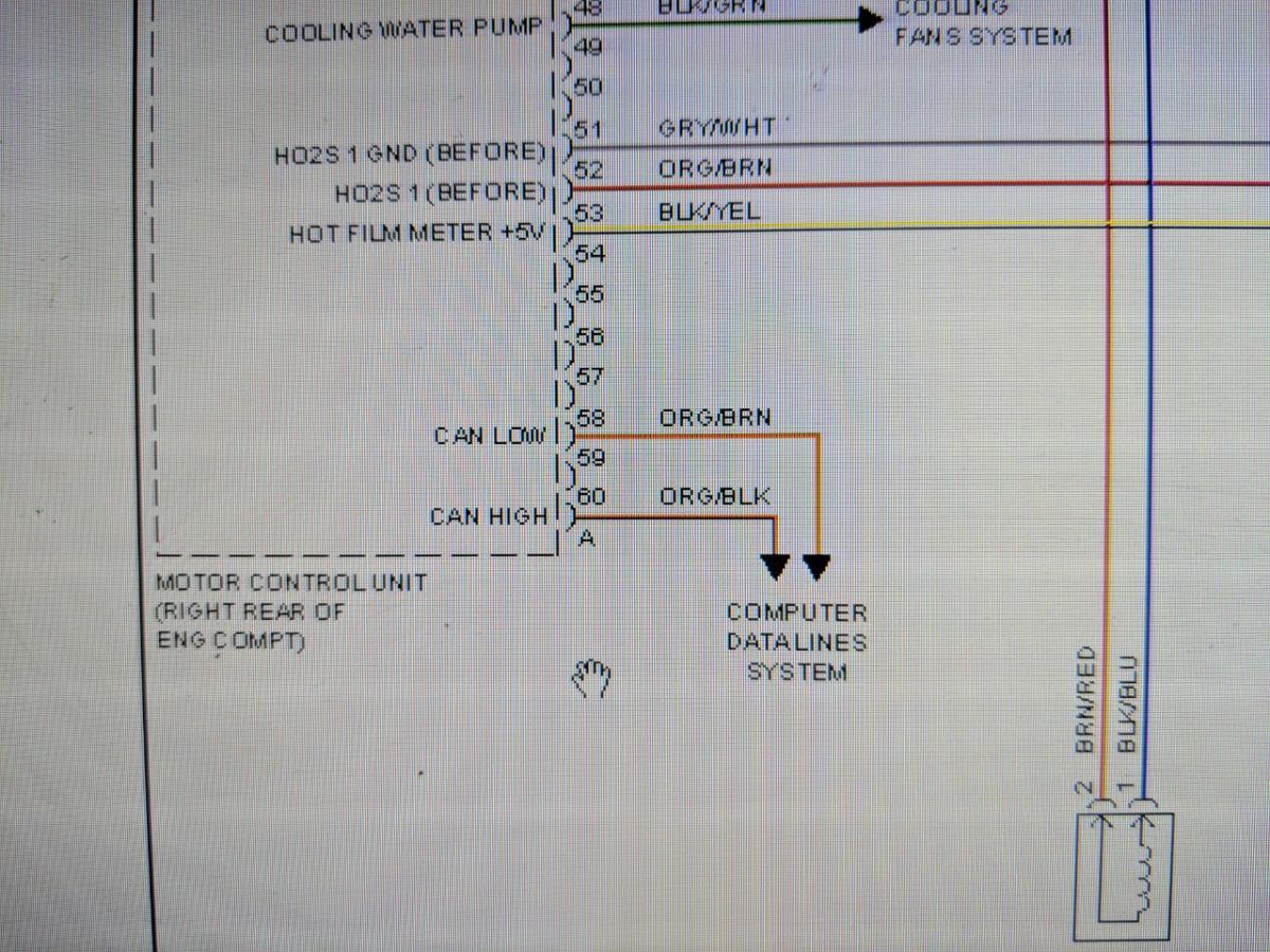

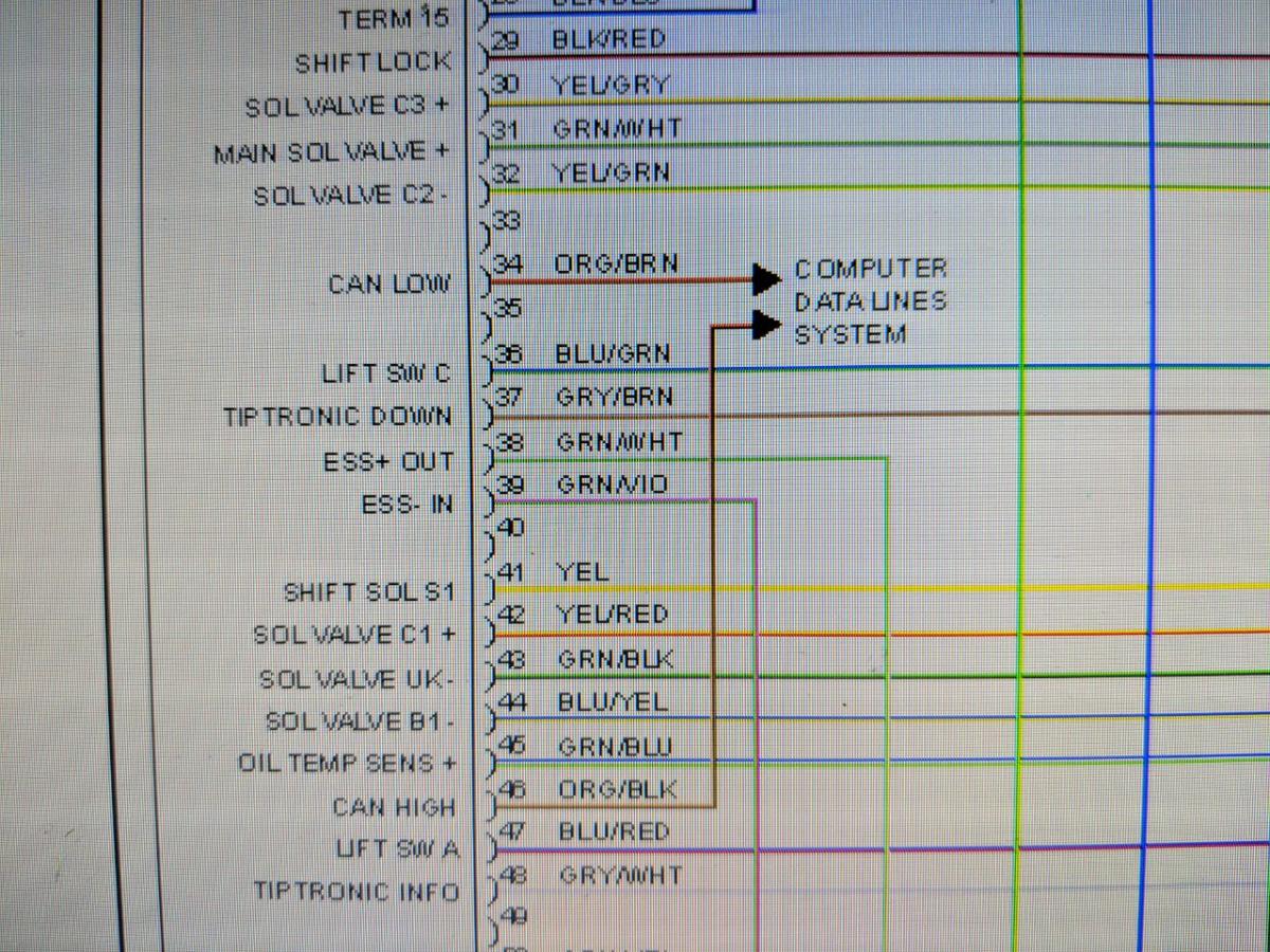

25.08.2018, 08:20   #19
Kamushkyn
Вот нужные пины
З.ы. не помню где конкретно стоит мозг в этом кузове, но если в нише в районе дворников то там бы тоже посмотреть на предмет водицы
Название: 2018-08-25 10.53.01.jpg
ID:	18070   Нажмите на изображение для увеличения
Название: 2018-08-25 10.53.08.jpg
25.08.2018, 09:11   #20
lgzas
Полы все вскрыл. Все сухо,проводка целая. Возле дворников ниша вся сухая там реле и предохранители.
