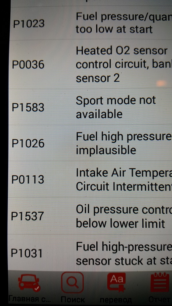

Matvei
Добрый день, Владимир.
всё борюсь с ошибками по топливу.
Фактическое значение давления топлива на работающем моторе показывает 5,5-6 бар. при заданных значениях 40-120 бар. (показания с лаунча)
если мотор заглушить и включить зажигание фактическое значение медленно поднимается до 13-20 бар.
Примерно через минуту работы двигателя, на панели приборов появляется надпись "уменьшенная мощность двигателя", а на лаунче заданные значения обнуляются, фактические при этом 5,5-6 бар
Подскажите пожалуйста, что это может быть?

18.03.2017, 16:19   #14
Сообщение от Matvei Посмотреть сообщение
Замерять давление низкого контура нужно отдельным манометром и обязательно в движении, при полной нагрузке.
Сравнивать нужно номинальные и фактические значения и обязательно в движении при разных нагрузках.
