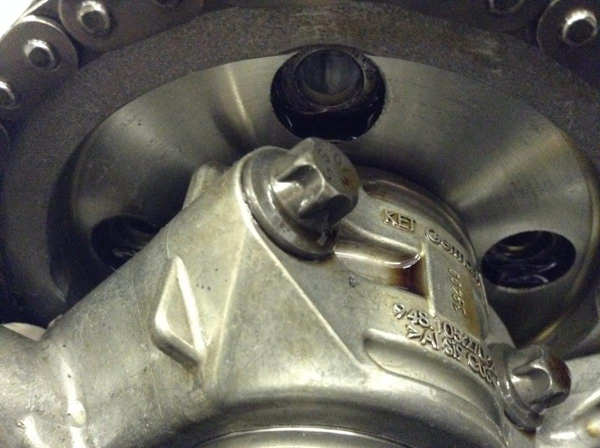

24.02.2015, 17:41   #12
CAYENNE S V8 2011 г.в. обрыв болтов фазовращателей на ходу...

94810505121 фазовращатель старого образца
94810505122 фазовращатель нового образца
94810505123 фазовращатель нового образца
Владимир, добрый день. Спасибо за утреннюю беседу и знакомство!
Подскажите, а известна ли дата начала производства фазовращателей нового образца?
Я попытался сделать фото, чтобы увидеть номер, но недостаточно подсветил и не понимаю, вроде в конце стоит «.22» — дата (если это дата): 15.11.11 5 0003.
Но вопрос в другом: фазовращатели нового образца дают возможность «не париться» или они также подвержены техническому просчету под нагрузкой и являются «бомбой замедленного действия», как вы сегодня сказали?
