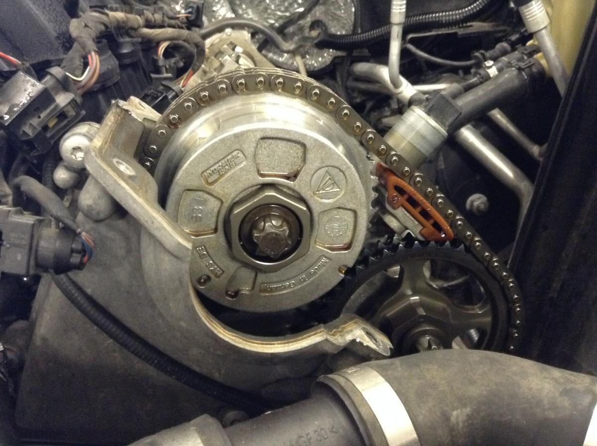

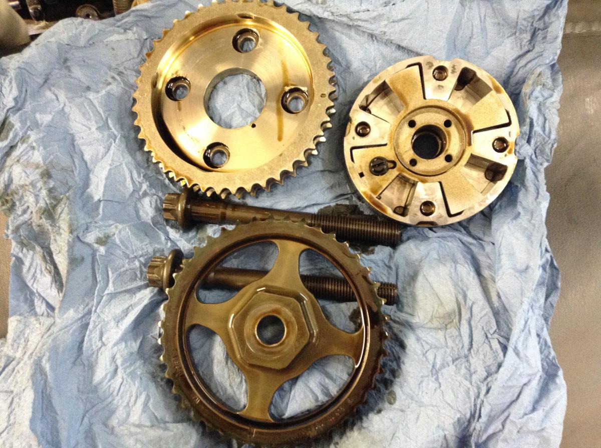

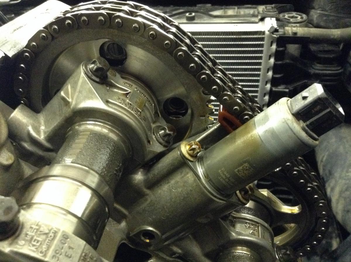

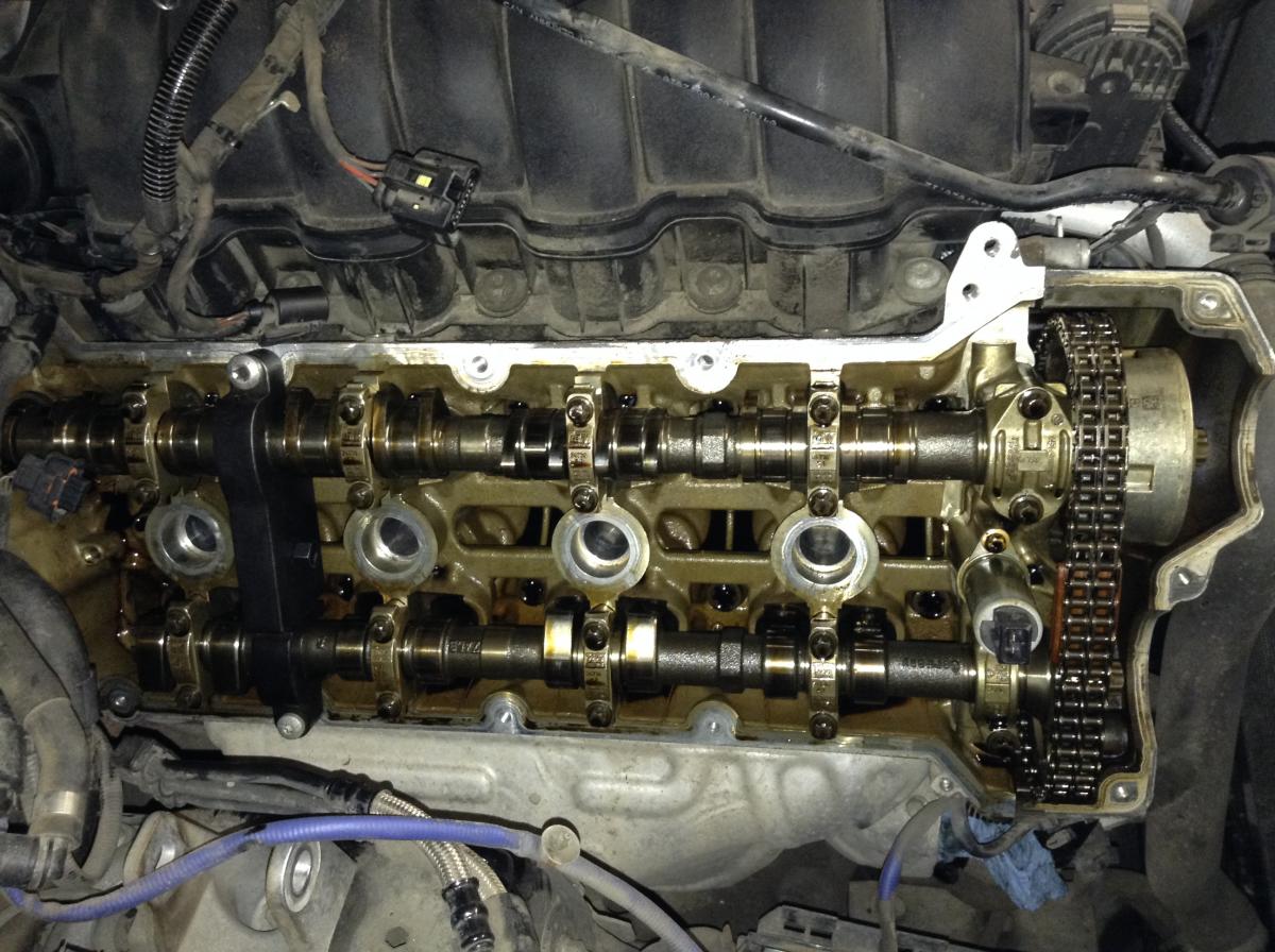

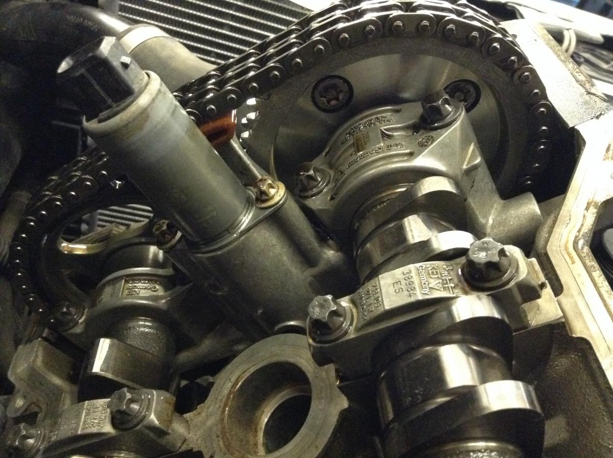

24.02.2015, 17:41   #12

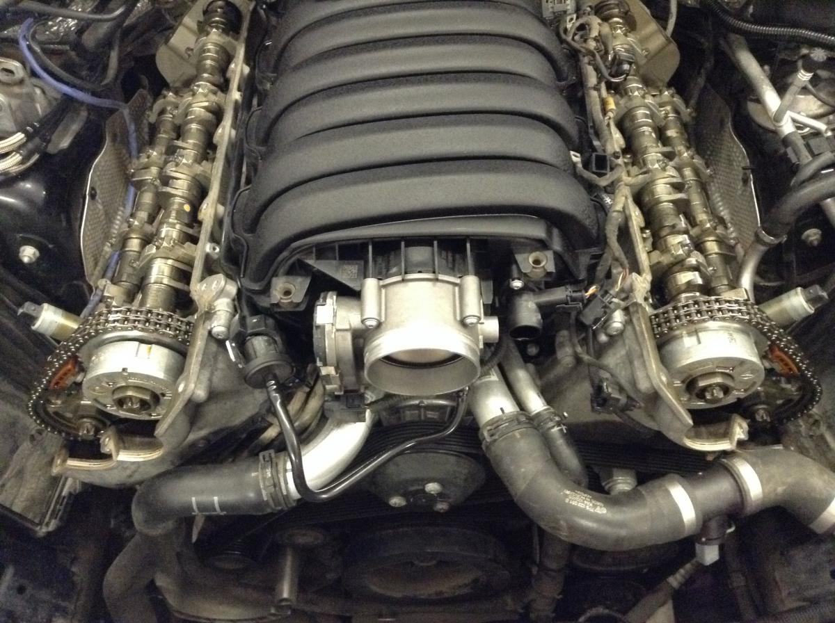

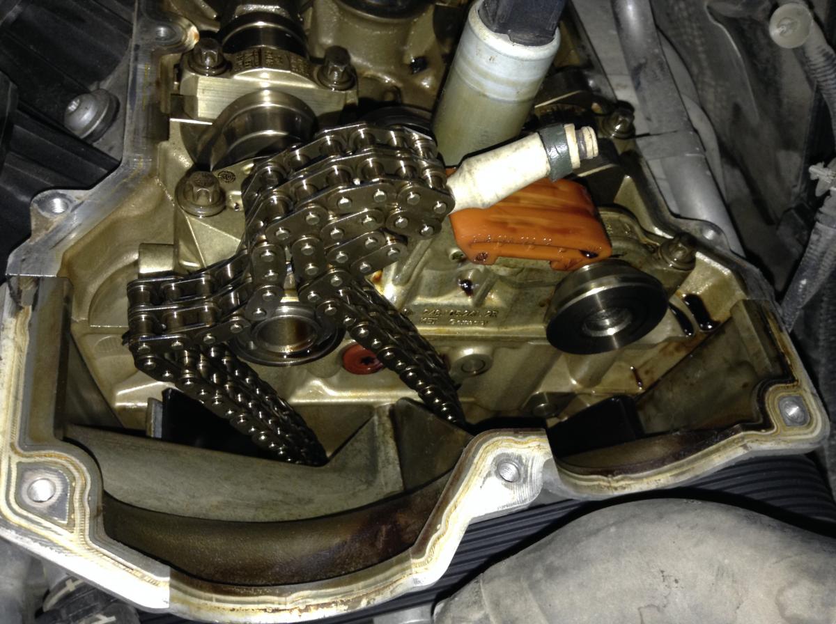

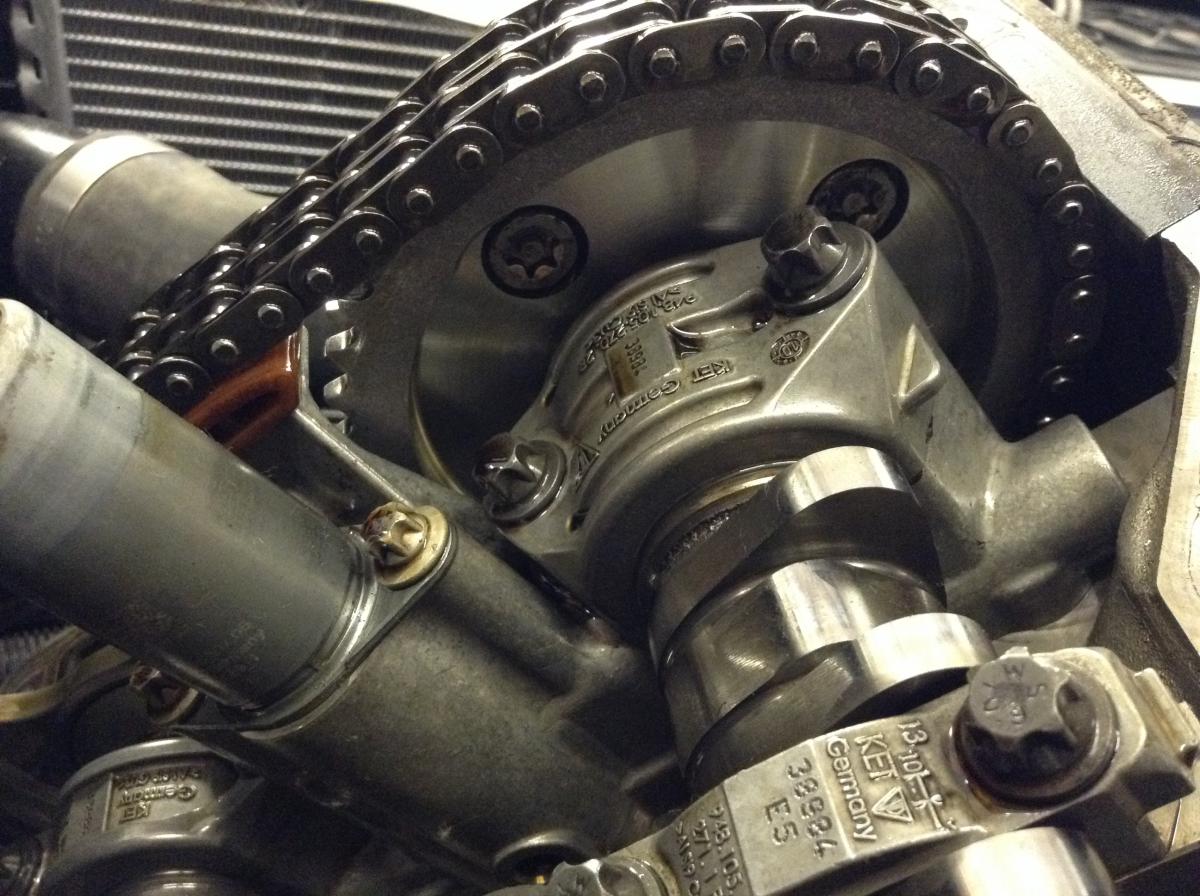

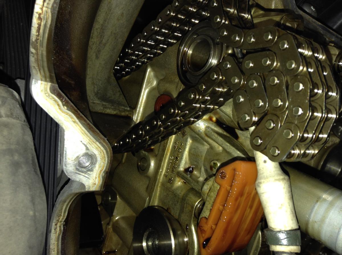

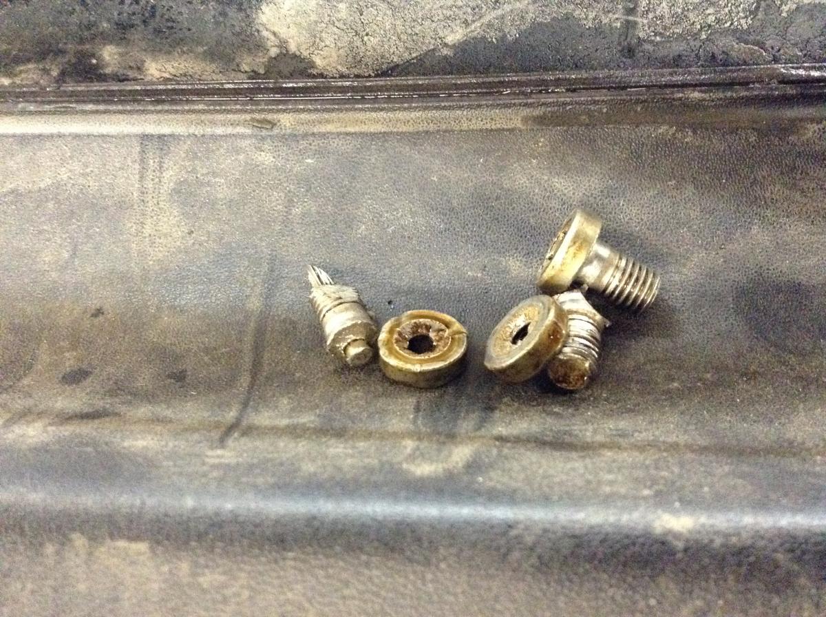

CAYENNE S V8 2011 г.в. обрыв болтов фазовращателей на ходу...

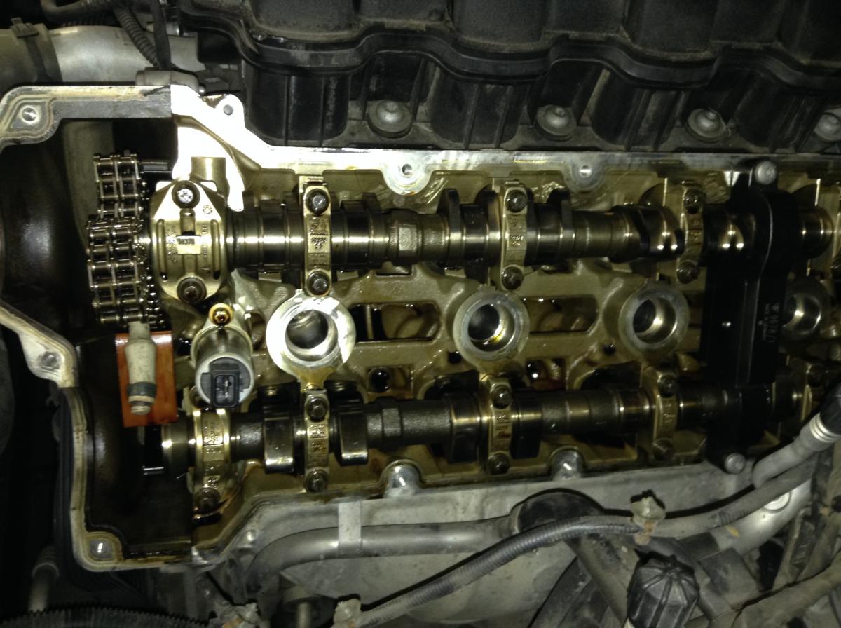

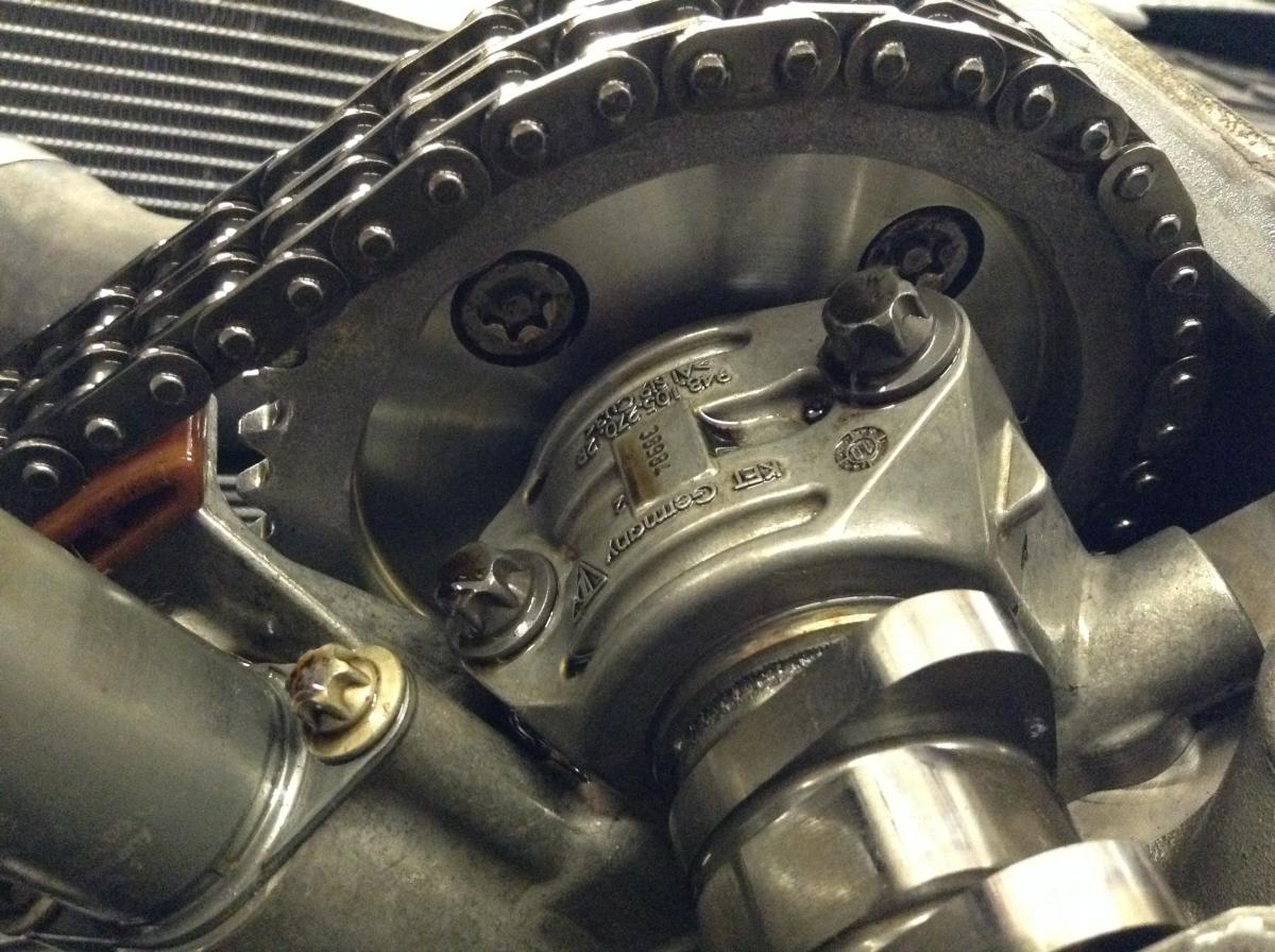

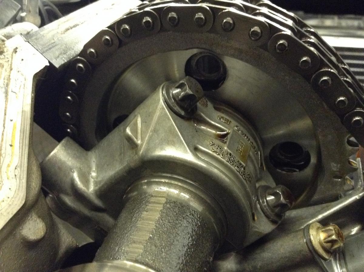

03.04.2015, 19:47   #17

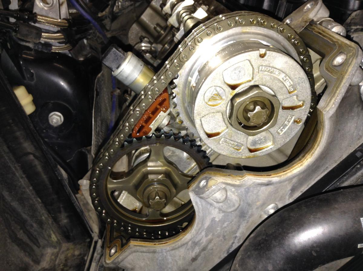

PORSCHE CAYENNE S V8, 2011 г.в., пробег 49687 км.
