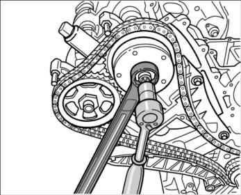

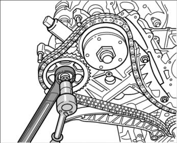

Подскажите какой момент затяжки шкивов на распредвалах у 4.5 Turbo
18.05.2012, 23:41
2
Roman S
Отвечу сам. Момент на впуске 10Nm-50Nm и 135 градусов.
Выпуск 10Nm-50Nm и 90 градусов.
Поправте если не так.
22.05.2012, 21:27
3
Nach der Einstellung der Steuerzeiten die Nockenwellenräder und Nockenwellenversteller festziehen → Voranzug: 10 Nm → Voranzug: 50 Nm → Endanzug: 135 ° → Voranzug: 10 Nm → Voranzug: 50 Nm → Endanzug: 90 ° .
22.05.2012, 21:50
4
