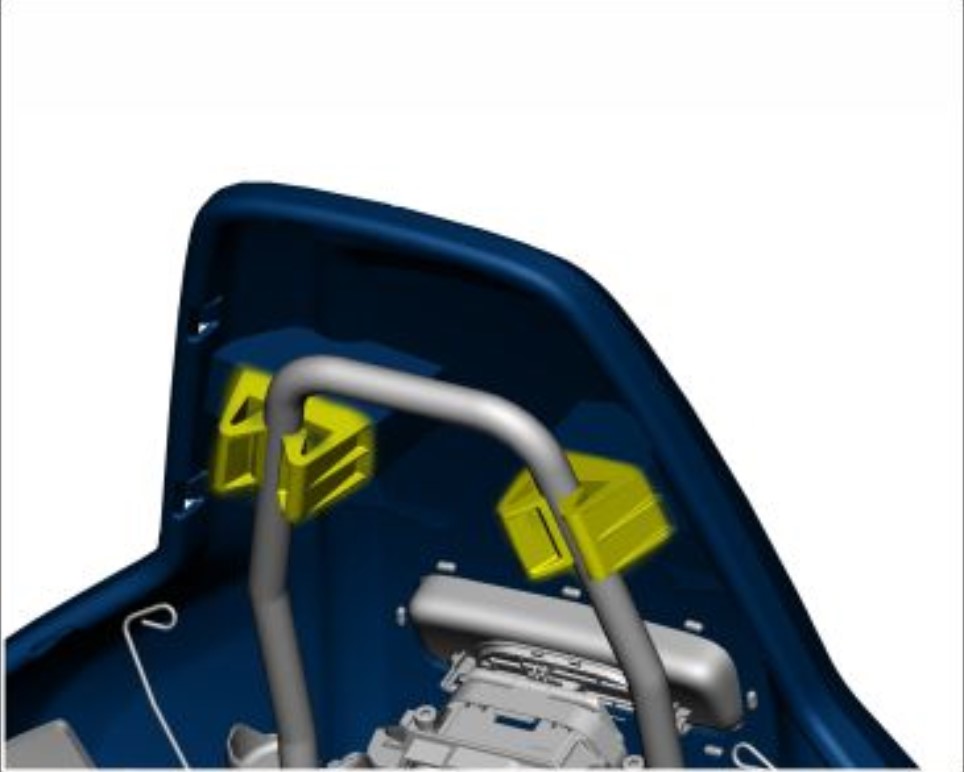

6 Отсоедините накладку на подголовнике. (только с интегрированным подголовником)
6.1 Откиньте обивку внутрь.
Название: Обивка подголовника.jpg

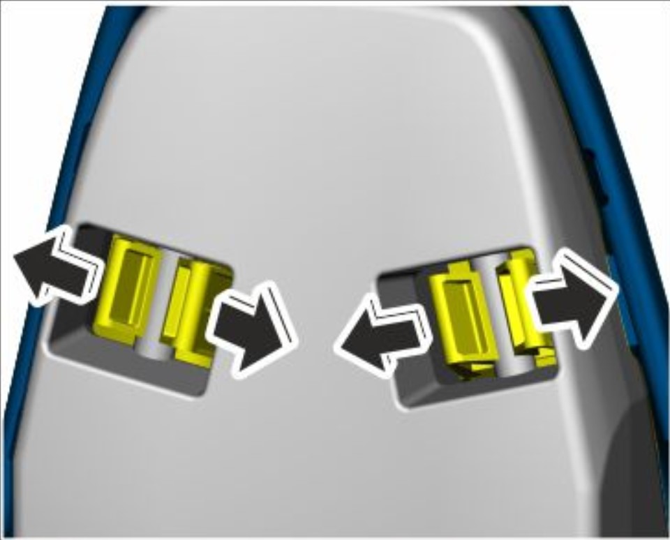

04.02.2025, 22:46   #12
6.2 Отсоедините фиксаторы на скобе.
6.2.1 Разожмите скобы и отожмите накладку назад.
Название: Фиксатор скобы.jpg
ID:	85432   Нажмите на изображение для увеличения
Название: Фиксатор скобы (показан без набивки).jpg

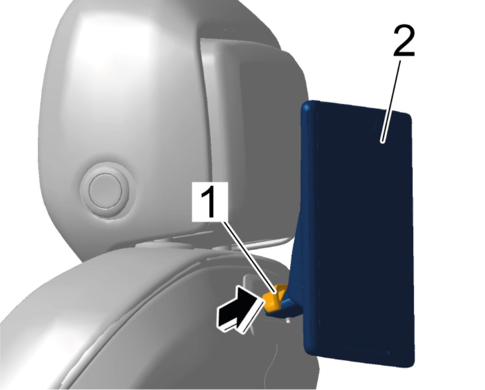

2 Только автомобили, оснащенные интеллектуальной мультимедийной системой для задних пассажиров (I-№ 9WF):
Установить дисплей -2-.
Название: Интеллектуальная мультимедийная система для задних.jpg
