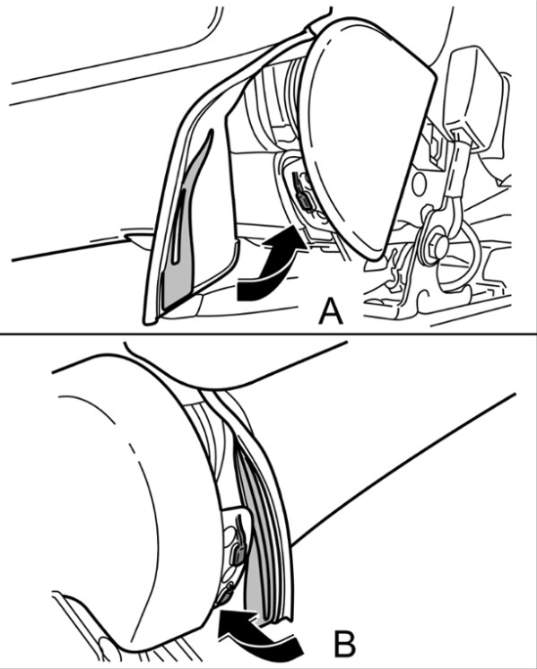

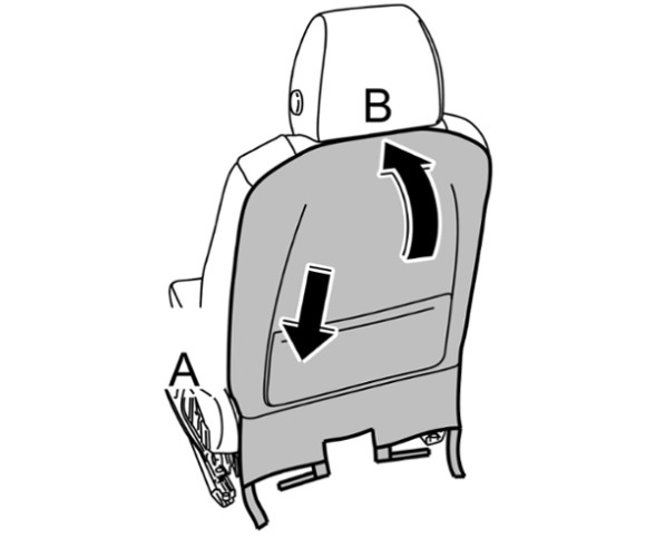

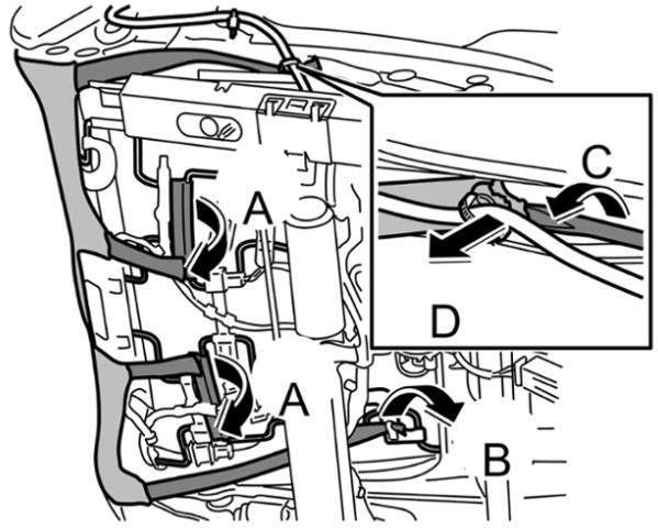

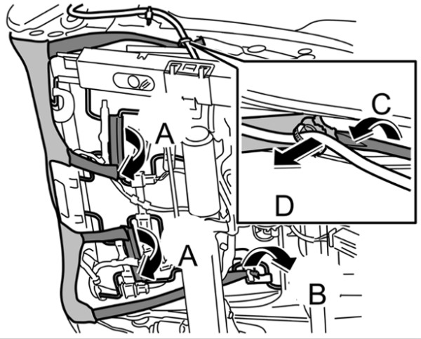

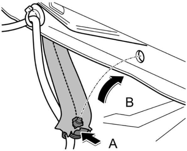

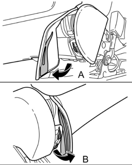

Демонтаж обшивки спинки сиденья
1 Потянуть пластиковые накладки на каркасе сиденья вперед и вывесить их -стрелка A-.
2 Вывесить резиновую ленту внутри -стрелка B- на каркасе сиденья.
3 Отверткой -C- поддеть фиксатор -D- и снять резиновую ленту с фиксатора.
4 Вывесить накладку на внутренней боковой -стрелка A- и наружной обшивке -стрелка B- .
5 Для освобождения из фиксаторов накладки на верхней стороне потянуть ее назад -стрелка A- и снять, подав вверх -стрелка B- .

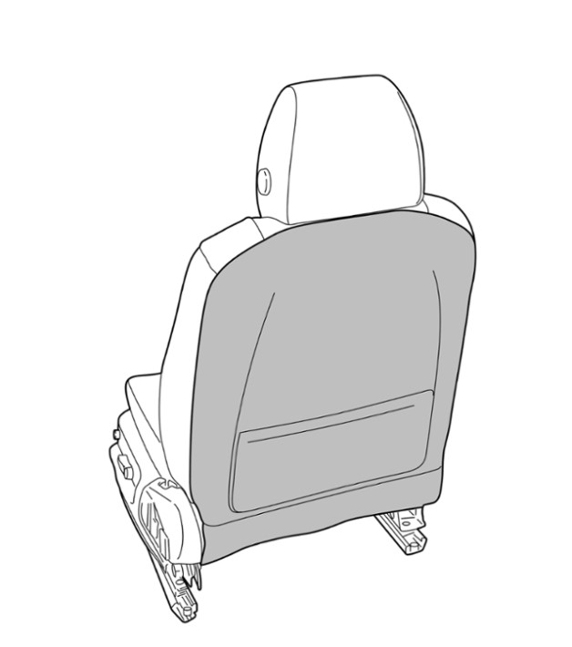

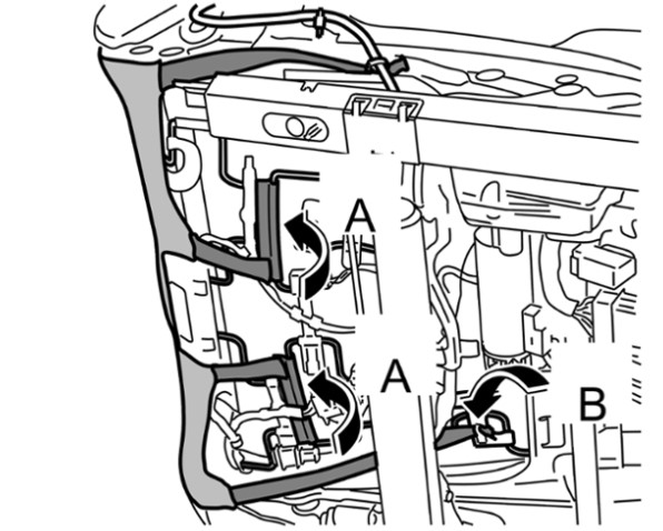

Монтаж обшивки спинки сиденья
1 Установить обшивку нижн. каркаса спинки -стрелка A- и прижать сверху -стрелка B- до ощутимого щелчка.
2 Установить резиновую ленту внутр. на крепежной клипсе -стрелка A- кабеля замка ремня безопасности и закрепить клипсу резиновой лентой на каркасе сиденья -стрелка B-.
3 Установить пластиковые направляющие и резиновую ленту внешн. на каркасе сиденья -A, B-.
4 Установить обшивку боковины внешн. и внутр. -A, B-.

Со схемой всё ясно. Тут вопрос в другом. При съеме этих крышек кто-то постоянно что-то ломает. У одних ломаются крючки снизу, у других пластиковые держатели металлических пистон. Третьи получают залом на накладке скинки. Может есть какой-то профессиональный секрет?
10.07.2019, 12:56   #3
Сообщение от chilikin Посмотреть сообщение
Руки должны чувствовать. Ну и опыт конечно должен быть.
