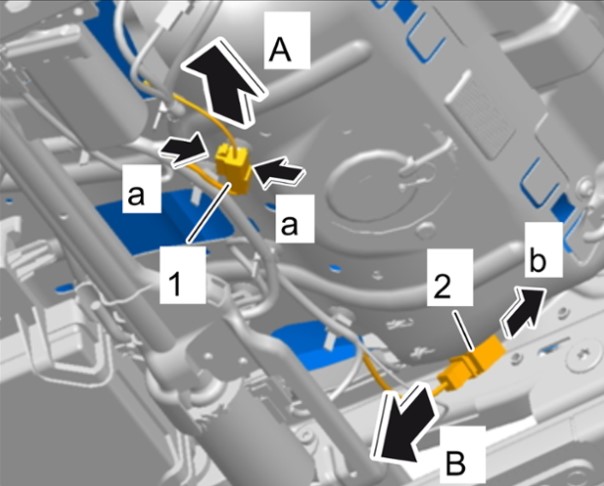

1 На автомобилях с обогревом сиденья: отсоединить разъем обогрева сиденья.
1.1 Разблокировать электрический разъем обогрева сиденья -1--a- и отсоединить его -A-.
1.2 Разблокировать электрический разъем обогрева элемента удлинения поверхности подушки сиденья -2--b- и отсоединить его -B-.

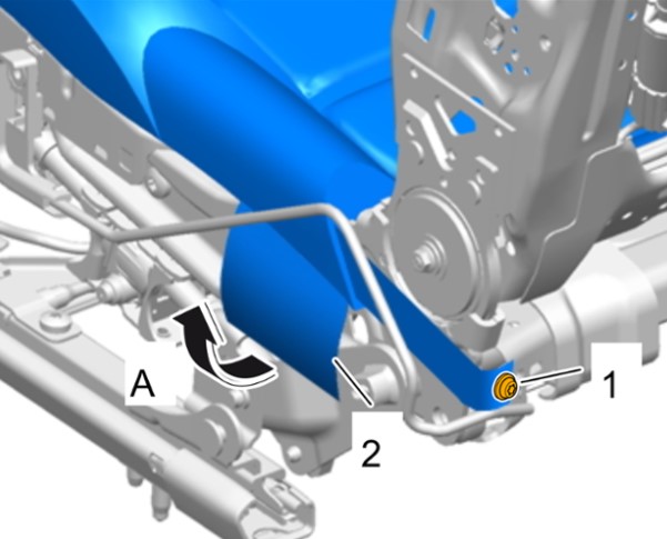

2 Нажать на штифт насечной заклепки -1- внутрь и вынуть насечную заклепку.
3 Отцепить обивку сзади -2--A-.

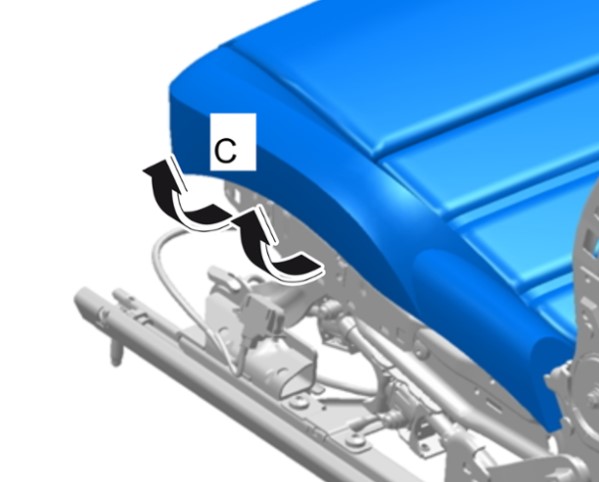

5 Отцепить обивку сбоку -C-.

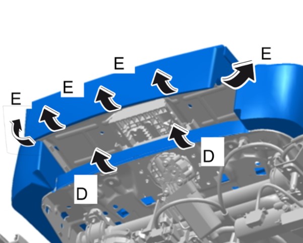

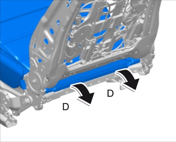

6 Отцепить обивку спереди -D-.
7 На автомобилях с удлинением подушки сиденья: отцепить обивку на элементе удлинения поверхности подушки сиденья -E-.

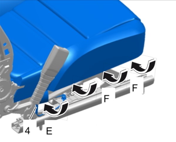

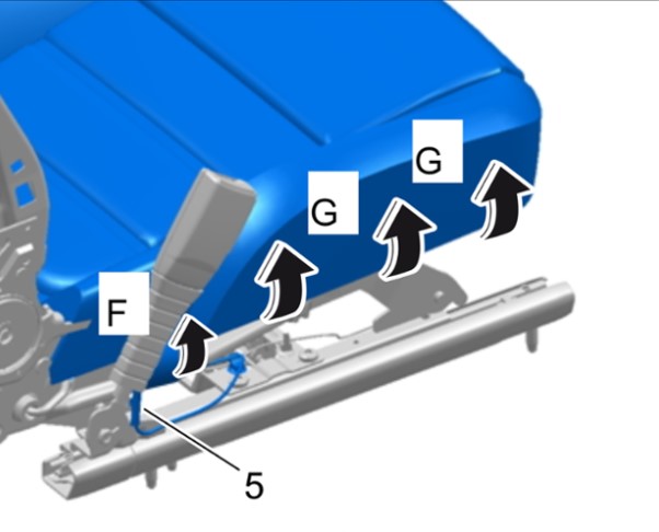

8 Нажать на штифт насечной заклепки -5- внутрь и вынуть насечную заклепку.
9 Отцепить обивку сзади -F-.
10 Отцепить обивку сбоку -G-.

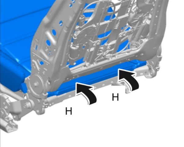

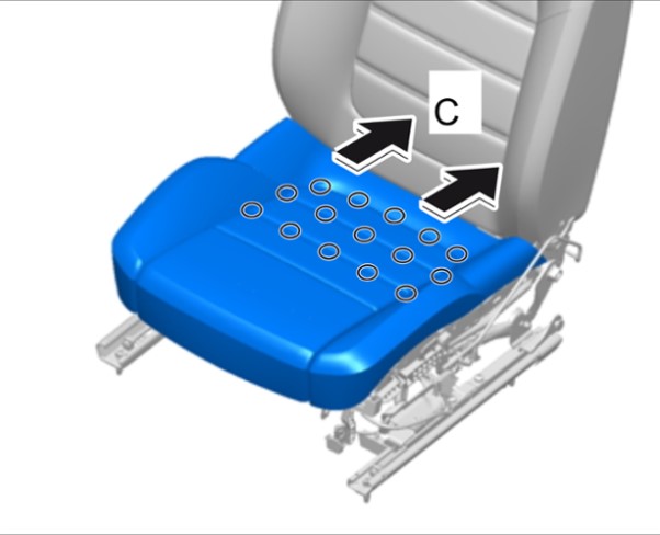

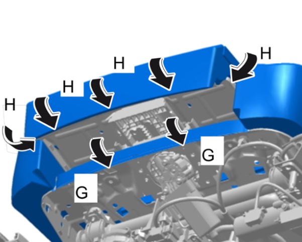

11 Отцепить обивку сзади -H-.

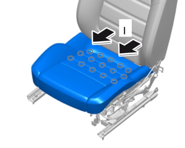

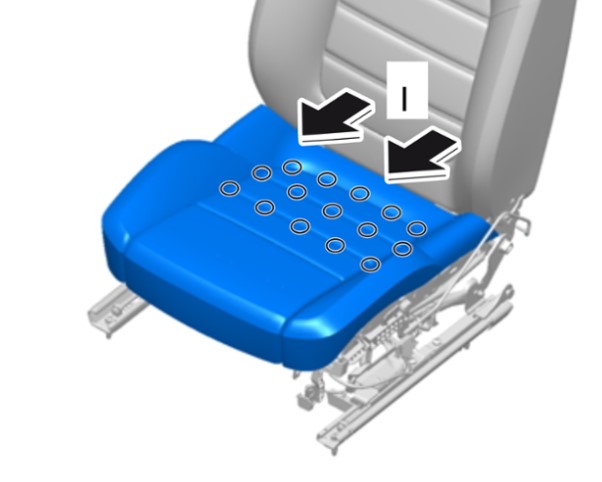

12 Протянуть обивку между мягким наполнителем подушки сиденья и спинкой вперед -I-.

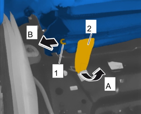

13 На автомобилях с удлинением подушки сиденья: отцепить ленты элемента удлинения поверхности подушки сиденья с обеих сторон.
13.1 Поднять мягкий наполнитель подушки сиденья сзади.
13.2 Отодвинуть стержень -1- на обивке назад -A-.
13.3 Отцепить ленту элемента удлинения поверхности подушки сиденья -2- и провести ее вниз -B-.

2 На автомобилях с удлинением подушки сиденья: зацепить ленты элемента удлинения поверхности подушки сиденья с обеих сторон.
2.1 Поднять мягкий наполнитель подушки сиденья сзади.
2.2 Провести ленту элемента удлинения поверхности подушки сиденья -2- снизу вверх -A- и надвинуть ее на стержень -B-.
2.3 Просунуть стержень -1- через ленту элемента удлинения поверхности подушки сиденья -2- и язычок обивки -3-.
3 Протянуть обивку между мягким наполнителем подушки сиденья и спинкой назад -C-.

8 Зацепить обивку спереди -G-.

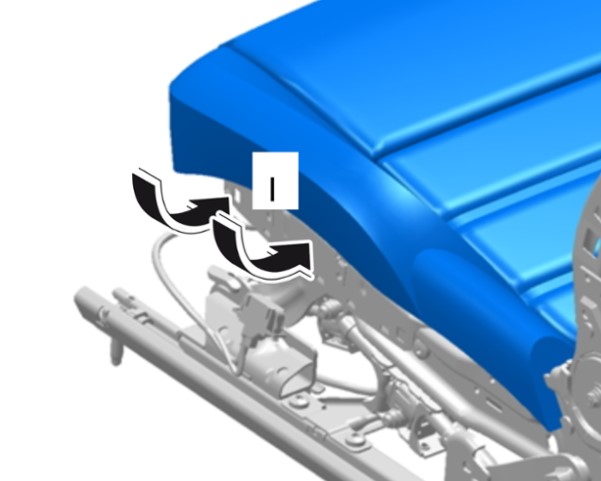

10 Зацепить обивку сбоку -I-.

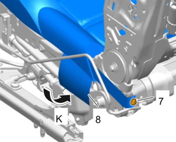

13 Смонтировать насечную заклепку -7-.
Информация
При демонтаже крепежные зажимы на каркасе сиденья разрушаются. При монтаже заменять насечные заклепки и крепежные зажимы. Не допускается их повторное использование.
14 Зацепить обивку сзади -8--K-.

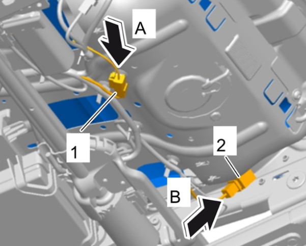

15 На автомобилях с обогревом сиденья: подсоединить разъем обогрева сиденья.
15.1 Вставить электрический разъем обогрева сиденья -1--A- до ощутимой фиксации разъема.
15.2 Вставить электрический разъем обогрева элемента удлинения поверхности подушки сиденья -2--B- до ощутимой фиксации разъема.

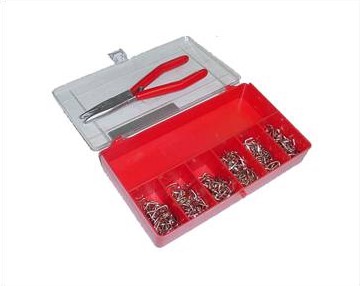

1 На автомобилях с удлинением подушки сиденья: вынуть мягкий наполнитель удлинения подушки сиденья.
2 Разрезать обивочные скобы -крыги- с помощью бокорезов и снять обивку с мягкого наполнителя.
3 Положить обивку и выровнять ее по контуру мягкого наполнителя.
4 Закрепить обивку на мягком наполнителе с помощью клещей для обивочных скоб и новых обивочных скоб -круги-.

Добрый день, Владимир. Вот в описании есть такой пункт, При монтаже заменять насечные заклепки и крепежные зажимы. Не допускается их повторное использование.
А есть номера данных заклепок, крепежных зажимов? и какое количество необходимо? Спасибо
27.08.2021, 11:37   #3
Сообщение от Arturio69 Посмотреть сообщение
N 0152612 скоба крепежный элемент обивка сиденья 20 X 1.8
Это уже на месте нужно посчитать
